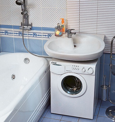

Собираемся устанавливать умывальник над стиралкой, как на картинке. Умывальник - с плоским днищем, должен укладываться на стиралку. Но она не очень хорошо стоит на месте, верх вибрирует. Что тут лучше сделать? Оставить зазор? Как тогда укрепить? Умывальник довольно тяжелый, боюсь на просто двух креплениях вешать.

Transformerrr, Здравствуйте... чтобы не вибрировала во первых, необходимо отрегулировать с/м по уровню... еще продаются подкладки резиновые под ножки... во вторых, умывальник должен быть предназначен для размещения под ним С/М, а также между ними должно быть небольшое расстояние (тех. зазор) Умывальник будет хорошо держатся на двух креплениях... главное закрепите качественно и надежно.

Transformerrr написал: должен укладываться на стиралку.
никогда не укладывается

Transformerrr написал: боюсь на просто двух креплениях вешать.
Нормальные крепления + руки из нужного места. Раковина не должна касаться стиралки. Тем более не должна опираться на нее.
