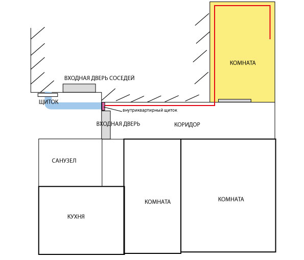

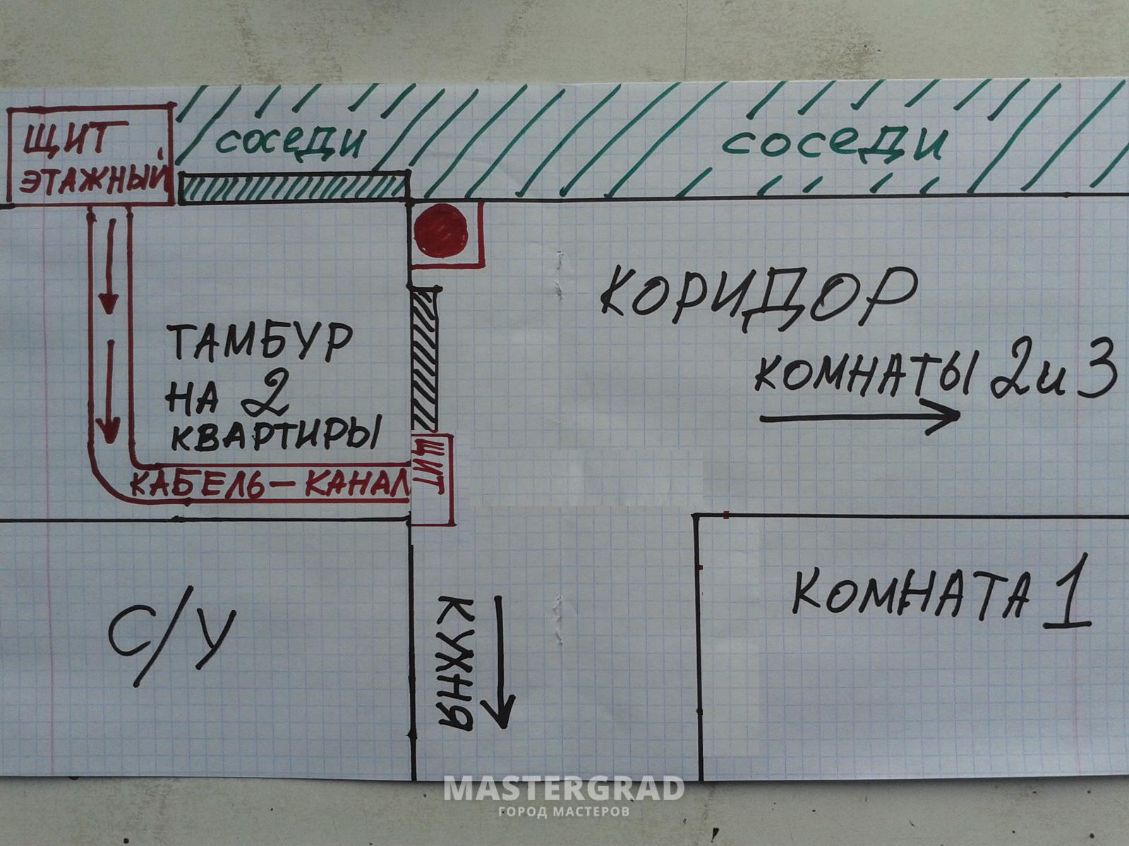

Julia1, та не за шо :) это 12-этажная панелька типа "чешка" с газом в Харькове. Ну очень похож этажный щит на Ваш. А вместо этой трубы отопления возле входной двери ещё бывает чугунный водосток с крыши, в этом же месте.

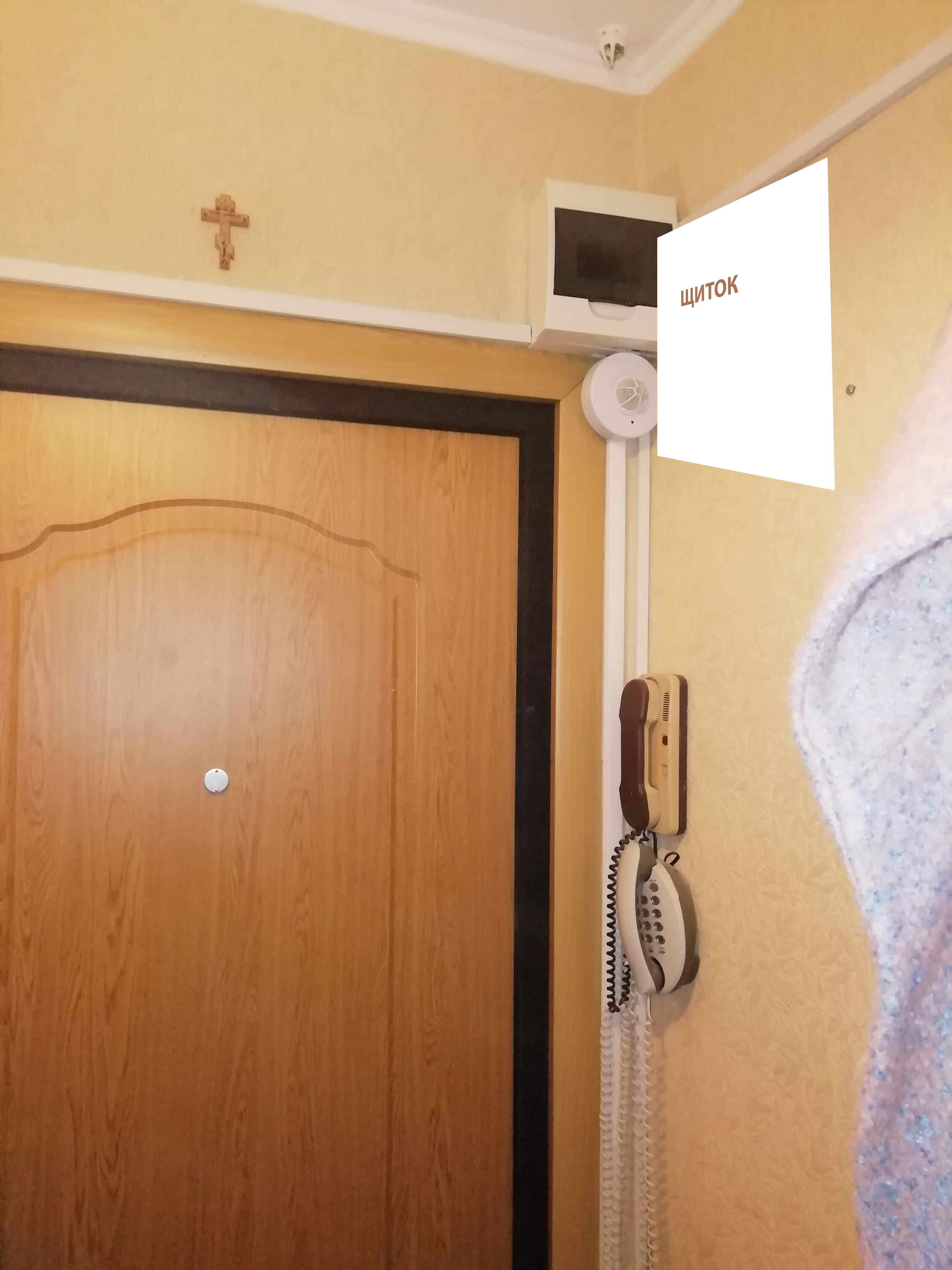

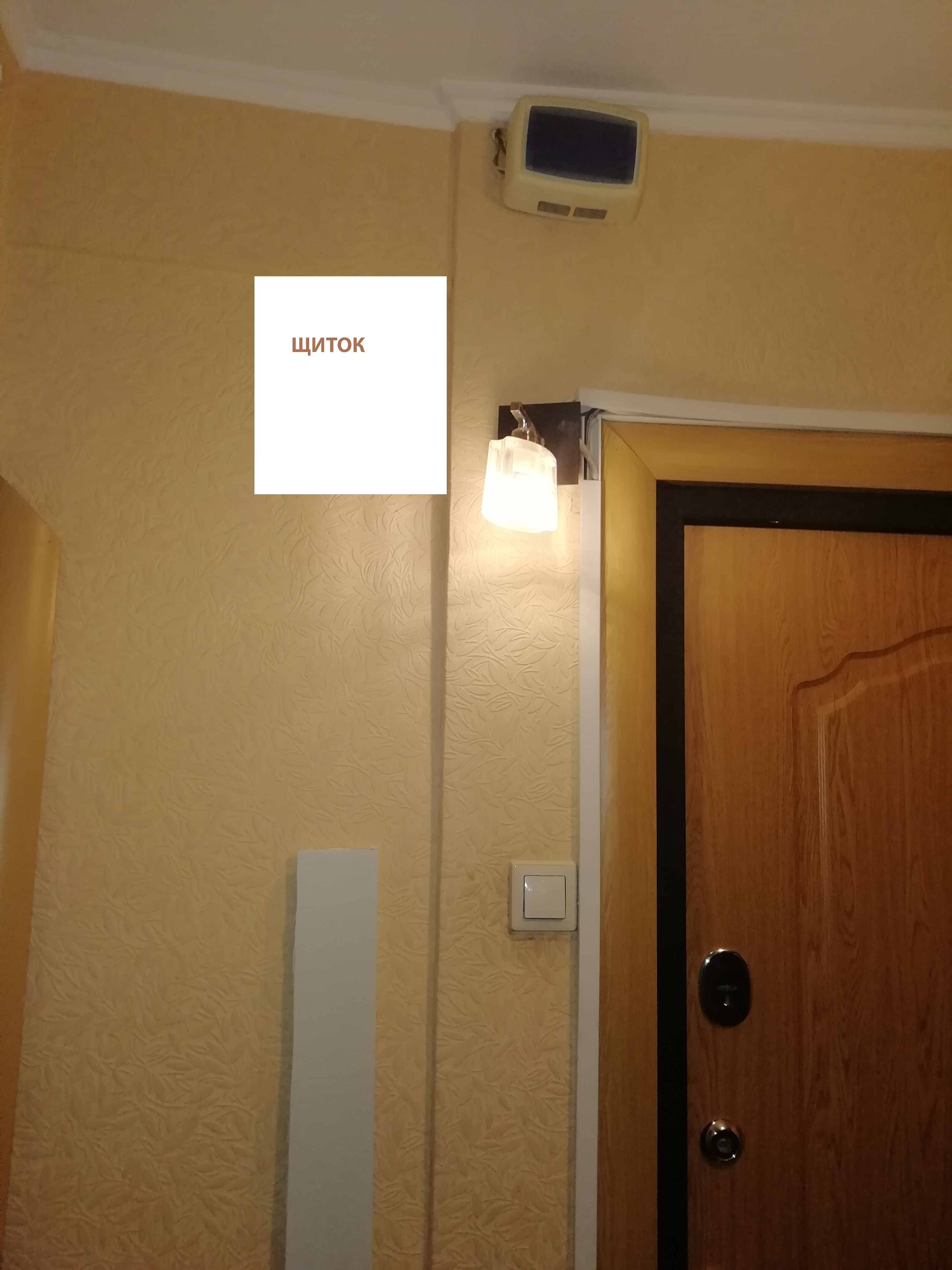

Как вам такой вариант по типу, как у Абрикоса? У нас более 50 см ширины на стене, где я расположила квартирный щиток. Исправила фото

Julia1 написал: У нас более 50 см ширины на стене, где я расположила квартирный щиток.
Эта стена граничит с ванной. И место узкое в коридоре. Идея - не очень :( И на такой высоте щиты не делают. Норма - верх щита 170см Идеальное место - справа от входной двери (впритык справа от красной точки на фото Абрикоса)

03.04.2019 в 13:26:36
Исправила

Julia1, то, что я нарисовал, находится на 8-ом этаже 12-этажного дома. На 1-ом этаже пилить стены под встраиваемый щит как-то боязно.

03.04.2019 в 13:48:01
Abrikos написал: Julia1, то, что я нарисовал, находится на 8-ом этаже 12-этажного дома. На 1-ом этаже пилить стены под встраиваемый щит как-то боязно.
а щит нельзя повесить, не встраивая? У меня на даче накладной щит, например. Abrikos,
