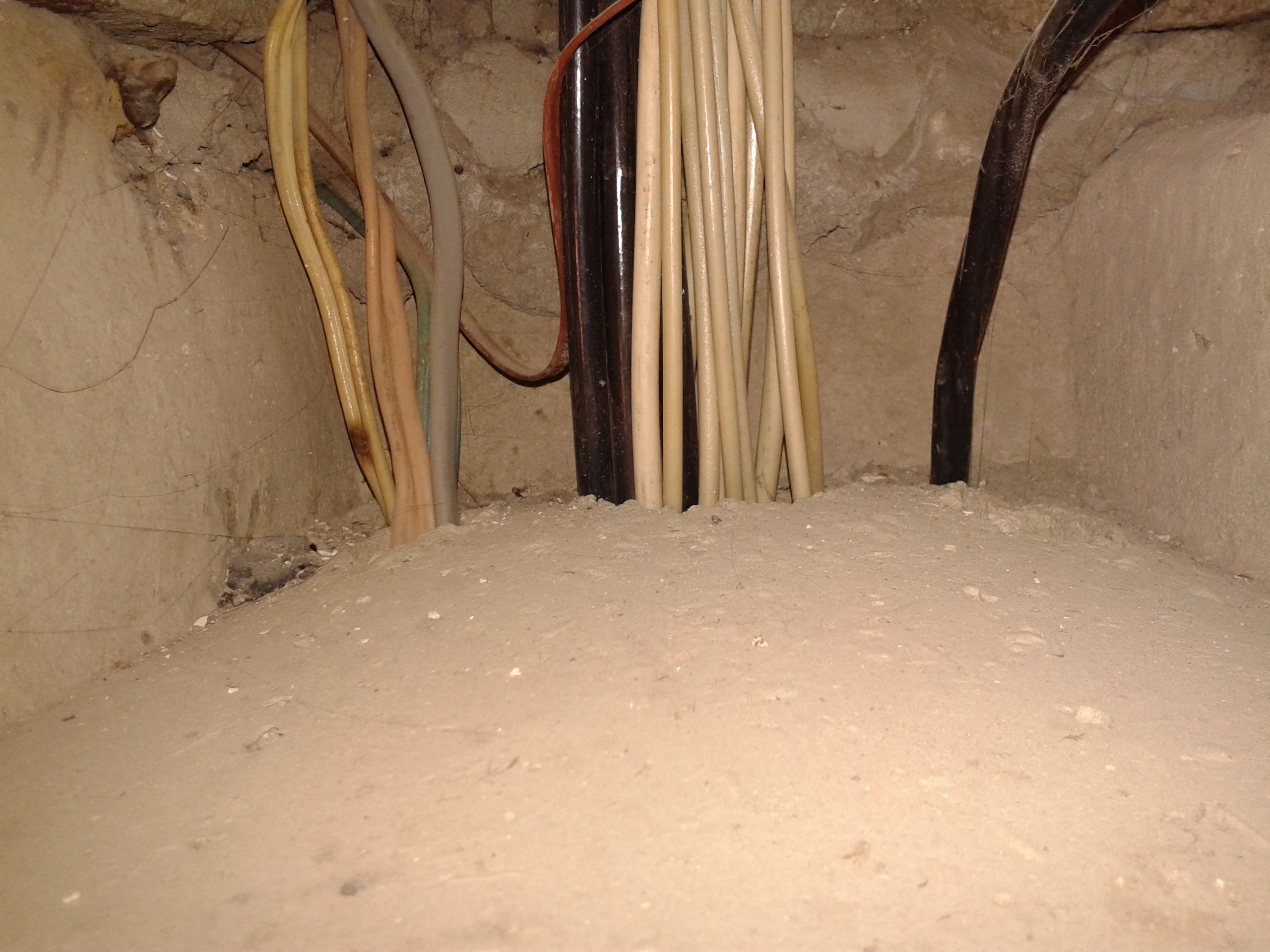

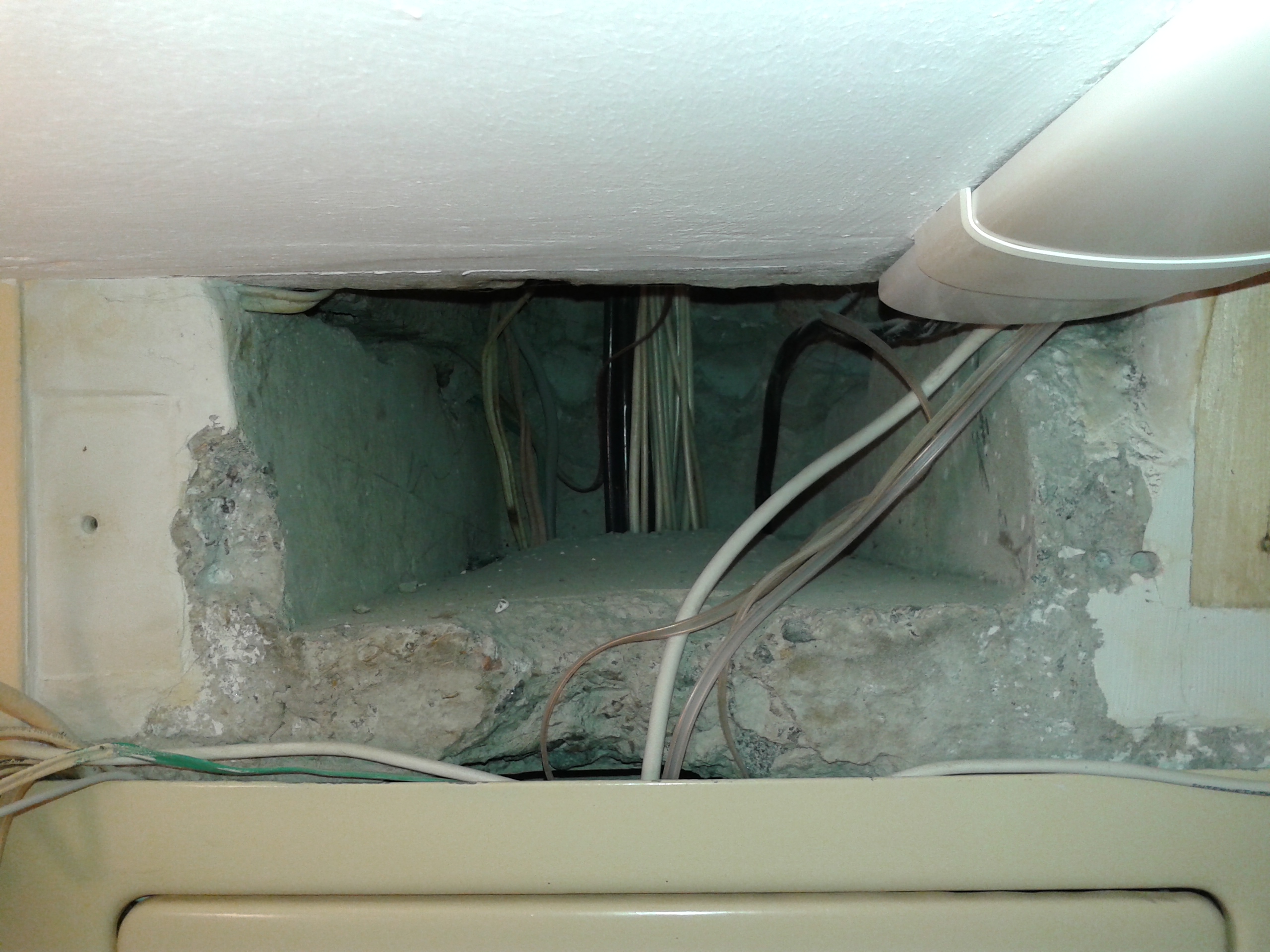

Julia1, вот так выглядит пространство между слаботочным щитком и потолком в некоторых наших домах. Как у Вас, не знаю. В центре электрический стояк (чёрные провода) и белые провода (наверное, лифт). Слева несколько разных проводов одной квартиры уходят вниз через два канала в силовой щит, справа - ВВГ другой квартиры через один из каналов идёт туда же.
Это ещё всё чисто, аккуратно и каналы не забиты. После набегов диких телефонистов, диких телевизионщиков, диких интернетчиков, диких электриков, там может быть что угодно.

Abrikos, спасибо, что напомнили про эту нишу. Действительно, когда мне переделывали проводку кухни, в ней и вели кабели. А я забыла про нее(( электрик сказал, будет стараться через нее пройти.
