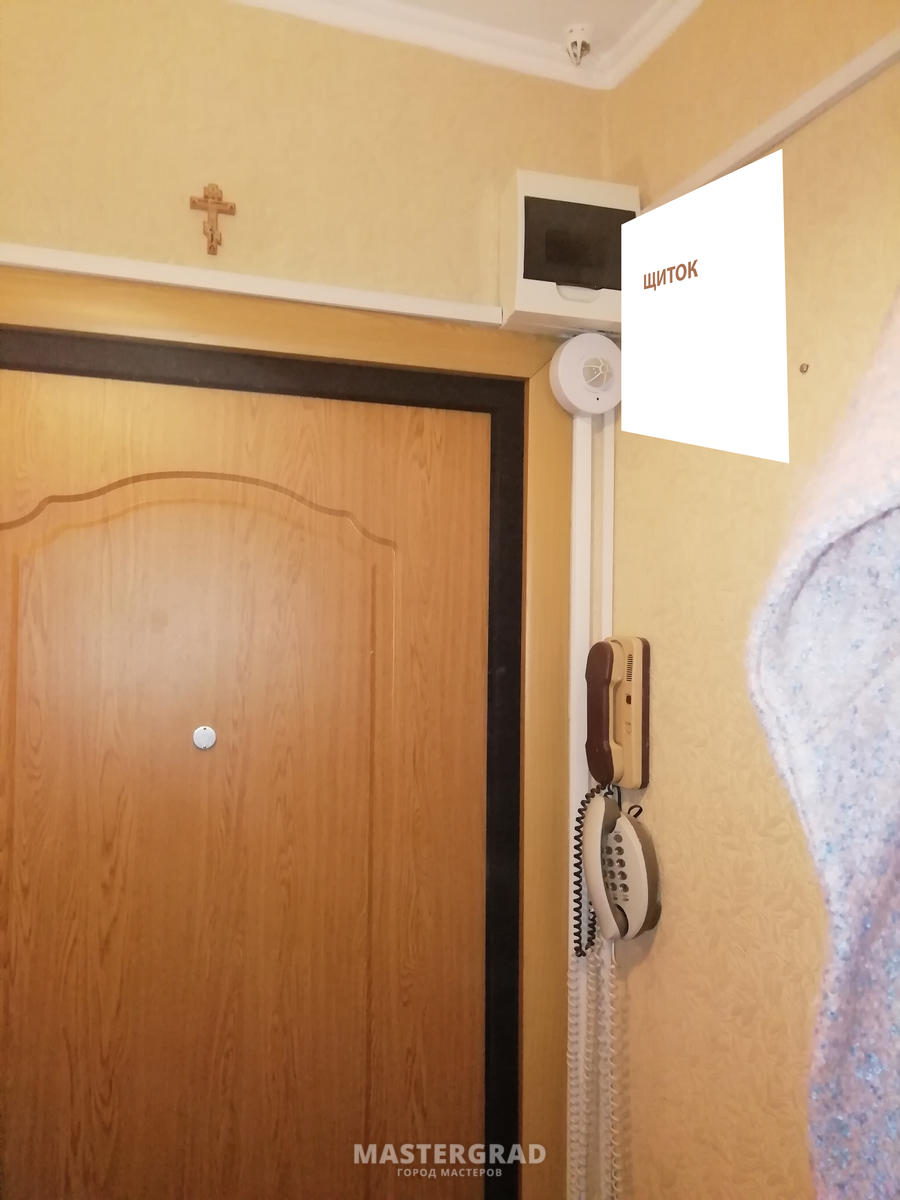

Julia1, эта ниша пригодится чтобы аккуратно вывести из неё кабель в пластиковом кабель-канале по потолку тамбура. А с квартирным щитком не знаю как быть. У меня нет опыта встраивания щитков в спецконструкции из гипскартона "шоб не выпирало наружу". :)

Julia1, я сразу не сообразил ... я ж нарисовал на бумажке вариант для монолитных перекрытий без каналов. А если там в перекрытиях каналы какие-то, так то их на месте надо видеть, чтобы понять что в них пролезет, а что не пролезет.

Serpiph, получается, что так. Я просто очень нервно отношусь ко всяким отверстиям в панели. Поэтому засомневалась. Но получается, он прав))

Abrikos, я уже тут писала - есть один канал с изгибом. Ввг нг не пролез. Других каналов не обнаружено. Сегодня еще прочитала, что эти каналы ищут согласно схемам подобных домов (видимо, эти схемы мне дали в соседней теме). Но мой электрик никогда так не делал.... Я боюсь экспериментировать.

Некуда там гипскартон.
Вот если бы гламурную железную коробку...

88мм в гипсокартоне
Abrikos написал: А если там в перекрытиях каналы какие-то, так то их на месте надо видеть, чтобы понять что в них пролезет, а что не пролезет.
См другую тему - там ссылка на чертежи расположения каналов
Serpiph написал: буриться через стену. Как я понял.
там есть выход канала слева от двери, только электрику видать проще бурить :)
Julia1 написал: Но мой электрик никогда так не делал....
Пипец как сложно найти куда уходит провод и где выходит.
Julia1 написал: я уже тут писала - есть один канал с изгибом.
Не бывает гнутых каналов - тоже уже писал :) Один треп по второму кругу... Где фото гнутого канала? Где схема, где находится этот канал? ПВС идет чудом из лестничного щита в квартирный? И тд и тп... Скоро будет третий круг :)
