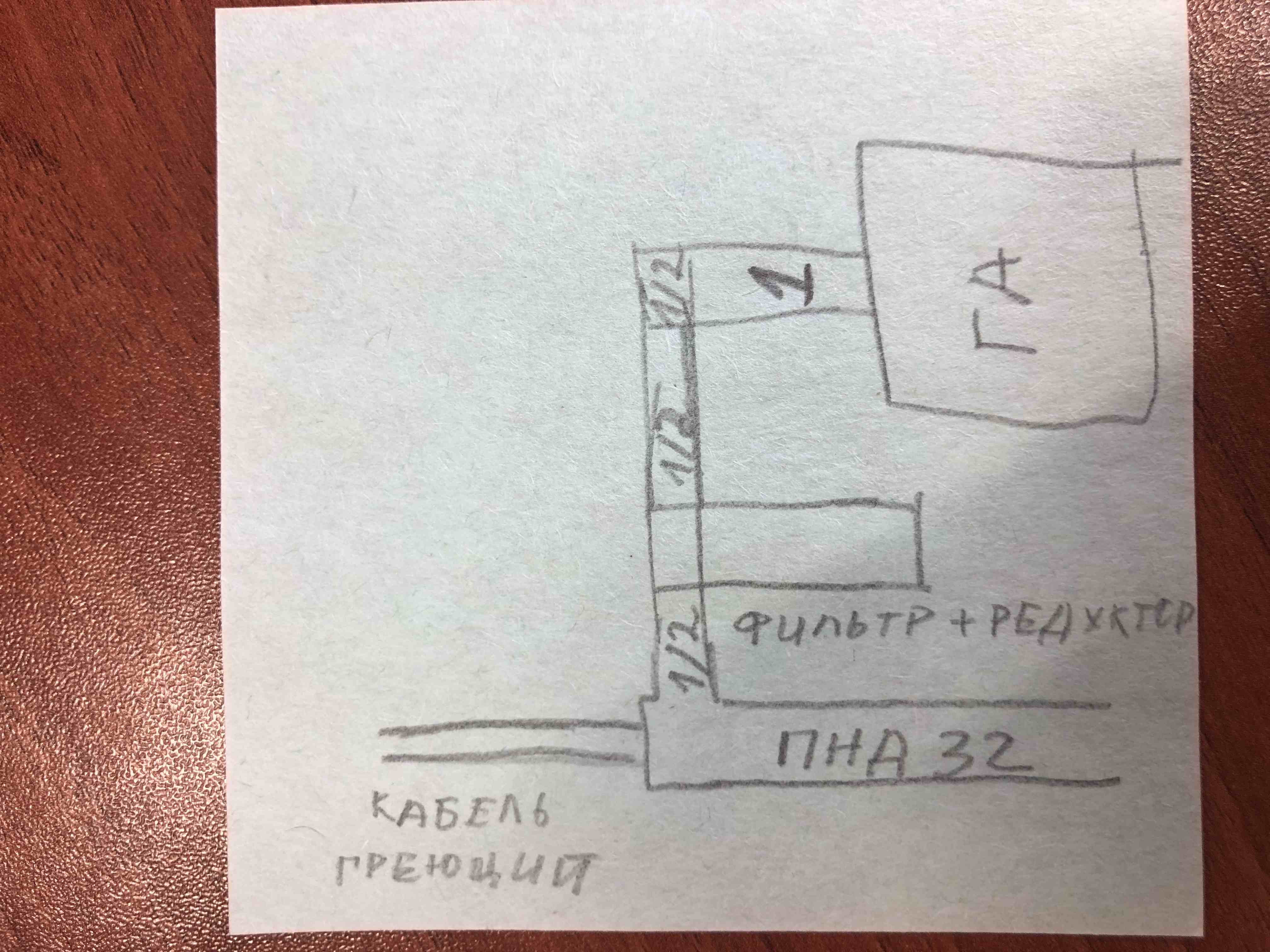

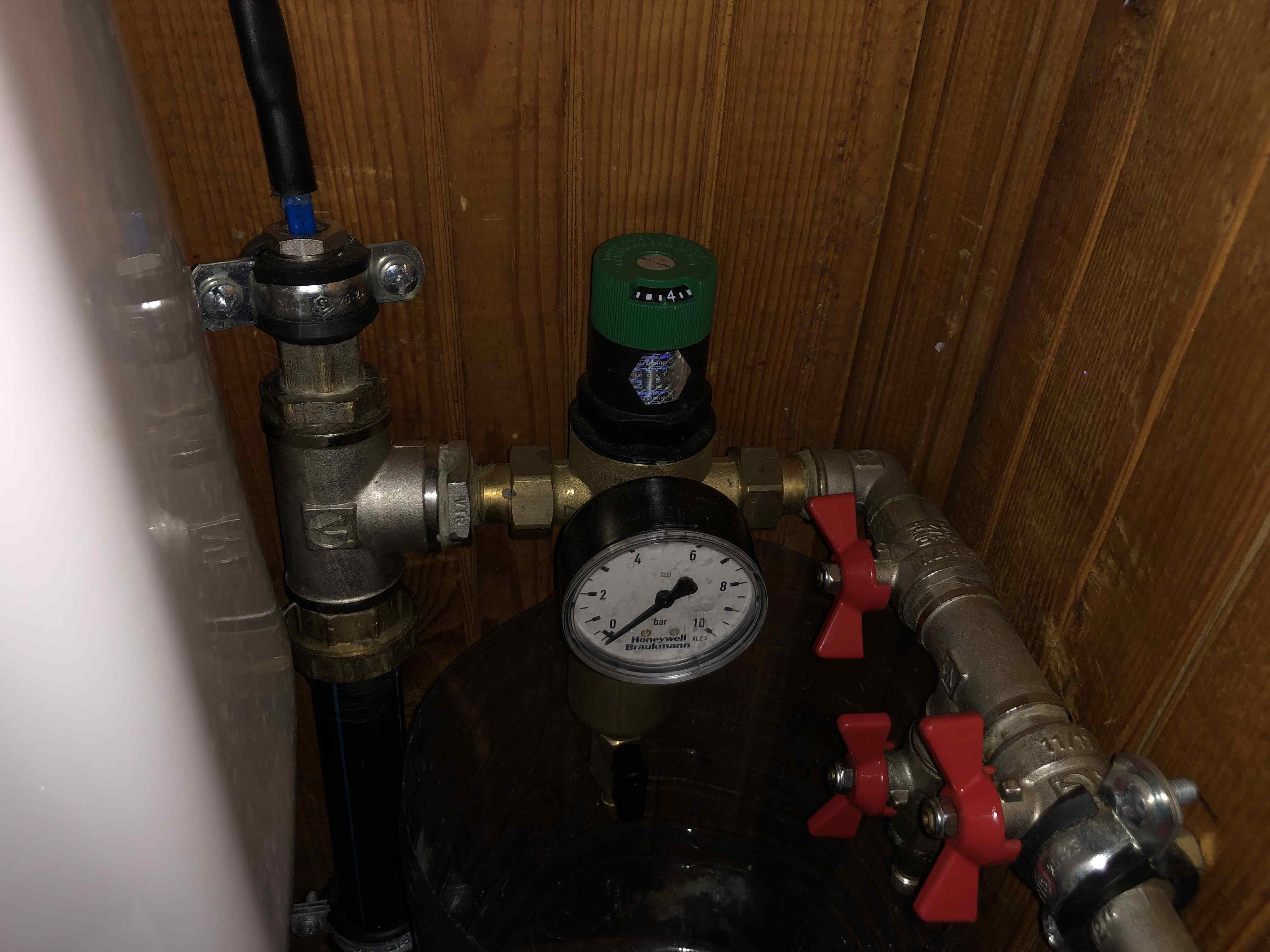

Можно ли подключить гидроаккумулятор уже после сужения трубы с дюйма до 1/2? Будет ли работать такая схема, какие минусы у такого подключения? Колодец 5 колец, высокое зеркало воды заполнено 3-4 кольца. Трасса до дома 15 м. Используется насос Grundfos SBA 3-45, труба ПНД 32 под землей 1.5 м, далее входит в дом и сразу переход на 1/2, далее фильтр Honeywell с редуктором. Внутри трубы кабель для обогрева и разрезать ее нет возможности, так как кабель не вынуть. Нужен гидробак, так как насос тактует при малом водоразборе, вызывал сервис Grundos - сказали слишком мощный насос для такой короткой трассы, сопротивления маловато. Я уточнил почему он тактует, если там есть датчик протока? Сервисмен сказал, что там нет датчика протока как в MQ и работает он по давлению. Сказал ставить гидробак или сожжете насос. Вот так вот.

Ka1n, Поднимите на реле давления давление отключения и поставьте редуктор давления на входе в водопровод. Увеличится время достижения насосом давления отключения.

Ka1n написал: Можно ли подключить гидроаккумулятор уже после сужения трубы с дюйма до 1/2?
Можно, разумеется.

cineman написал: Ka1n, Поднимите на реле давления давление отключения и поставьте редуктор давления на входе в водопровод. Увеличится время достижения насосом давления отключения.
cineman, реле давления нет, насос полностью автоматический. Включается при 2.2 атм, выключается около 4.2. Редуктор и так стоит, но мне кажется, что он наоборот усугубляет ситуацию, тормозя пропуск воды к потребителю?
bc---- написал:
Можно, разумеется.
bc----,почему тогда во всех инструкциях и во всех магазинах и сервис-центрах просят подключать ГА к станции дюймовым шлангом без заужения? В грюндфосе сказали что через 1/2 насосу будет сложно продавливать мембрану и он может отключаться по сухому ходу...

Ka1n написал: Включается при 2.2 атм, выключается около 4.2
Конский гистерезис, не знал, что есть такое.
Ka1n написал: Внутри трубы кабель для обогрева и разрезать ее нет возможности, так как кабель не вынуть.
Вот это всё действительно так? Кабель должен быть заменяемым.

То есть хотите сказать, что в данном случае никакой разницы каким шлангом подключить гидроаккумулятор 1/2 или 1 дюйм нет? Я тогда куплю дюймовый шланг и перейду на 1/2 в месте врезки-нормально?

Ka1n написал: То есть хотите сказать, что в данном случае никакой разницы каким шлангом подключить гидроаккумулятор 1/2 или 1 дюйм нет? Я тогда куплю дюймовый шланг и перейду на 1/2 в месте врезки-нормально?
Ka1n, Нормально задавать вопросы со схемой-рисунком вместо много слов...

BV, согласен, понимаю. Такого фото хватит? Не смейтесь над схемой, пожалуйста, я не профи-нарисовал как понимаю.
