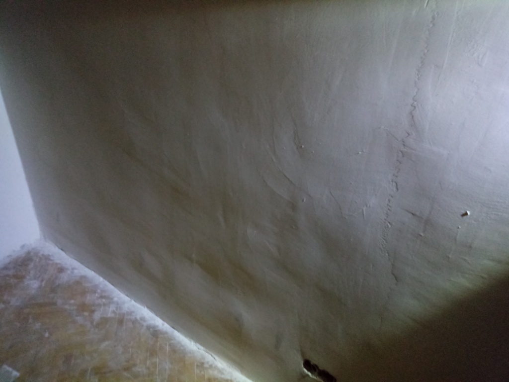

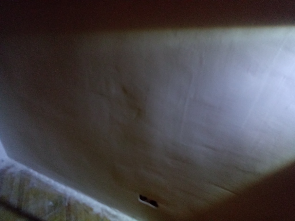

Привет, народ! Ситуация такая, одни косорукие организмы в процессе затирания слоя шпаклевки на стене наделали ямок. /Буквально все в буграх и ямах, если светить боковым светодиодным фонарем. Вопрос такой- как можно исправить ситуацию, что посоветуете? Эти бугры становятся видны при освещении непосредственно в плоскости стены. При расположении фонаря уже буквально в 3-5 см от поверхности эти ямы и борозды уже не видны.
Вопроса, собственно, два.
  1. Можно ли исправить, только затирая эти бугры- выступы? Или лучше и правильнее нанести новый слой, а потом снова его затирать, уже ровно.
  2. Насколько критичны данные неровности, если планируется клеить обои. Помещение с южной стороны, основное освещение- люстра. Но есть и споты в 10 см от стены.
Если получится, то выложу и фото.

Выключить фонарь
Сообщений: 139883
14.04.2019 в 01:17:38
ramzzai написал: При расположении фонаря уже буквально в 3-5 см от поверхности эти ямы и борозды уже не видны.
значит это мелкие неровности.
ramzzai написал: Можно ли исправить, только затирая эти бугры- выступы? Или лучше и правильнее нанести новый слой, а потом снова его затирать, уже ровно.
а процесс шкурения не предусмотрен?

В чем проблема вообще?
ramzzai написал: Но есть и споты в 10 см от стены.
Они могут показать изъяны по стене.
ramzzai написал: если планируется клеить обои.
Шпаклевать в идеал под лампу для обоев... Что-то упустил, не знаком... Зачем вообще шпаклевать полностью под обои?
Вы заплатили как за подготовку под окраску?
Некритично, забейте, выключите фонарик.

ramzzai написал: одни косорукие организмы в процессе затирания .....
плюсую - некритично.
Можно, но хлопотно... хотите сами попробовать? :)

Можно пройтись шпаклевкой на "сдир" широким шпателем.

А если такая неровность на потолке. то исправлять требуется? ежели солнечная сторона тем более?

Все- таки, мне кажется, что видно будет на солнечной то стороне? И на потолке тем более.
Каков вердикт Супруги, Грей? после просмотра фото.
