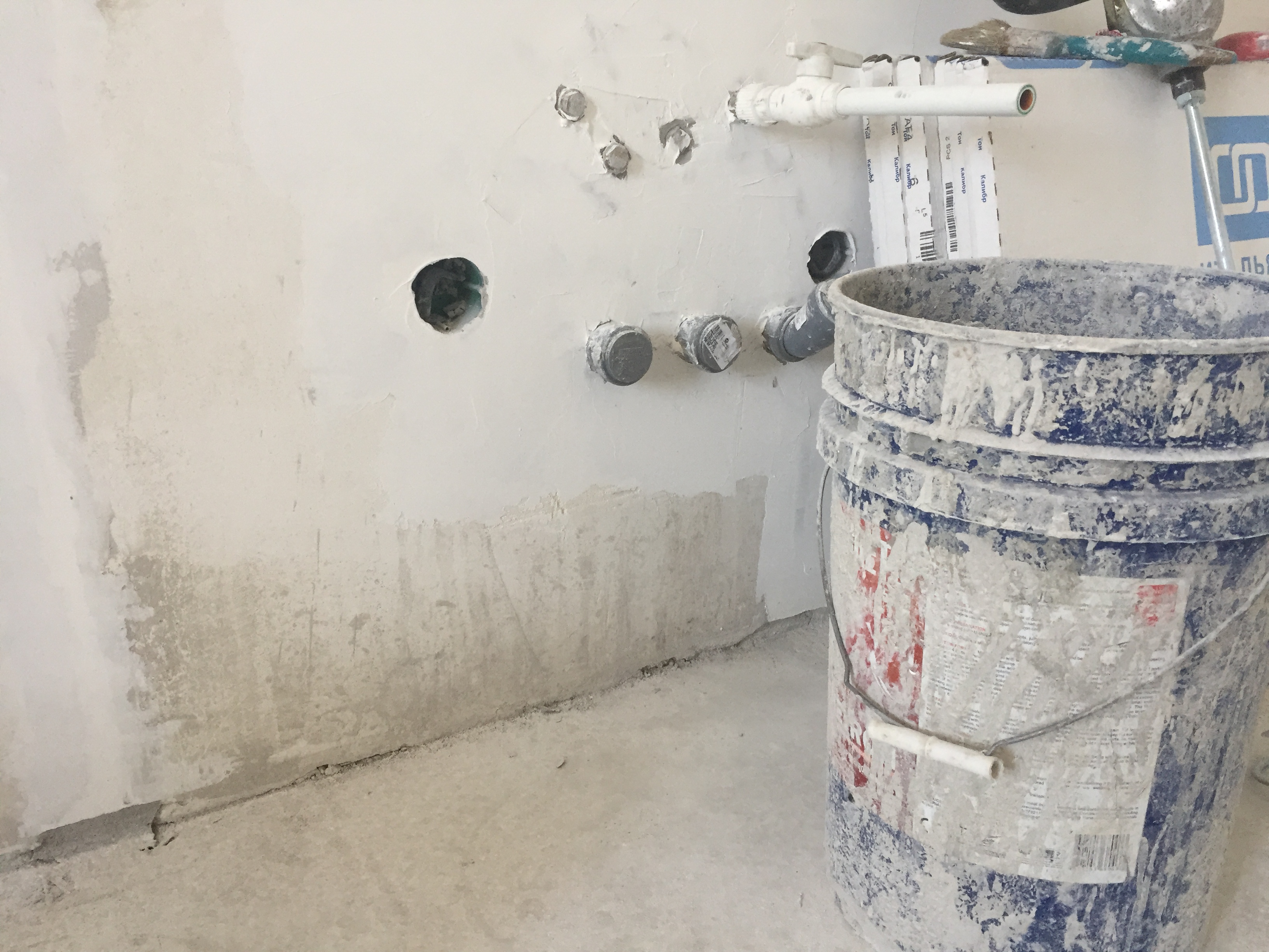

Gazeboo, дорисуйте на фото что замуровано в стену

BV, вложил фото выше, отредактировал

Gazeboo, в стене - угол и два тройника в ряд? Или иначе? Не умею смотреть сквозь штукатурку... Но по общему виду похоже, что в стене зарыт колхоз

BV, да все верно, угол и два тройника, одна линия.
колхоз возможно, что посоветуете, пока объект на этапе чистовой отделки? и какие нюансы по заливу этому?

Gazeboo написал: BV, да все верно, угол и два тройника, одна линия. колхоз возможно, что посоветуете, пока объект на этапе чистовой отделки?
переделывать эту хрень Как - см картинки в темах нормальных сантехников

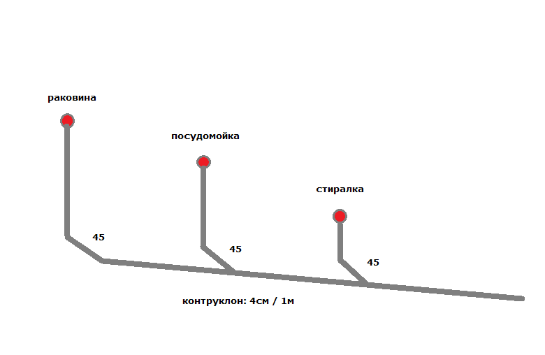

BV, я не очень разбираюсь в форуме честно говоря, не поделитесь ссылкой или конкретикой по данному узлу, хочется четко понимать, что и как переделать!? Заранее благодарю за содействие!

Отводы от уголка и тройников вверх. Есть поиск на форуме. За Вас это делать не хочется.

BV, много информации, если я правильно все понял, то нужно сделать примерно вот так, как я нарисовал - верно?

Gazeboo написал: BV, много информации, если я правильно все понял, то нужно сделать примерно вот так, как я нарисовал - верно?
Gazeboo, Да, только слово контруклон там лишнее, а уклон для пластиковых труб не менее 1/ диаметр, что для трубы 50 - не менее 2см/метр, но и более 3см / метр - не нужно и плохо. Левый отвод - раковина - можно сделать и углом 87.5 - проблем не будет. Инструкцию по высоте входа для ПММ - прочитали?
