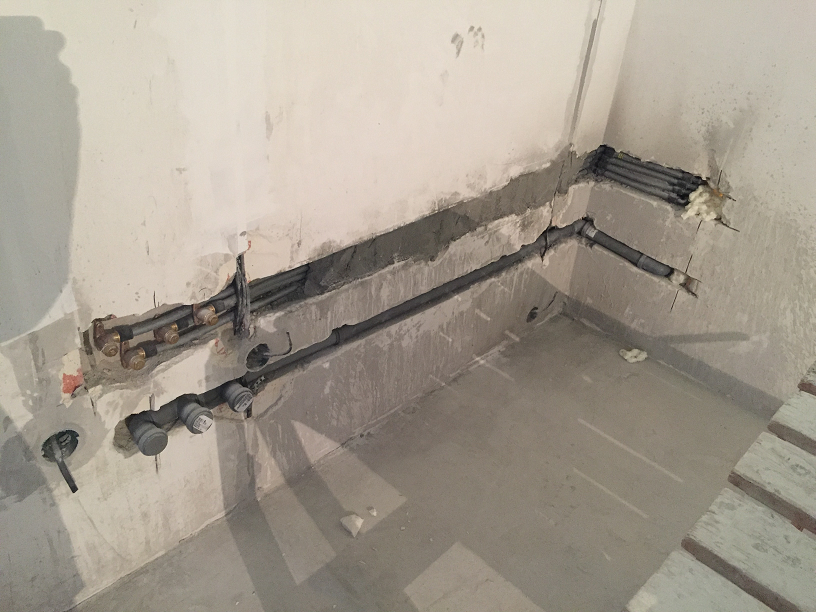

BV, как я понял из стандартной инструкции - вход должен располагаться не ниже 50-60см от пола, а гибкая гофра не ниже этого уровня. почему мне теперь понятно. отсюда вопрос по аналогичным требования подключения слива к стиралке и раковине, конкретно в моем случае? допустим работает и стиралка и ПММ одновременно - возможен запах порошка и все-такое?

Gazeboo написал: вход должен располагаться не ниже 50-60см от пола,
да
Gazeboo написал: а гибкая гофра не ниже этого уровня.
это Вы придумали :) - Провис гофрошланга слива вполне может служить водяным затвором. Еще хорошо петлю вверх, чтобы при засоре магистрали не наполнить ПММ помоями из раковины.
Gazeboo написал: отсюда вопрос по аналогичным требования подключения слива к стиралке
надо тоже писать "читайте инструкцию" ? :)
Gazeboo написал: и раковине
только чтобы нормально подключить сифон
Gazeboo написал: конкретно в моем случае? допустим работает и стиралка и ПММ одновременно - возможен запах порошка и все-такое?
ща подкину монетку и гляну в хрустальный шар... Делайте правильно, и работать будет правильно. А сорта г-на обсуждать - не вижу смысла.... Вылейте ведро воды залпом в один отвод и посмотрите, что будет на открытых других - все и познаете на личном опыте, который лучше всех советов на форумах :)

BV, кстати, нашел фото в черновом варианте, где все видно, включая два 90 угла (во вложении). так же прикладываю изображение с проекта, где все же правильно расположены устройства.

19.04.2019 в 14:58:04
BV, все понял, читаем инструкции и действуем согласно им, только есть большое но - не развернешься у меня на участке подключения - водоснабжение, в общем мастера делали еще те, пипец..

Gazeboo написал: BV, кстати, нашел фото в черновом варианте, где все видно, включая два 90 угла (во вложении). так же прикладываю изображение с проекта, где все же правильно расположены устройства.
Gazeboo, "Дебилы, бл..." (С) С.Лавров :) С расположением розеток и трасс электрики - см также строкой выше ... А что за темные полосы на полу в правом нижнем углу фото?

Gazeboo, что сделано не так страшно как кажется. Со стиральной машины и посудомоечной машины вода идёт напором. С кухонной мойки успевает проходить с засранным зауженным диаметром. Через несколько лет пользования можно проводить профилактическую чистку трубопроводов с использованием химии и горячей воды.

молоток написал: Со стиральной машины и посудомоечной машины вода идёт напором.
угу - из одной - в другую :)

BV, обратный клапан не дает перетекать

если там рукомойник, зачем тогда три 50-х ввода в канализацию? ведь у посудомойки и стиралки сливные шланги далеко не 50мм
Почему было не сделать так:
