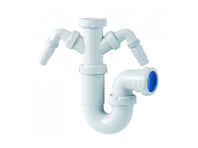

Voice написал: если там рукомойник, зачем тогда три 50-х ввода в канализацию? ведь у посудомойки и стиралки сливные шланги далеко не 50мм
Почему было не сделать так:
Voice, каждой розетке и лампочке по автомату, каждой стиралке по 50 сливу. Скоро появится мода канализацию от точек по 50 вести к квартирному коллектору.
//Доля юмора.
А вообще слив через сифон хорош тем, что сифон промывается химией от стирок и моек. Минус в наличии шума слива. Остальное эстетство.

Изначальный вопрос был про углы 90° в (около) горизонтальной плоскости (если я правильно понял).
Это реально может нести проблемы?

Dron/9K, 90 град в канализации на горизонтальном участке по хорошему сглаживать, но в определенных случаях разводки разрешается, те места смыва, которые не подвергаются большому мусору, жиру и иных предметов, провоцирующих засоры. Пример раковина в которой моют только руки с мылом. Или же раковина с непротяженным участком, без ветееватого хода.
Большие диаметры в 110 мм в виде 90 град также в квартирной разводке можно допускать.

молоток, а замена 2×90° на 4×135° снимает проблему?
молоток
молоток
Регистрация: 08.04.2013
Сообщений: 5079
03.05.2019 в 18:11:31
Dron/9K, естественно повороты получаются более плавными для ухода стоков, плюс увеличивается их прочистная способность
