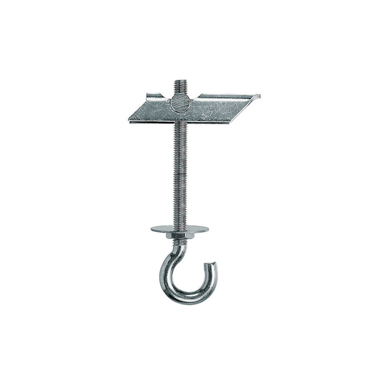

Здравствуйте. Назрел вопрос. Имеется сантехкабина из какого-то бетона с чем-то. Сверлится пером, а перфоратором откалывает с обратной стороны куски основания. Толщина - 6 см. Есть задача - навесить на эту стену водонагреватель 100л. Пугает, что металлические анкер-крюки раскрошат стену сантехкабины. За стеной кабины - пустота сантиметра 4 и далее стена из пустотелого кирпича 60 см.
Есть ли какие -либо варианты крепления нагревателя в несущую стену сквозь стену сантехкабины? Если да, то какой крепёж использовать?
Буду крайне признателен за советы. Спасибо.

Absolution, повесьте на химические анкеры, если боитесь обычных.

Absolution, с некоторых пор стало трудно купить гарпунные анкеры размера М8 и более.
Можно сделать их самому из П-образного стального профиля и откидных болтов.

Для М8 минимальная глубина полости 75мм
Absolution написал: За стеной кабины - пустота сантиметра 4

Сейчас в каком состоянии стена? Уже облицована плиткой или нет? Если еще нет, то в места крепления водогрея заложите две вертикальные стальные полосы 2мм толщиной, шириной примерно 20мм, можно шире.

Alex___dr написал: Для М8 минимальная глубина полости 75мм
Я и не предлагал использовать М8 для бойлера на 100 литров. Флажок можно сделать короче, чем у болта М8 для люстры.

Планка монтажная под водонагреватель на четыре отверстия. Крепление в виде дюбеля глухаря с шурупом 10х60 мм. Для успокоения закрепить на четыре. Материал бетон вязкий плотный нагрузка вниз не на отрыв держать будет хорошо.

Для М10 места нужно больше, чем для М8

Alex___dr, да, потому для разворота гарпуна отверстие сверлиться в виде горизонтального сектора. Пространство в 4 см слишком роскошный случай. Приходилось вешать в худших условиях.

Эскиз отверстия в гипсе? Заходите сверлом в стену в одной точке, делаете несколько отверстий смещаясь под разными углами в горизонтальной плоскости. После объединяете отверстия. В результате на другой стороне гипсовой перегородки отверстие расширяется по горизонтали до длины флажка. Флажок повернётся, находясь в горизонтальной плоскости, после его нужно развернуть в вертикальную плоскость.
