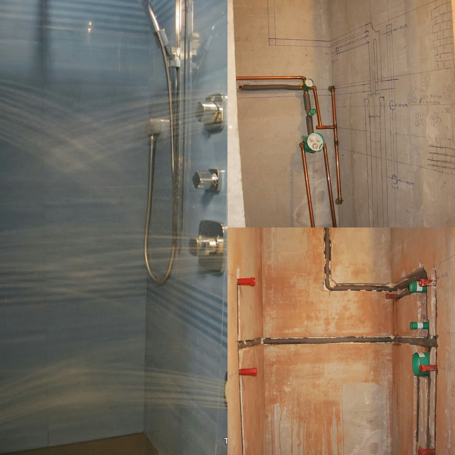

Делайте встроенный смеситель без штанг. Будет выглядеть хорошо и не будет требовать постоянного ухода за лишними неудобными поверхностями. А верхний душ, при его возжелании, прямо из стены или из потолка.

А если смеситель слишком низко будет и высоты стойки не хватит? А если смеситель будет слишком высоко и надо будет укоротить стойку? А если захочется стойку вправо/влево подвигать или вообще на другую стену? А если смесителем в середину плитки не попадёте? Трубы в этих случаях по стене поведёте что бы плитку не ломать? Или в этом случае просто стойку погнёте?
А что бы не хотеть что-то потом куда-то переносить и не думать после. Неплохо бы для начала проект или хотя бы эскиз набросать, что и куда устанавливается, что бы на каждом новом этапе не подстраиваться под созданные трудности в результате непродуманности предыдущего шага/этапа ремонта.

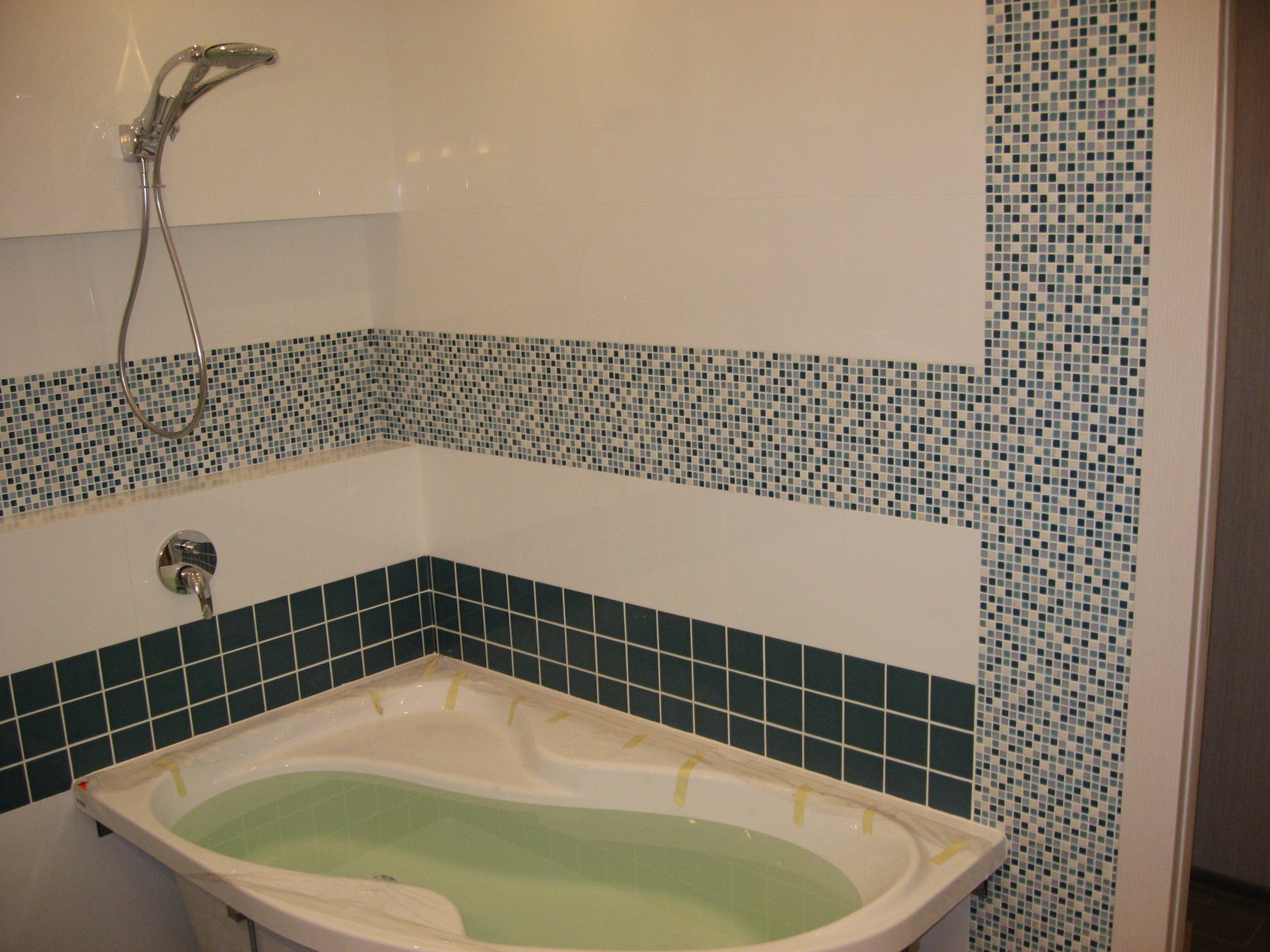

Так я о том и говорил. О хорошем шланге, хорошей ручной лейке и о возможности верхнего крепления ручной лейки.
На фото рычаг управления низковато. Стоя будет неудобно управлять температурой и напором.
