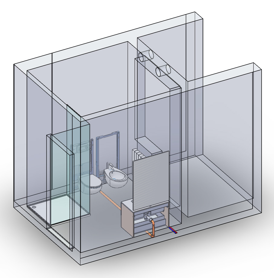

кстати, чтобы не плодить новых тем, спрошу здесь про каналью. у меня в одном месте раковина требует сололифта, подключение будет примерно таким: Вопрос: где ставить этот самый сололифт? если там где инстилляции - он станет необслуживаемым со всеми негативными последствями, а если там где раковина, как он будет работать? или люк под него делать и ставить где инсталляции? а может вообще без него обойтись - будет таким большим водяным замком :)

Ну этого следовало ожидать: по водоснабжению и канализации проект не менее "амбициозный", весь букет в наличии, сололифт, душ с трапом...красота Вам надо определиться сначала с уровнем чистого пола, с высотой отводов на стояке канализации, с гидробарьером. Возможно обойтись без насоса. В этом смысле начинать проектировать нужно действительно со стяжки в квартире.

Вы ещё утепление балкона не видели :)) на самом деле, пока не вижу ничего амбициозного в том, что делаю: раскидать звездой радиаторы - это типовое решение. вот что делать со сливом раковины пока действительно не знаю, но подозреваю, что всё может оказаться в душевой кабине на полу :) и кстати сололифт тут не поможет особо. пойду-ка порисую трубы.
Пока решено сделать стяжку везде кроме балконов и санузлов, там вместо шумопласта использовать шуманет100-гидро под трубами и делать трубы в стяжке, чтобы обеспечить перепад уровня пола 20 мм, как того все требуют (или порог, чего совсем не хочется)
