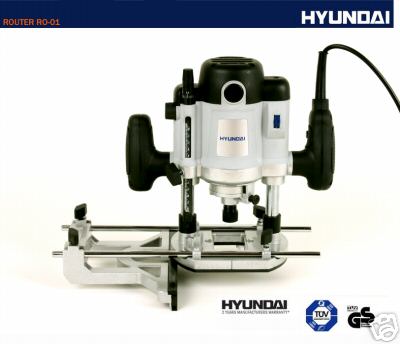

KOSmaster написал : 1.А с таким(см. Foto) дело кто-нибудь имел? 2.Какая фреза нужна что бы идеально ровнять дсп??? -:)
У меня такой.
