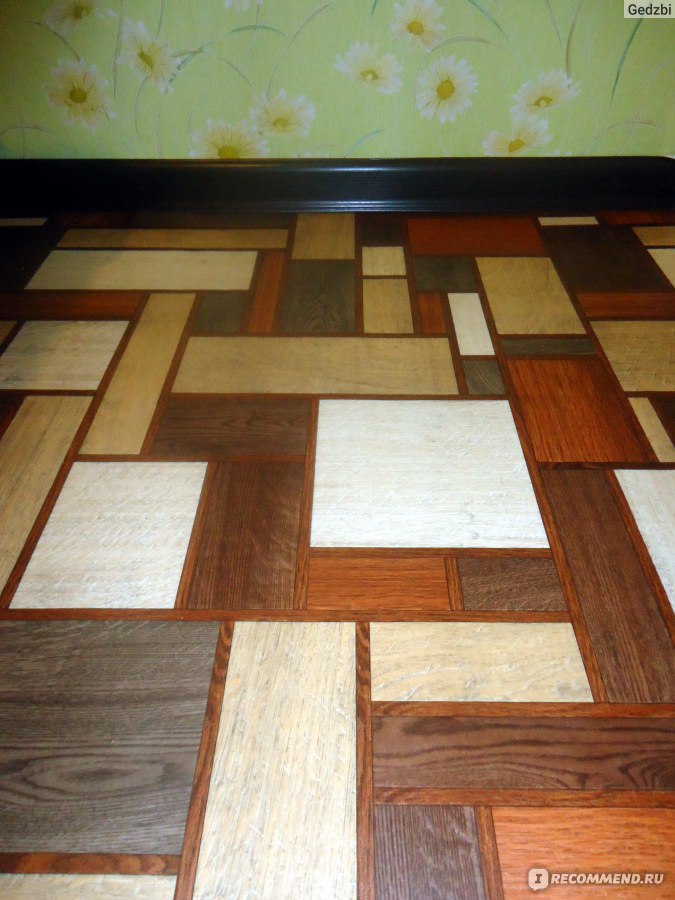

Yonson написал: А на какую минимальную высоту реечный потолок в см.можно потолок смонтировать, потолочные светильники не предполагаются.
Yonson, это диктуется высотой стрингера (гребенки), примерно 4 см чистовой потолок будет относительно самой нижней точки базового потолка. Можете сами в магазине померять высоту стрингера (гребенки).
Мишутк, А поменьше эти штуки бывают 2.5 см например чтобы не сильно съедал высоту.

dmitrovski написал:
Yonson написал:
dmitrovski написал: Yonson, Вы чего хотите, причем тут плитка? Делайте реечный потолок!
dmitrovski, можно ли этот линолеум удалять, а то пойдёт потом плесень, нет реечный не вариант итак потолок невысокий, сантехкабина. Плитка к потолку не подходит вплотную из-за его сильной кривизны. Подрезки разного размера тоже совсем некрасиво. Плинтус потолочный одного размера не прикроет не доходящую до потолка плитку .
Yonson, я про что и говорю, чтобы вы не делали, кривизна будет бросаться в глаза. Поэтому делайте реечный или пластиковый потолок, это максимум 50мм опустится, остальное закроете галтелями. Скорее под линолеумом заведётся плесень чем без него!
dmitrovski, Почему поштукатурить нельзя? Минимум по плитке 2 см. Максимум 5 см. не хватает вот по этой точке отштукатурить 2 недостающих см прикрыть галтелями. Плитка по уровню лежит ровно ряд подходящий к потолку не подрезан. Меня только смущает линолеум. Как краска себя на потолке потом поведет, плесень может появиться. Вентиляция обычная. У реечного плюс линолеум можно не снимать. Да и от протечек соседей сверху хоть какая-то защита.
Сообщений: 139019
30.04.2019 в 17:04:43
Yonson написал: можно ли этот линолеум удалять, а то пойдёт потом плесень,
Задумайтесь, почему в миллионах домов без линолеума на потолке нет плесени?
Потолок мин высоты - посмотрите натяжной с креплением профиля к потолку
