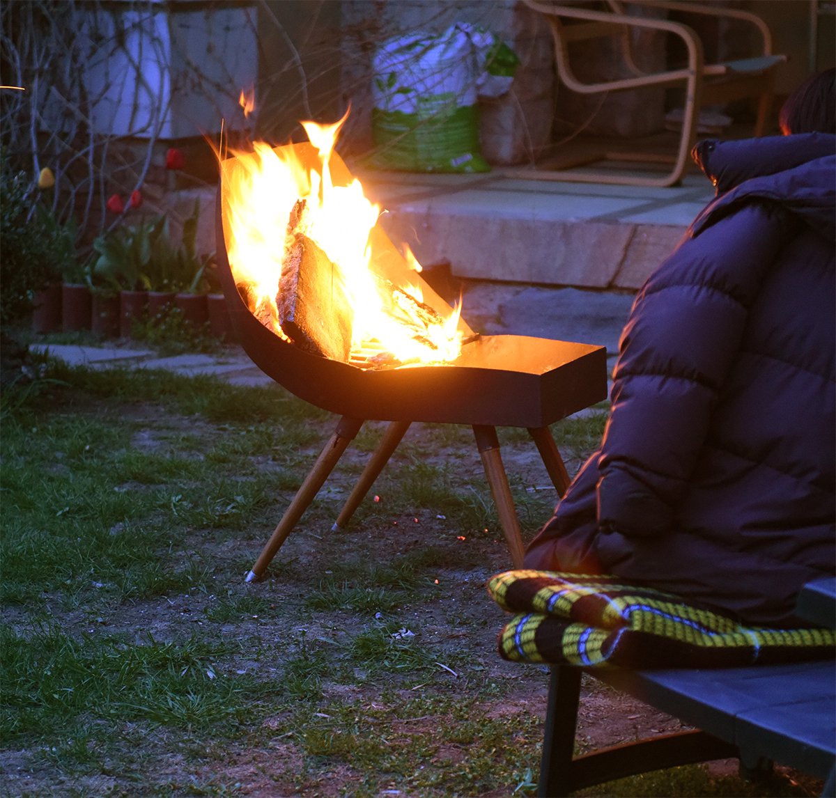

MADONNA, да, второе дно - экран на относе будет не лишним. И лужайка меньше пострадает от ИК излучения. А от чего больше вклад тепла - дайте фото подгоревших ножек ...

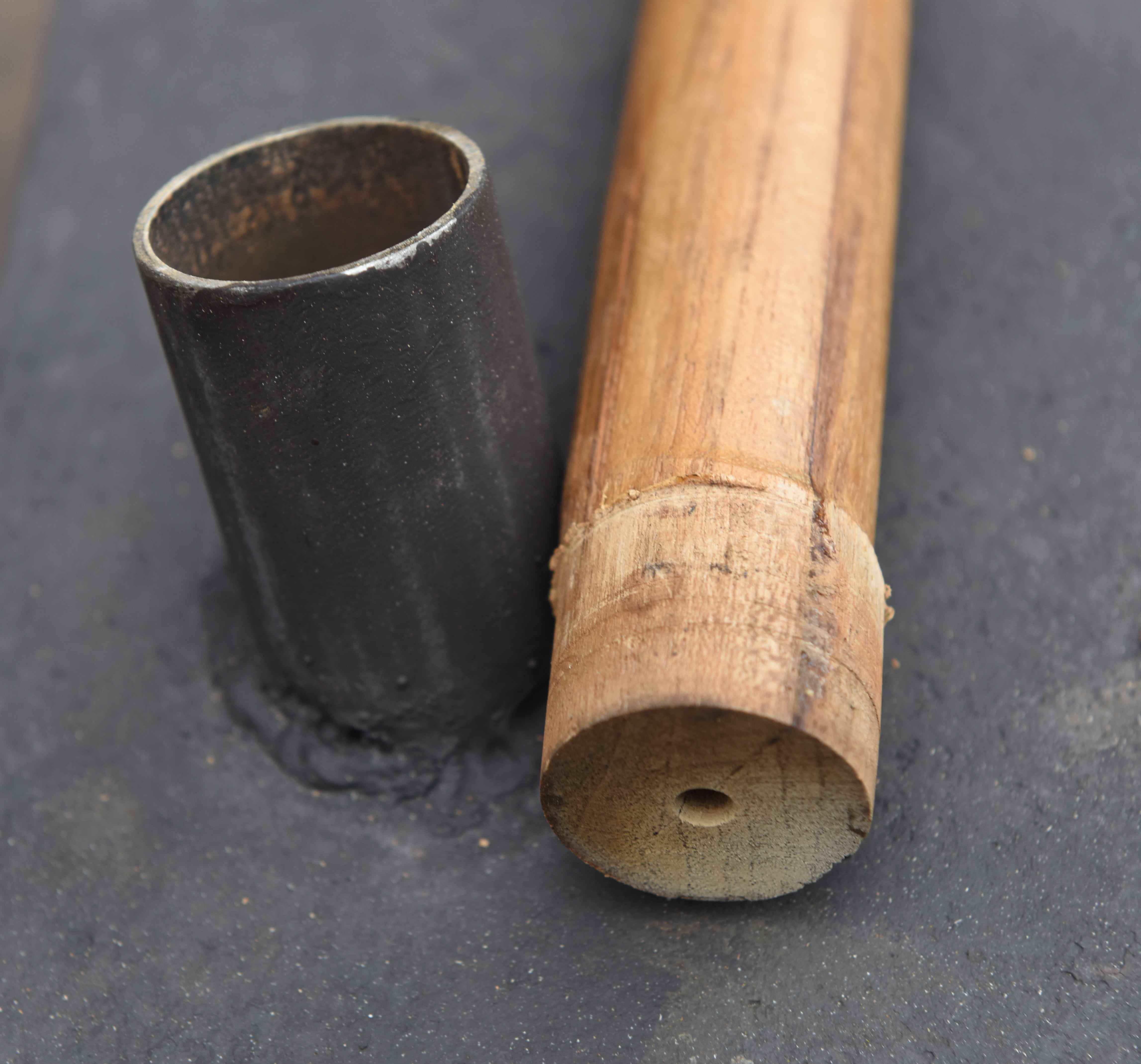

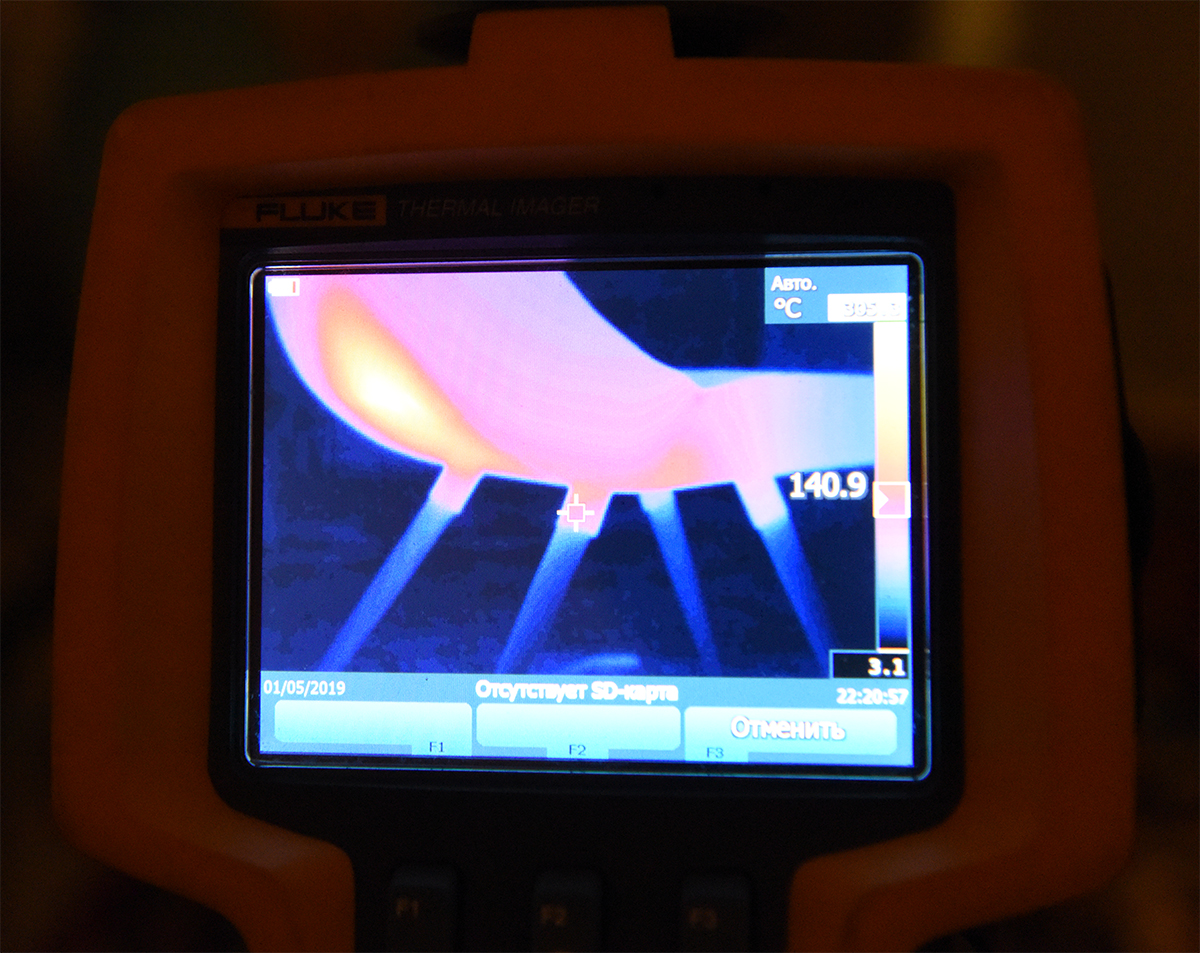

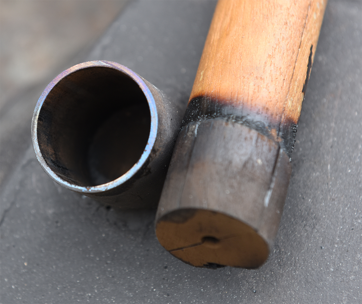

02.05.2019 в 14:56:21
Ну вот более развернутый фотоотчет. Первая фото - задняя ножка, вторая - передняя ножка, третья - тепловизором, точка но ножке 140С, но это в начале вечеринки, четвертое фото - так же начало, только разожгли.

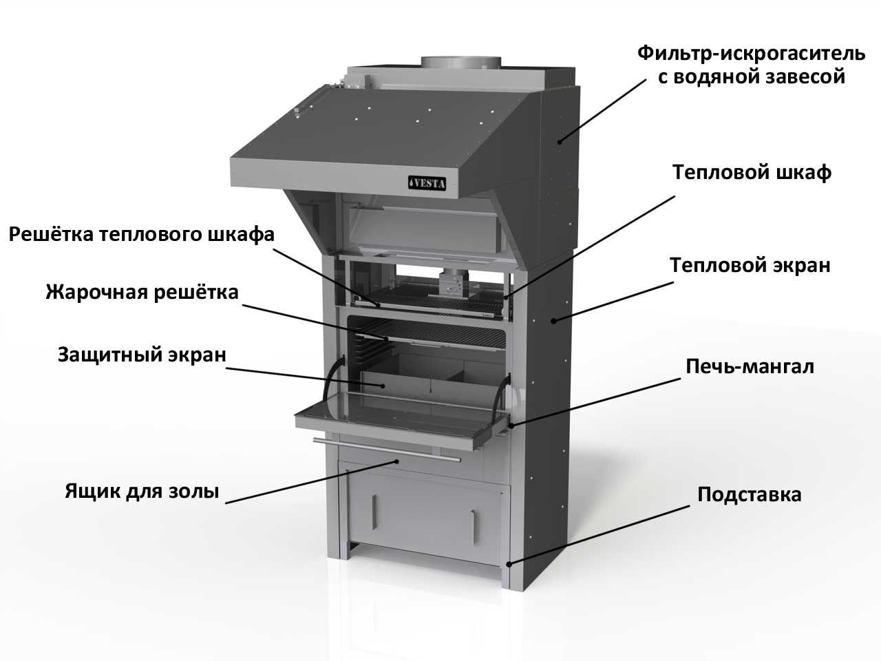

MADONNA написал: Господа, какой экран?
Такие конструкции применяются в мангалах...
MADONNA написал: Энергию поглотить он не может,
не может, но может ее рассеять в результате обмена теплом с воздухом - конвекция (из-за нагрева спинки сзади будет тяга), также и ветерок обдувает - если есть.
MADONNA написал: отразить в сторону более высокой температуры тоже.
почему же? Тепловые экраны применяются очень часто в печах и тд Если будет блестящим - например зеркалом, отражение излучения будет еще более эффективным.
Первая попавшаяся картинка, выноска для детали справа
Под варочные панели в кухнях тепловой экран идет отдельной деталью под заказ, применяется, чтобы содержимое ящика снизу не нагревалось, если там ящик, а не духовка.
Просто погуглите... :)
Сообщений: 139519
02.05.2019 в 15:11:20
MADONNA написал: Ну вот более развернутый фотоотчет.
Судя по первому фото .... Именно для ножек достаточно будет
BV написал: для крепления ножек - трубу подлиннее. К корпусу варить - несколько точек, а не сплошной шов и с зазором от корпуса. Между местом вставки ножек и местом крепления к дну - прорезы в трубе болгаркой - например три прореза, потом отступаем 1-2 см, еще три прореза, и так далее - увеличиваем длину маршрута передачи тепла. Оставшаяся часть трубы будет работать теплоотводом. Если окажется мало - на трубу ближе к ножкам наварить 1-2 кольца - дополнительный теплоотвод.
и этот теплоотвод будет служить и локальным экраном для ножки
А вот чтобы трава не пожухла от ИК излучения (это происходит под обычными мангалами типа ящик на ножках) нужен экран под дно, захватывающий часть задней спинки - см термограмму
