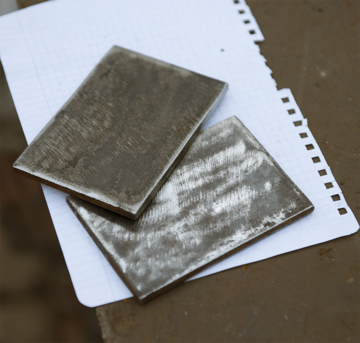

02.05.2019 в 20:39:11
Alex___dr написал: Начнёт. Но в меньшем количестве из за зазора по которому будет циркулировать воздух.
Вдохновленная этим умозаключением я начала следующий этап Для начала вырезала две пластинки - 70х100х6
