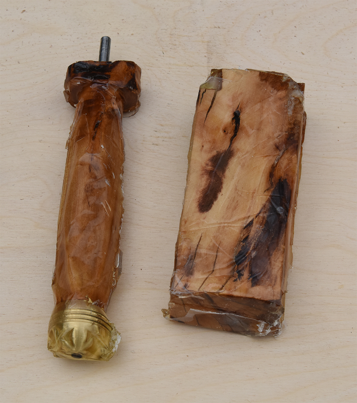

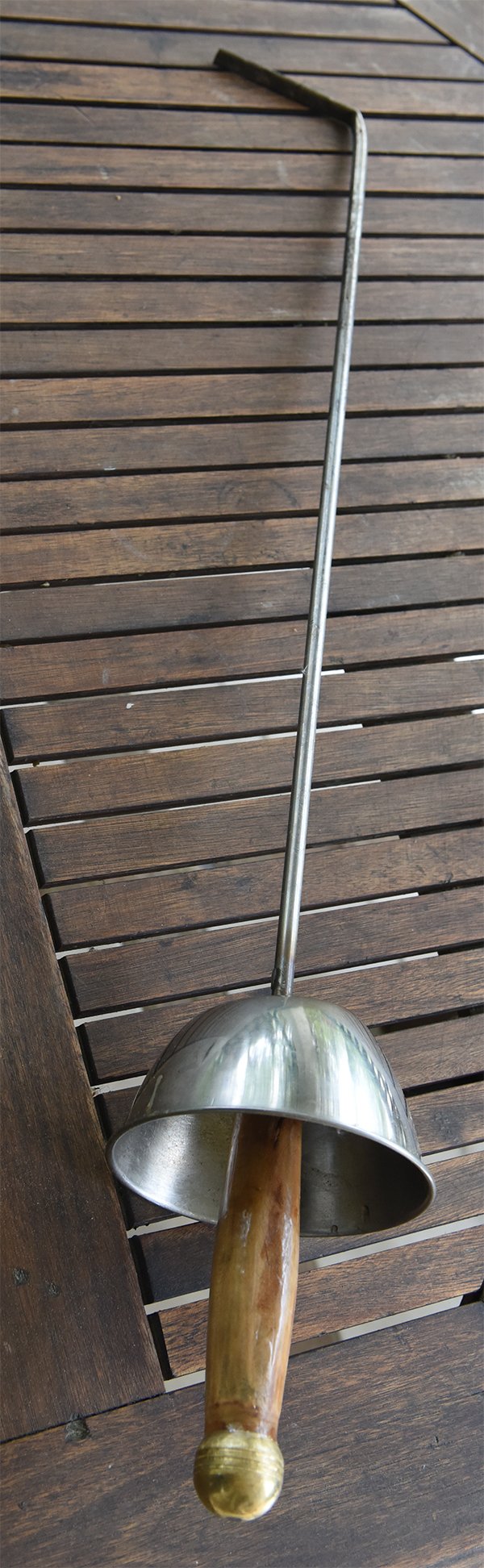

Завершение композиции - кочерга. Материал рукоятки - корень яблони выкорчеванной в позапрошлом году. Вакуумный пакет и эпоксидка в сочетании дают интересную технологию подготовки таких капризных растрескавшихся брусочков. Все пространство заполняется смолой и никаких пузырьков и полостей не остается, только вакуумировать подольше надо, иначе влага древесины проявит себя.

MADONNA, чем и как вакуум создавали?

Вакуумный упаковщик.

Интересен, процесс. Насколько знаком с обработкой древесины вакуумном, ее держат в камере сутки. Но там камера серьезная, а здесь вот так просто упаковщик? Как такое продолжительное время вакуум поддерживать удается?

Резон написал: вот так просто упаковщик? Как такое продолжительное время вакуум поддерживать удается?
А в чем проблема? Через определенные промежутки времени (мин 15-30) понижаешь давление, откачивая то что просочилось и испарилось. Незнаю, что там в камерах обработки древесины - но вакуумирование кондеев и холодильников с целью удаления остатков влаги никто сутки не проводит. Достаточно посмотреть таблицу давления насыщенных паров в зависимости от температуры и сразу снимутся все вопросы. И потом - допустим пузырек который может оказаться в застывающей эпоксидке - диаметром 1-2-3мм. Глубина вакуумирования ~ 1\1000, ну что там останется? Пузырек 10 микрон? Тут проблема в другом - что при вакуумировании начинают вскипать компоненты эпоксидки (а так же и двухкомпонентных силиконов) - до и вода - порождая гораздо большие пузыри чем просто воздушные пузырьки. Приходится визуально контролировать, не доводя до сильного пенообразования.
