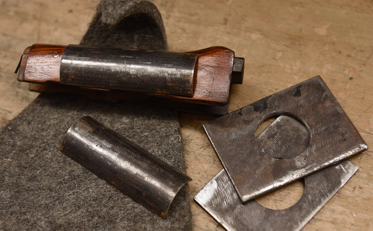

MADONNA написал: И еще одно наблюдение - обуглилась та часть ножки, которая немного выступала из втулки и не касалась металла.
Кислород + нагрев.
MADONNA написал: Но это можно объяснить тем, что ножка покрыта лаком и лак как-то активировал углефикацию.
Просто обгорел лак А то, что без кислорода - пыталось превратиться в уголь, но не успело - стало термообработанным деревом.

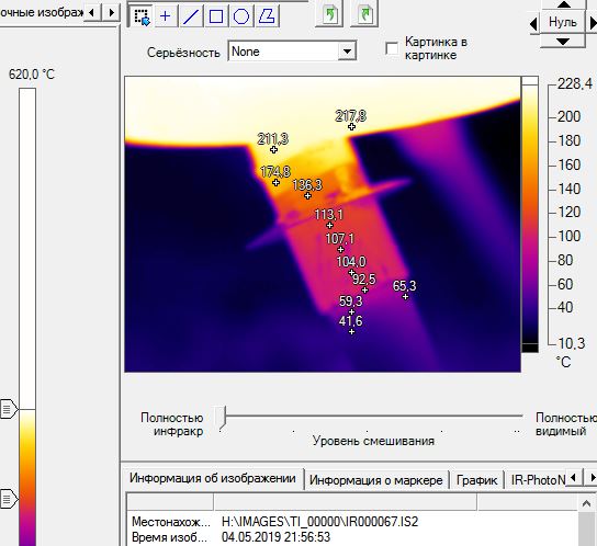

BV написал: разница теплопроводности не велика.
0.4 - это в ДВА РАЗА, разница теплопроводности.Если бы не теплопроводность и отвод тепла - ножка нагрелась бы до температуры дна и превратилась бы в уголь. Но этого не случилось.

MADONNA написал: 0.4 - это в ДВА РАЗА, разница теплопроводности.Если бы не теплопроводность и отвод тепла - ножка нагрелась бы до температуры дна и превратилась бы в уголь. Но этого не случилось.
Может это не случилось потому, что нагрев лучистым теплом не столь велик? И Вы не учитываете, что это "в два раза" - вполне могло бы компенсироваться теплом от трубы - площадь передачи тепла от которой в несколько раз больше площади торца.

Исправила ножки.

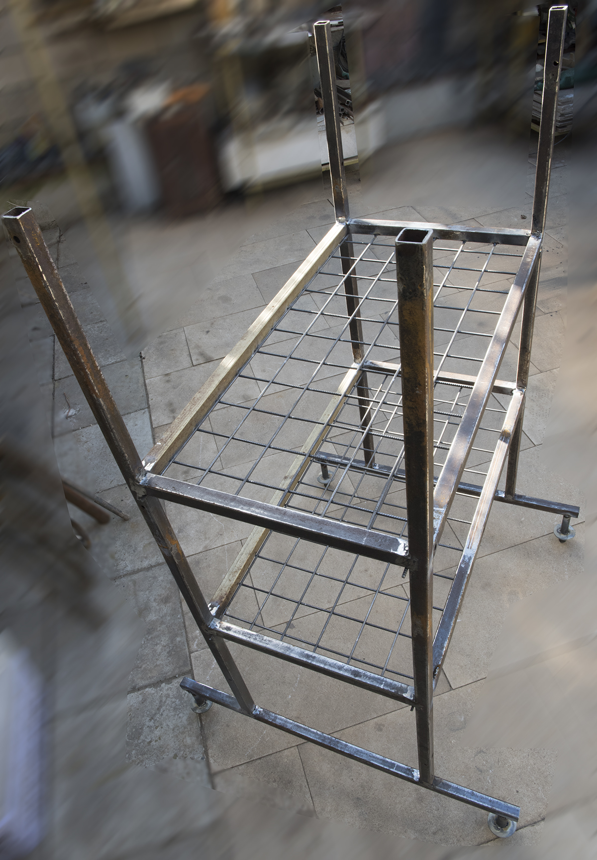

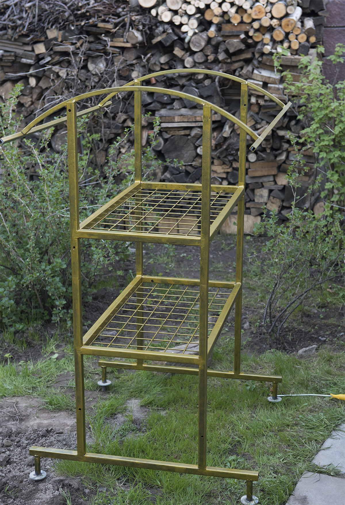

В завершение композиции - дровница.

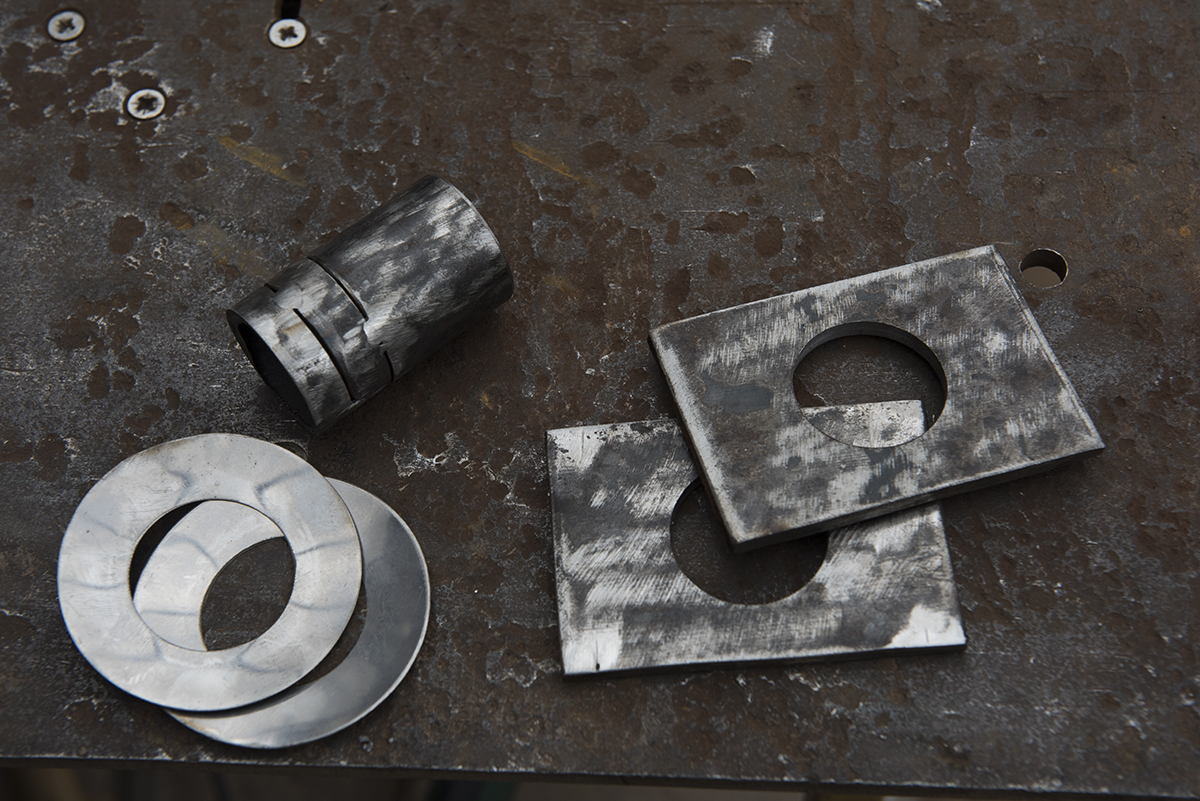

И затравка для любознательных о назначении пластин из предъидущей серии. Без них вырезать отражатели было бы непросто, зато сами они, отслужив роль оправки - стали частью следующей задумки.

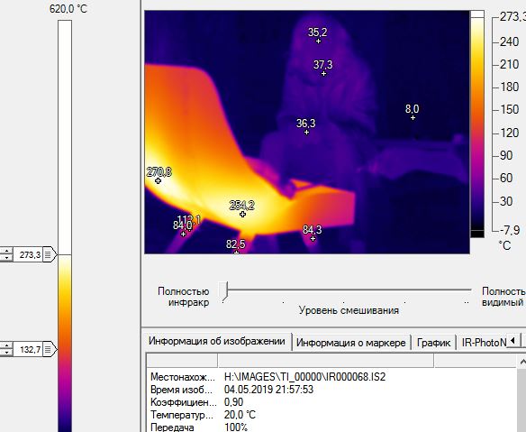

MADONNA, теплорассеиватель лучше черный, а экран блестящий - идеально - бутерброд. прорези у трубе лучше шире - лучше вентиляция = теплотдача воздуху

BV написал: теплорассеиватель лучше черный
Да хватит уж, куда лучше?
Втулка меньше 100С, сойдет. Термомостики - разрезала трубу на кольца, потом сварила тремя точками со сдвигом 1.5мм, получилось три прелестных барьера. Под торец ножки засунула пыж из асбеста, ножки обмазюкала полиэфирной шпаклевкой перед посадкой (стали болтаться после первой топки) На второй фото я, если кто забыл как выгляжу.
