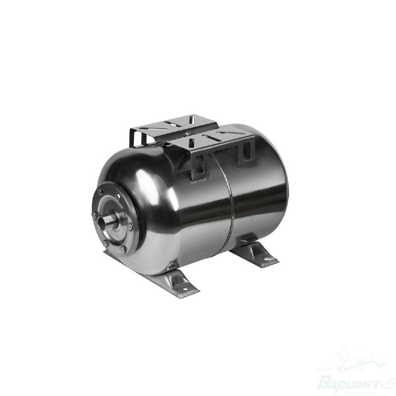

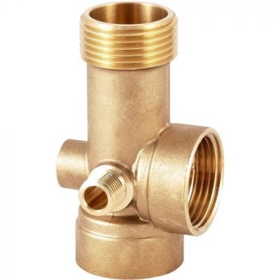

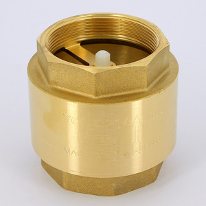

Исходя из графика получаем, что максимальное давление которое создаёт насос 3,5 Атм. (нужно учитывать при настройке реле давления) При расходе даже на пару смесителей по 10л/мин. Насос вполне может давать давление в 2,5 атм. Совсем не плохо. Так что для Ваших целей его вполне хватит. Для создания задуманного, помимо фасанины для труб, потребуются : гидроаккумулятор:

обратный клапан:
5ти ходовой штуцер (не обязательно, но с ним удобнее):

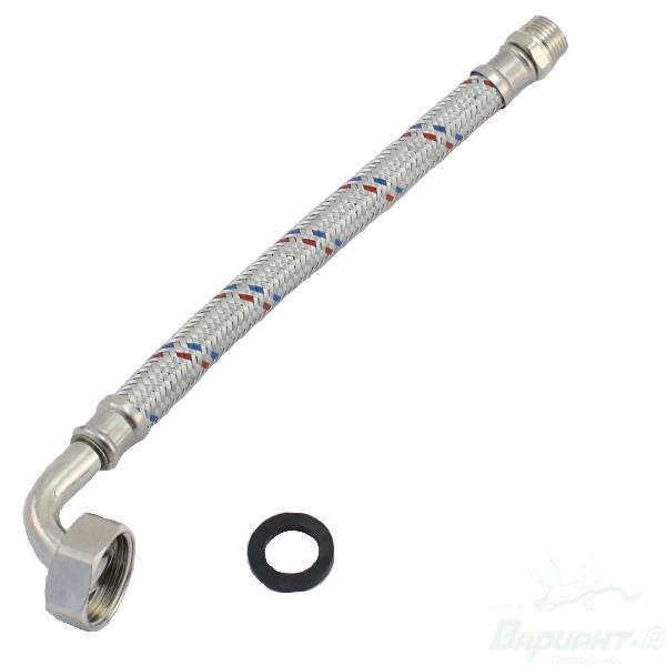

Если 5ти ходовой не накручивать на ГА, то возможно понадобится гибкая подводка 1" :

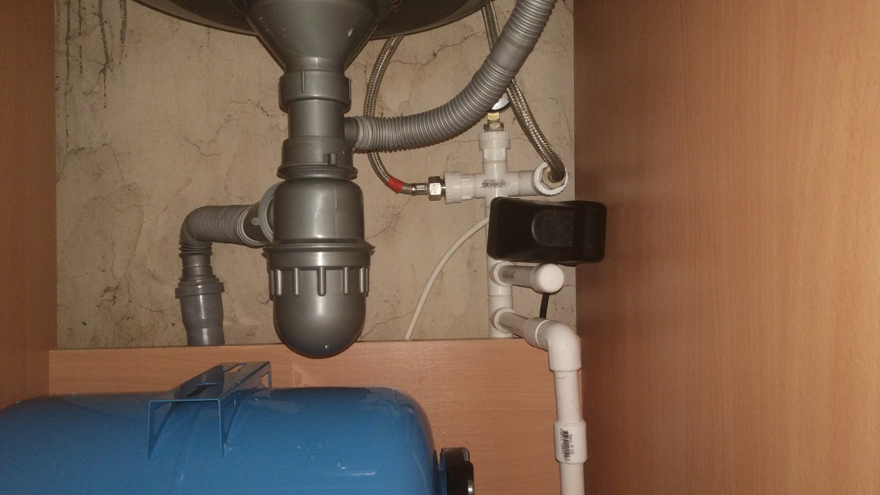

Мегавольт., собрал пока без датчика сухого хода. Насос до установленной настройки реле давления не докачивает. Ослабил пружину, чтобы срабатывал на 2 атм, гидробак на 24 литра. Пока один кран на кухне, воды до включения насоса хватает намного.

Мегавольт., Кран есть для шланга. Через него и делал первую прокачку. Нижнее давление включения насоса около 1 АТМ. На самом деле верхнее можно увеличить до 2.4. Пока оба шланга крана подключил к одной трубе, думаю позже поставить маленький бойлер.
