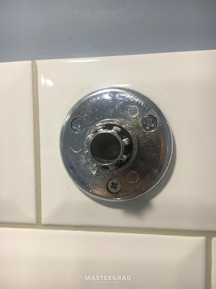

Gvadelupa написал: Скажите пожалуйста, как загнать обычную железную арматурину? Сначала пробурить отверстие буром, потом залить клеем, потом вставить железяку? Насколько больше должен быть диаметр отверстия в стене чем диаметр арматуры, чтобы там осталось достаточно клеящего состава внутри?
Gvadelupa, буром двенашкой бурите глубина примерно 10 см уже за глаза
пену давите на че нежалко -типа картон пластик какой - пшикаете из пульвика на нее водой, на арматуру , в дырку стены - потом приминаете шпателем пену чтобы она стала плотной липкой субстанцией - хорошо обмазываете в ней арматуру 10мм - вставляете в стену - фиксируете под нужным углом - минут через 30 пена встанет - фикс можно снимать через полдня - давать нагрузку пена дает вторичное расширение мелкопузырчатое и становится очень крепкой и плотной трубу на арматуру припениваете по той же системе - только мажете уже штырь из стены торчащий вариант рукодельный и геморойный :)
пена даст вам шанс на возможный ? силовой демонтаж эпоксидка с наполнителем типа цемента или песка - уже нет
насчет диаметров - 10 в 10 вы спокойно загоните молотком но это уже не пена а эпоксид тогда и вполне возможно вам хватит даже посадки вприсадку если у вас бетон м300 монолит - за глаза -вариант спартанский и чоткий как треники адибас
10 сверлите - туда пшик пены и загоняете молотком 10 арматурину можно ребра можно кругляк голый - какую купите ребра пожестче будет , на кругляке стальСт3 идет - мягкое фуфло :)
как бы с учетом рычажности и консоли вашей конструевины берити лучше 15 мм расчет - из стены чтобы торчало сантимов 20 тогда на ней можно будет повеситься спокойно не переживая :)

Gvadelupa,Можно обойтись без клеющих составов, сохранив внешний вид и сэкономив на шампанское!
В торец отверстия обоих креплений, сквозь всё, что есть на снимке
ссылка
с уклоном вниз сначала рассверливаете сверлом/пером по кафелю, далее буром Ø 10мм проходите на глубину 60-70 мм ( не толще чем сама стена !).
Вбиваете дюбель 10 х 60. В него вкручиваете винт ( глухарь , саморез ) 8 х 100 (120) .
Опытным путём ( методом вкручивая-выкручивания,и/или подбирая длину винта ) добиваетесь оптимального положения штанги ! Винт ( глухарь , саморез ) Будет шляпой удерживать штангу в преднатянутом состоянии!
Как вариант удерживания штанги от смещения на коротыше крепления, недалеко от края штанги (можно нанести метку, чтоб в итоге скрылось под отражателем), просверлить отверстие и закрутить сквозь него в коротыш саморез!
Регулируем - собираем - шампанское!!!

Приветствую всех читающих) Угловой держатель шторки, имея всего 2 точки крепления, обречен провисать, это как говорится, вопрос времени) какие бы дюбеля не применялись. Я решил этот вопрос так: Внутри фланца установил анкер под шпильку М12, ввернул шпильку длиной 1 м с короткой стороны и 1.5 м с длинной, Далее на шпильку надел фторопластовую трубу стянул гайкой. Это позволило шпилькам нест достаточную нагрузку, гораздо большую чем вес шторки. Уже год эксплуатации кронштейн держится молодцом.

Под отражателями ( возможно с их заменой на более глубокие ) "преднапрячь" опорные фланцы, закрепив их расклинивая от стены в нижней части). Попутно проверив правильность их монтажа: из трёх монтажных отверстий на фланце одно должно быть строго внизу, два остальных - в верхней части горизонтально!

Gvadelupa, На случай если кто-то столкнётся с такой проблемой - в итоге я так и сделала. Два длинных бура (которые оказались весьма дешевы) перфоратором загнала в отверстия крепления в стене. Без какого либо клея. Забурила сантиметров на пять и оставила там, просто отсоединившись перфоратора. Потом, тк диаметр трубок штанги был больше буров, намотала на эти буры что-то (уже не помню что именно, но это увеличило из диаметр до идеального) и надела на них трубки. Это было возможно, тк как штанга была телескопическая, а не фиксированной длины. Эта штанга прослужила несколько лет в активном использовании, пока я не продала квартиру, и служит уже пару лет новому владельцу. Так что не нужно мудрить и бояться простых решений.
