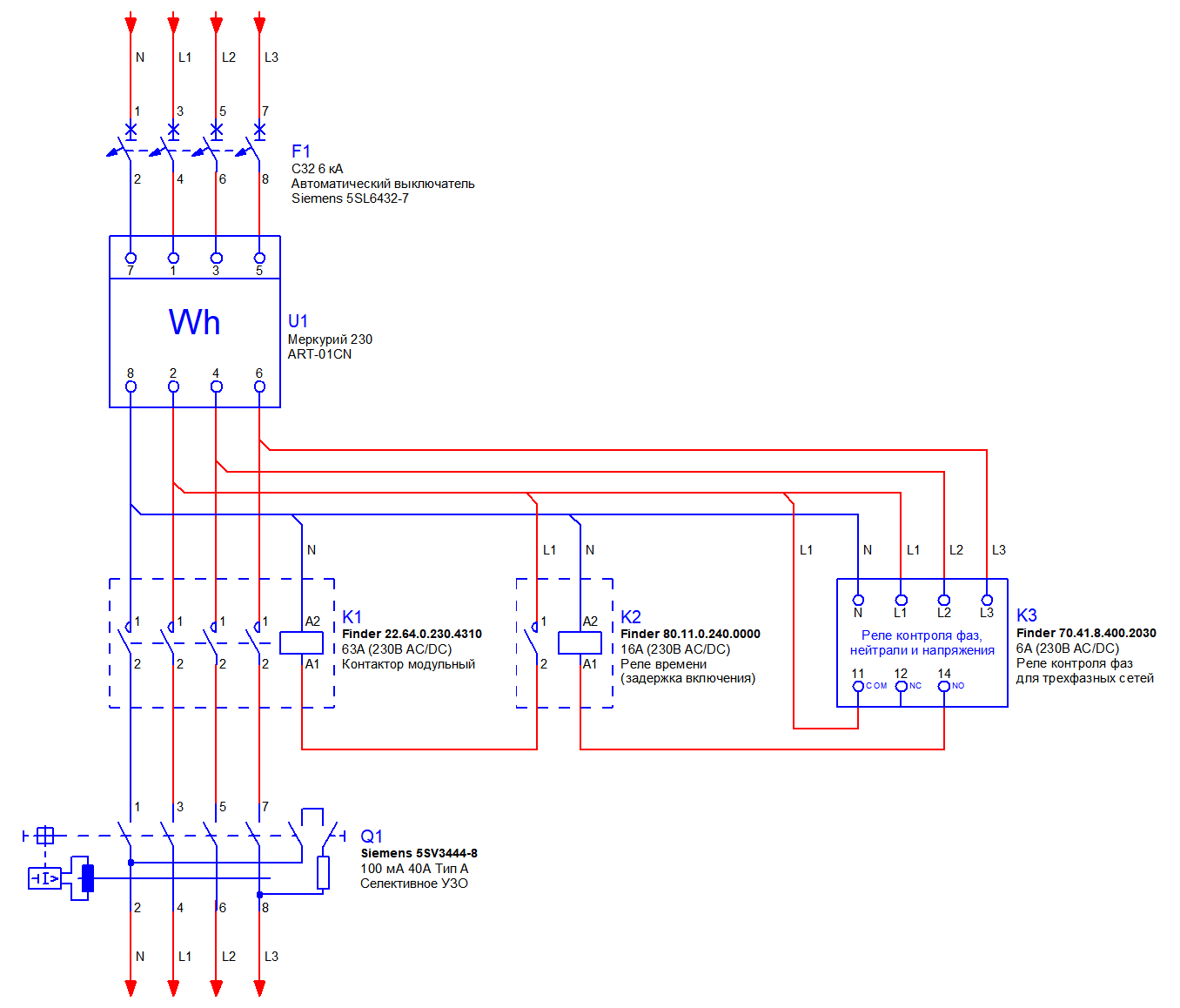

На следующей неделе буду менять вводной кабель (существующий не дотягивается до щита на новом месте). Сейчас приходит 5 отдельных проводов, хочу поменять на гибкий многопроволочный провод такого же сечения (10 мм²).
Вопросы:
  1. Как лучше - прокладывать 5 отдельных проводов (как сейчас) или бросать кабелем?
  2. Какие наконечники использовать - НШВИ или типа ГМЛ с разными кончиками?

Dron/9K написал: провод такого же сечения (10 мм²).
6-ка максимум.
Dron/9K написал: Как лучше - прокладывать 5 отдельных проводов (как сейчас) или бросать кабелем?
Я бы проложил отдельно.
Dron/9K написал: Какие наконечники использовать - НШВИ
Эти...

Dron/9K, Нарастить через ГМЛ , не судьба ? Обязательно замена ?

dokar, мне всё равно разбирать потолок в коридоре и протягивать оптику и управляющие кабели, поэтому трудоёмкость не изменится, а ради экономии 50 метров провода (или 10 м кабеля) делать сжимку не хочу :) Да и там где этажный щиток нет запаса кабеля, может не хватить на красивую инсталляцию реле напряжения.
MaSeVi,
10 мм - это требование УК и они не подключат другим диаметром. спорить из-за этого нет желания, хотя очевидно что для 25А это чрезмерно.
ну и пользуясь случаем спрошу (я не собираюсь их ставить, просто понять область применения), для чего делают и где применяются такие накончники:
я в гараже когда щиток себе делал, то ГМЛ мне показались совсем неудобными и всё сделал с использованием таких как на фото. но там операций больше - кроме обжима нужно потом еще изолировать.

Dron/9K написал: 10 мм - это требование УК и они не подключат другим диаметром. спорить из-за этого нет желания, хотя очевидно что для 25А это чрезмерно.
Бездельники и перестраховщики эти все УК. Ну тогда проложите в кабель-канале, если, опять же, та же УК позволит - ПуГВ 10 кв.мм.
Dron/9K написал: ГМЛ мне показались совсем неудобными и всё сделал с использованием таких как на фото
Делайте соединения через НШВИ 10...
Эти наконечники не предназначены для соединения проводов встык :nо:
Кстати, мне они в целом куда больше нравятся для подключения проводов в клеммы, чем НШВИ. Только в изолированном варианте.

В работах наступила пауза на неопределённый срок, поэтому сижу и рисую схемы и трассы. Что касается этажного щита, то там планирую сделать так:
