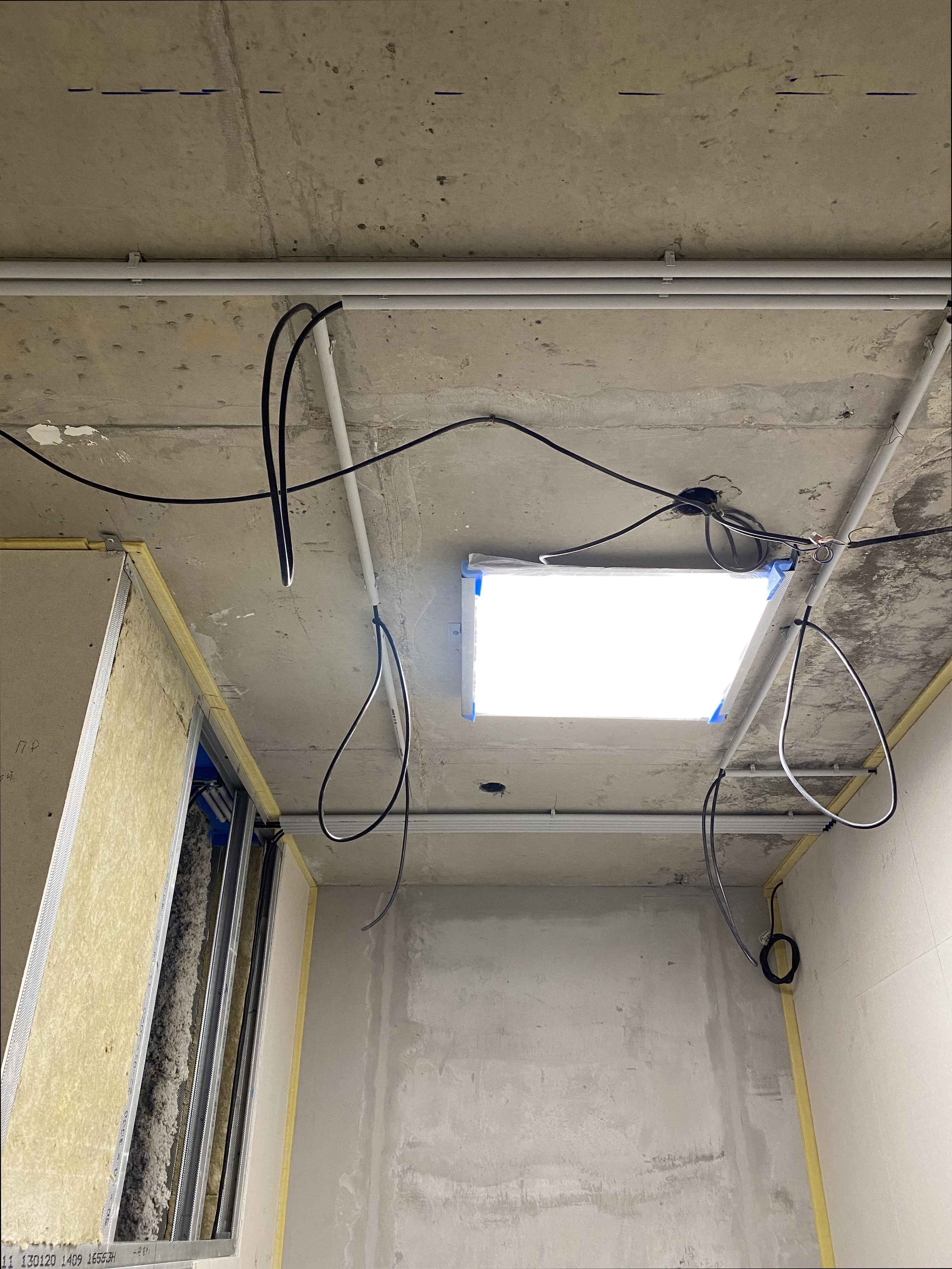

Сегодня я возрадовался тому, что решил применять трубки вместо гофр или ещё каких способов крепления к потолку. Очень элегантно получилось развести провод для точечных светильников (на лампу внимание обращать не стоит - это времянка на время ремонта, потом в гараж уедет :)

Dron/9K, без распред коробок по колхозному выглядит.
Dron/9K написал: Сегодня я возрадовался тому, что решил применять трубки вместо гофр
Естественно, единственный минус цена вопроса. И сразу косяк - клипсы без замков. Получается одноразовая прокладка - провод конечно по трубе проще тащить, но так как это ПВХ что то переложить будет проблематично.

megrad написал: Естественно, единственный минус цена вопроса. И сразу косяк - клипсы без замков.
Я думал о замках (мне вообще они импонируют), но не нашёл под писотлет таких клипс, а экспериментировать не стал. Но эти держат более чем неплохо, хотя понятно что не так идеально , как замковые ) И ещё (тут могу ошибаться), мне казалось что замковые шире. Вообще зря Вы это написали, теперь буду вместо сна думать о том, стоит ли дополнительно что-то колхозить на этот счёт :) Из спонтанного - супер клей должен хорошо зайти, или чем там в детстве модельки клеили :)))
В перекладку кабелей я не верю (хотя видел успешные отчёты об этом), но у меня везде при проходе через перегородку провод герметизируется с двух сторон по требованию звукоизоляции, поэтому больших плюсов от возможности протянуть только на небольшом учаске не вижу.
БЫЛЬ: У меня был (и есть) заложен канал на всякий случай от ресивера к проектору из пылесосной 2" трубы (там все склеивается бесшовно и красиво), и так вышло что не так давно неловким движением руки оторвал я разъем HDMI на замоноличенном в стене кабеле. Было обрадовался что 10 лет назад заложил канал резервный и.... так и не смог ничего протащить там :) уже три или четыре лески специальные пробовал - застревают где-то посередине и всё :(( Нужно было учения сразу провести, а не оставлять на авось :))

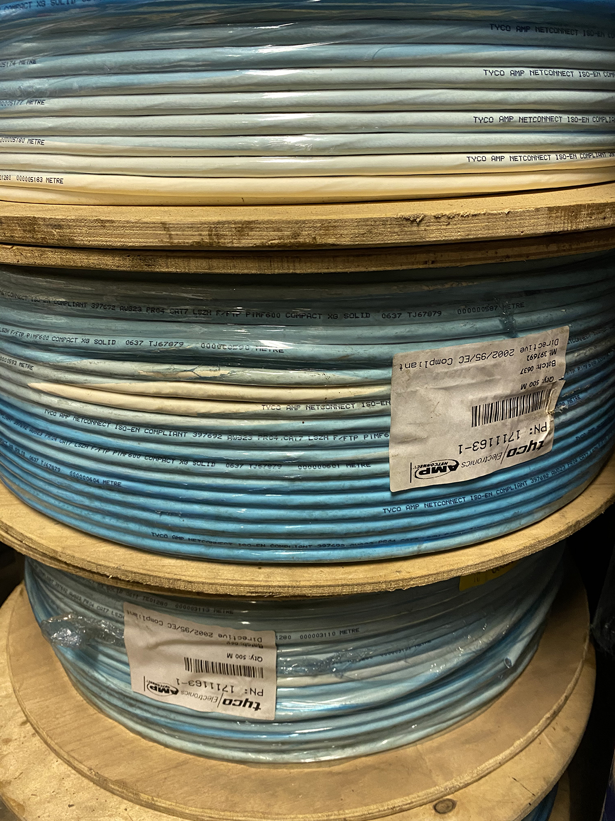

Пришло время слаботочки. Даёшь 10GE в быту! :)

Значит не заморачивайтесь. Тем не менее от гофры отказались. Клипсы держат нормально, но дёрганья не переносят. Для крепления под пистолет проще было хомуты использовать.
