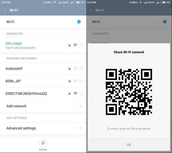

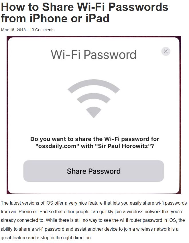

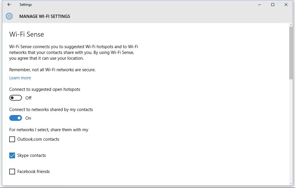

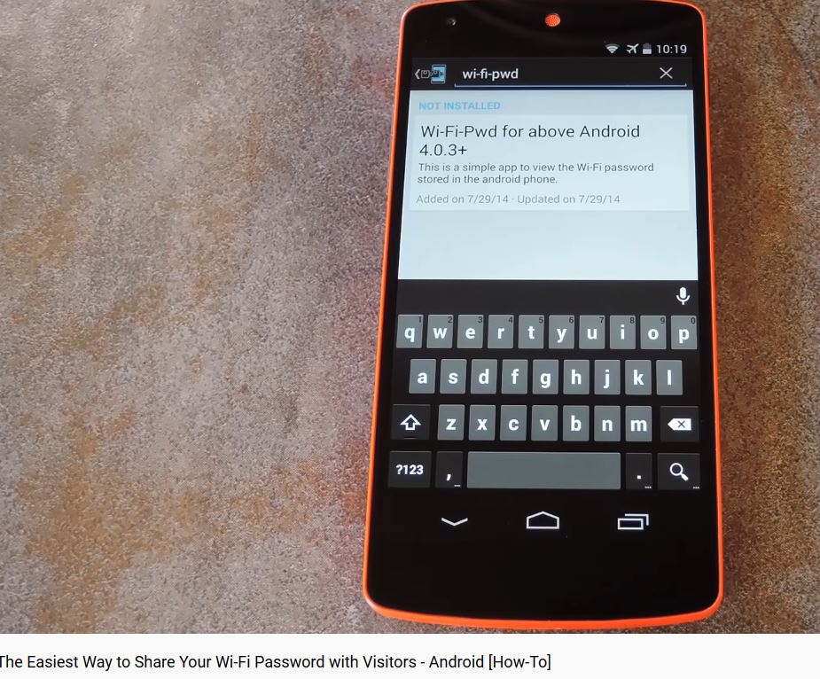

siemens написал: Просить вайфай это уже анахронизм
Верно, просить - анахронизм. Ибо делятся паролями на WiFi сейчас через встроенные механизмы операционных систем: На Win10:
На Apple:
На Android:
И через сторонние утилиты:
Так что даже думать или спрашивать - не надо.

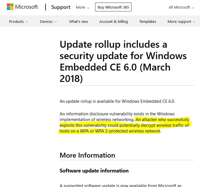

Теперь что касается "вирусов, ориентированных на систему автоматизации": вирусу не нужна система (приложение) он чаще лезет в файловую систему за всякими сохраненными паролями и прочей персональной информацией. Что он сокрушает "по дороге" - ведомо только его автору. А тут древняя операционная система WinCE 6.0. Год ее выпуска 2006. Поддержка (я посмотрел сам) закончилась два года назад. Дыры именно в ней, ибо ее сетевой стек (читай: код, обеспечивающий сетевые функции) может содержать уязвимости. P.S. Ради интереса посмотрел, какое обновление безопасности (установлено ли оно в панели?) вышло для WinCE 6.0 в марте 2018 года. Чуть не расхохотался (как это легло на мои буквы выше), хотя ТС возможно будет прочитав это, не до смеха:

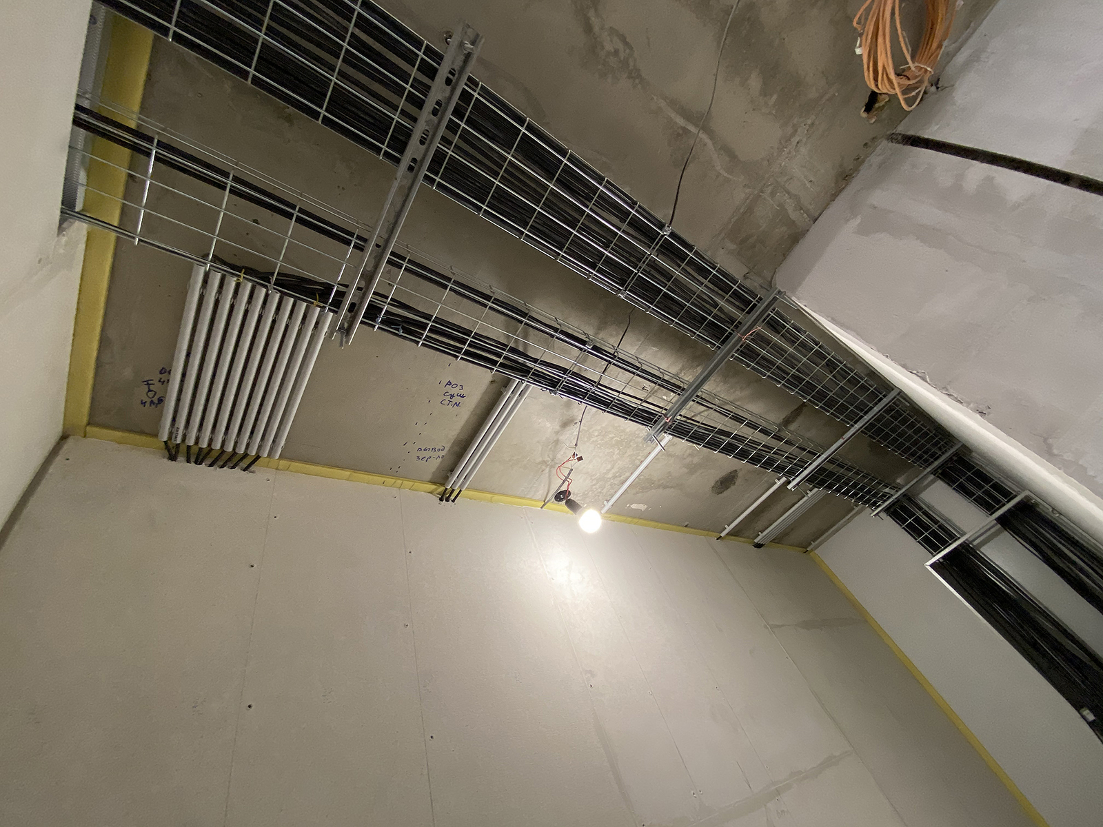

Давно не было картинок :) На фотографии - линии, которые отходят в санузел - это 4 группы освещения, розетки и выключатели, датчики и управление приводами шаровых кранов.

Dron/9K, а зачем два полупустых лотка?

юра Т, предположу что слаботочка.

Alexey_Spb, на слаботочку что то не очень то похоже
