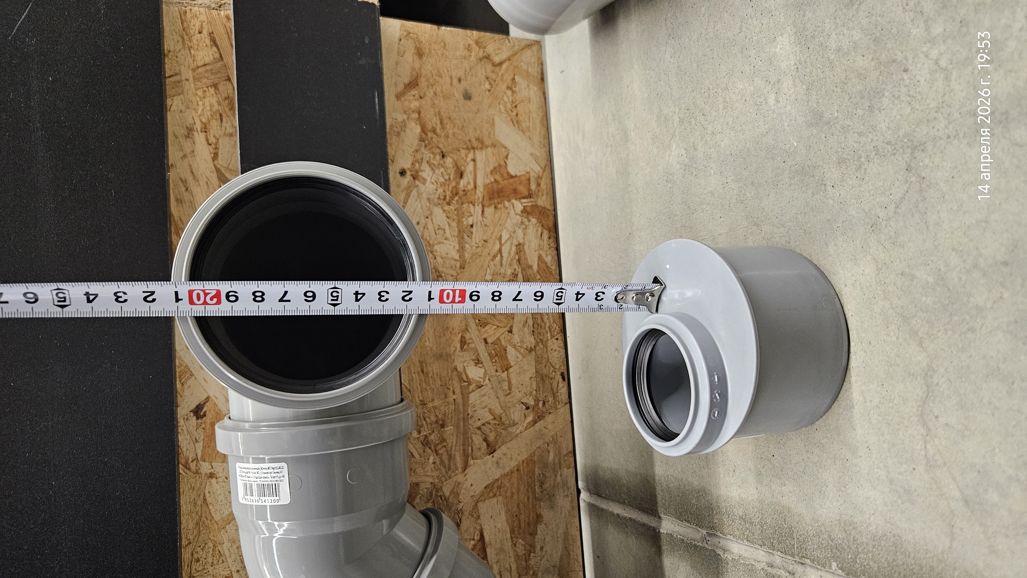

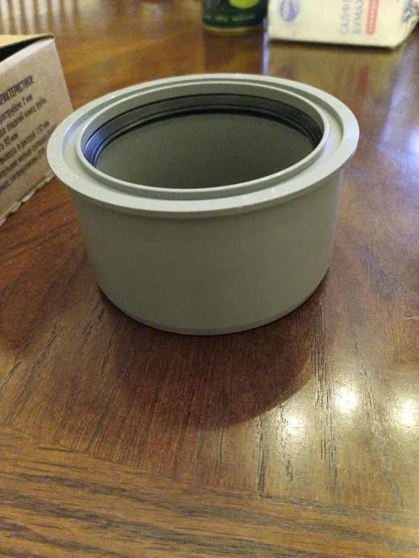

Нашел вот такую штуку - переходник 110-90 компакт 89127b58-dc18-4deb-9891-4122a1796112Похоже что решает вопрос. a580e9f6-2a8c-40d1-8aec-5ea87dc639a9

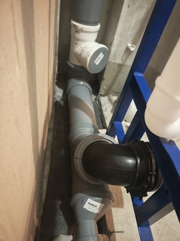

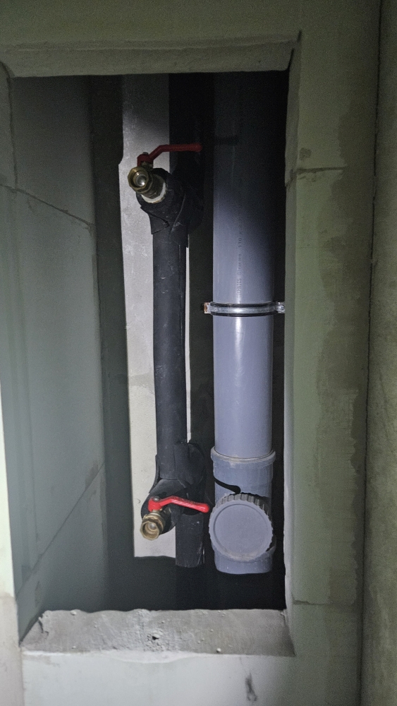

Дыра для доступа к ревизии. Нашел фото, в таком объеме может и будет достаточно для доступа к трубе, но нужно же разжимать и обратно сжимать муфту, не? 20260212_215659
BV написал 14.04.2026 в 11:37
Под перекрытием.
Понял, т.е. то что у меня по сути раструб 110 будет в перекрытии проблемой не является, муфта условно на потолке санузла соседа?

DolinEA, эксцентрик 50 в нижнем положении так и останется? Какие уклоны там у вас....?

BV написал 14.04.2026 в 11:47
Это проблема? Думаю можно собрать и в верхнем, для ванны должно хватить уклона, собрал просто для примера конструкции.
Будут нормативные, те уклоны что на фото - выше нормативных.

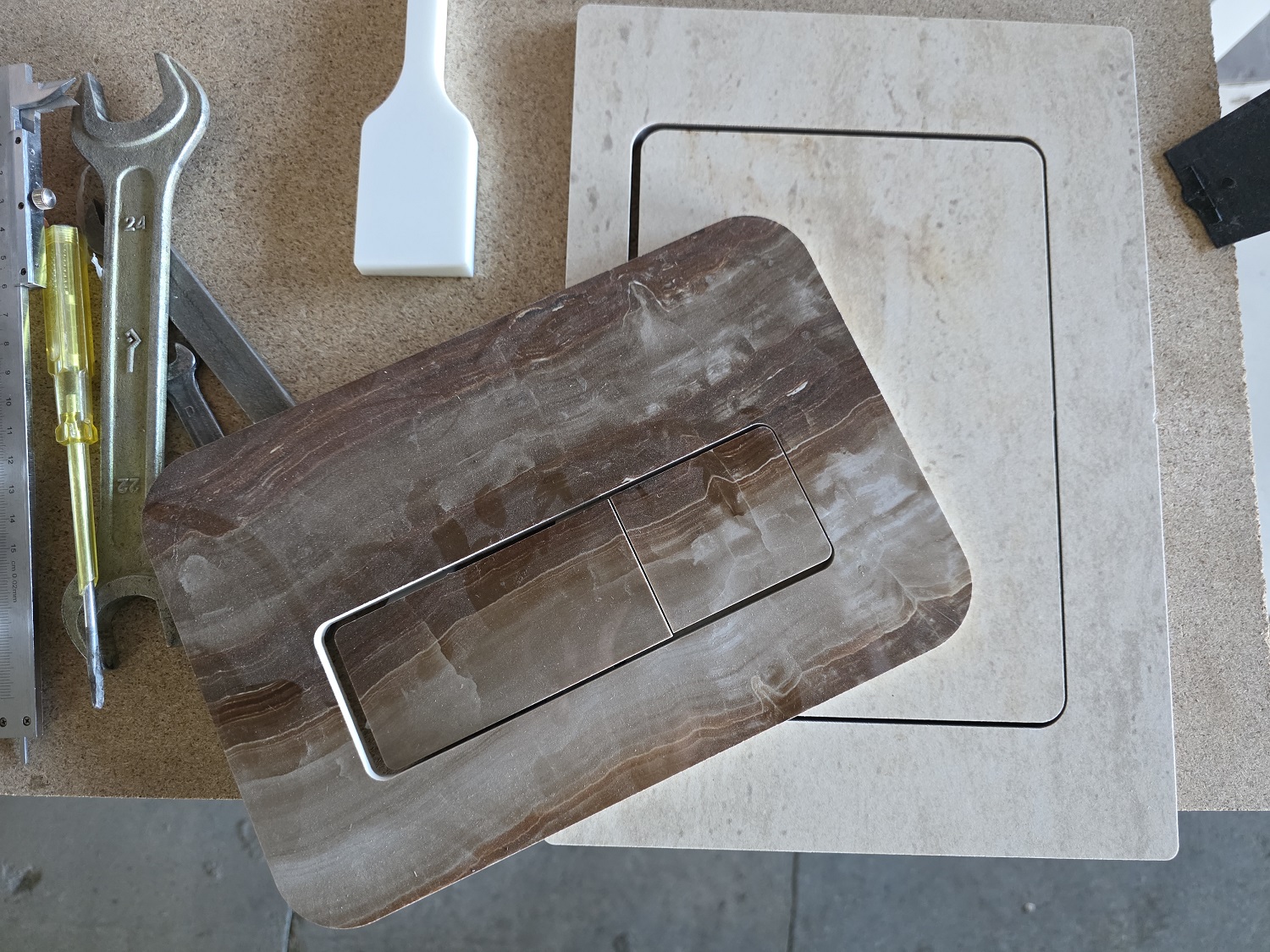

14.04.2026 в 14:33:35
по поводу установки инсталляции не подскажем, а вот про изготовление красивых люков и кнопок инсталляции из керамогранита - это к нам (г новосибирск) 20260408_190851

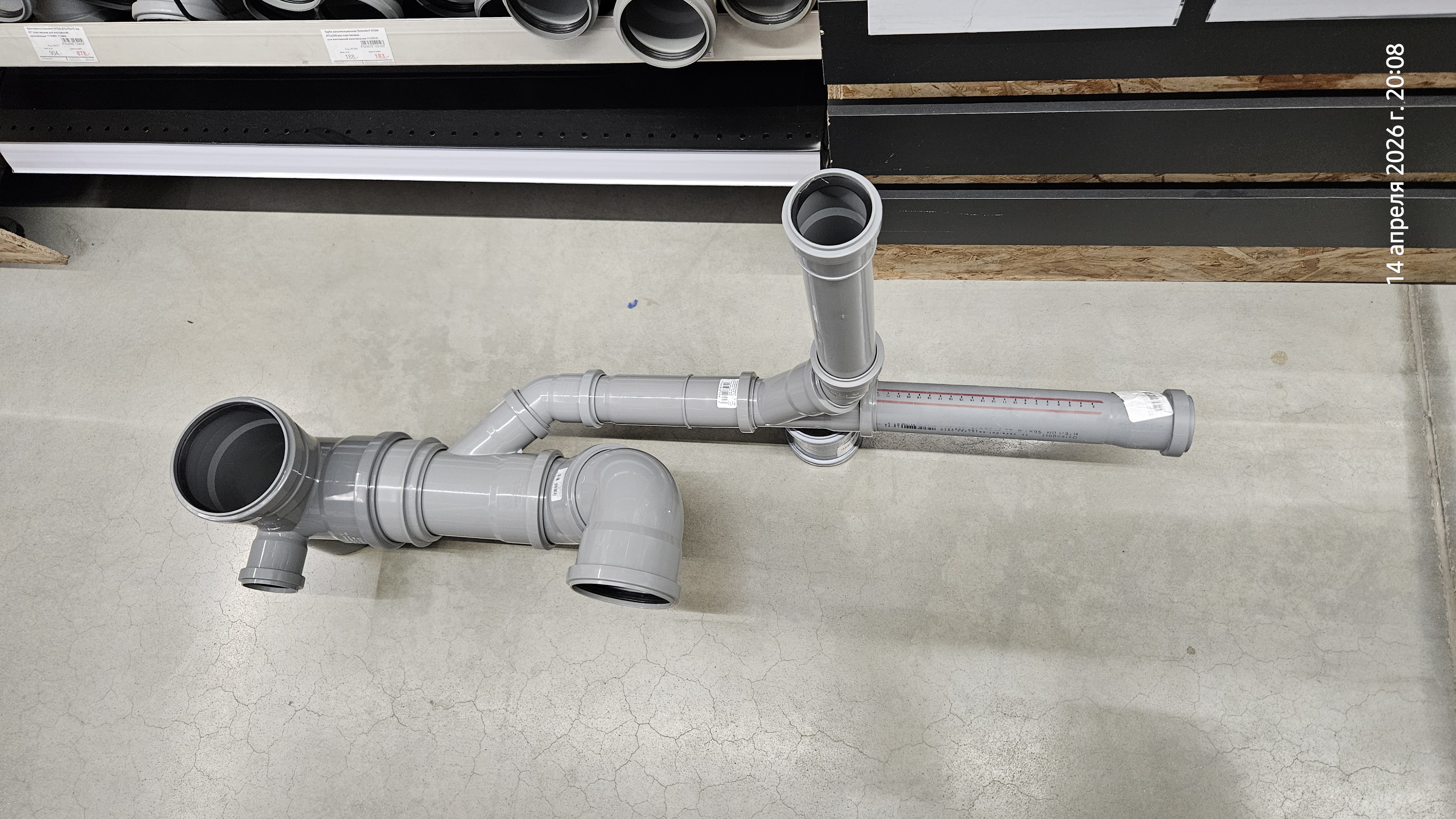

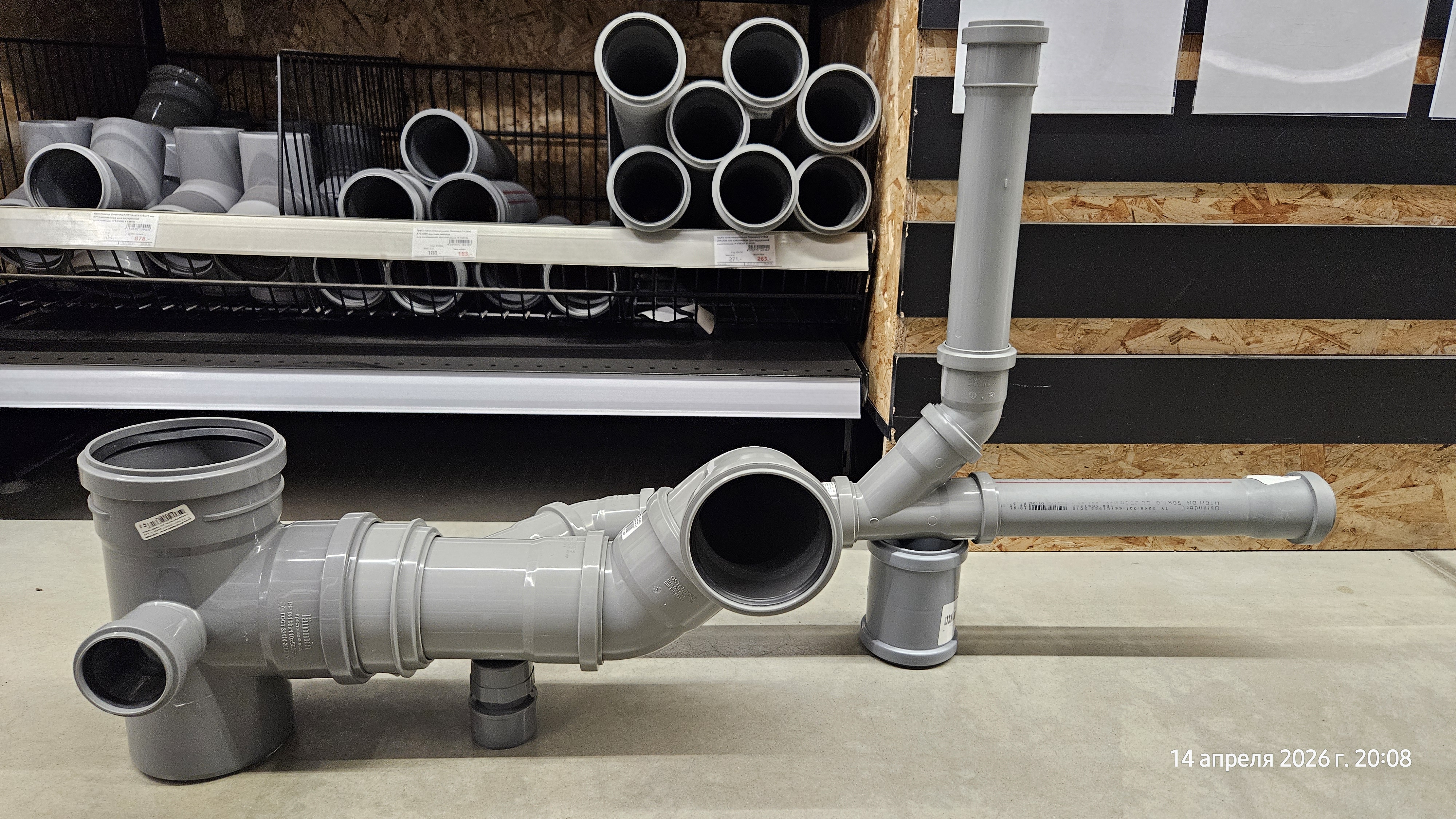

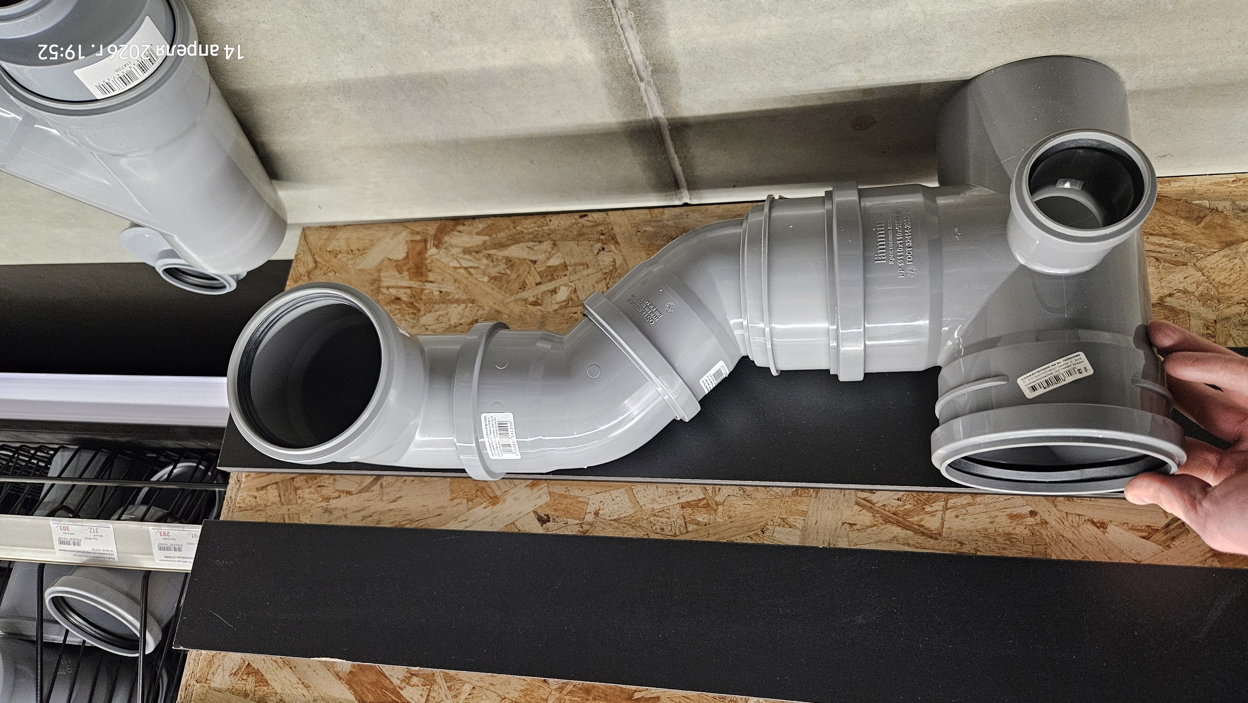

14.04.2026 в 19:41:55

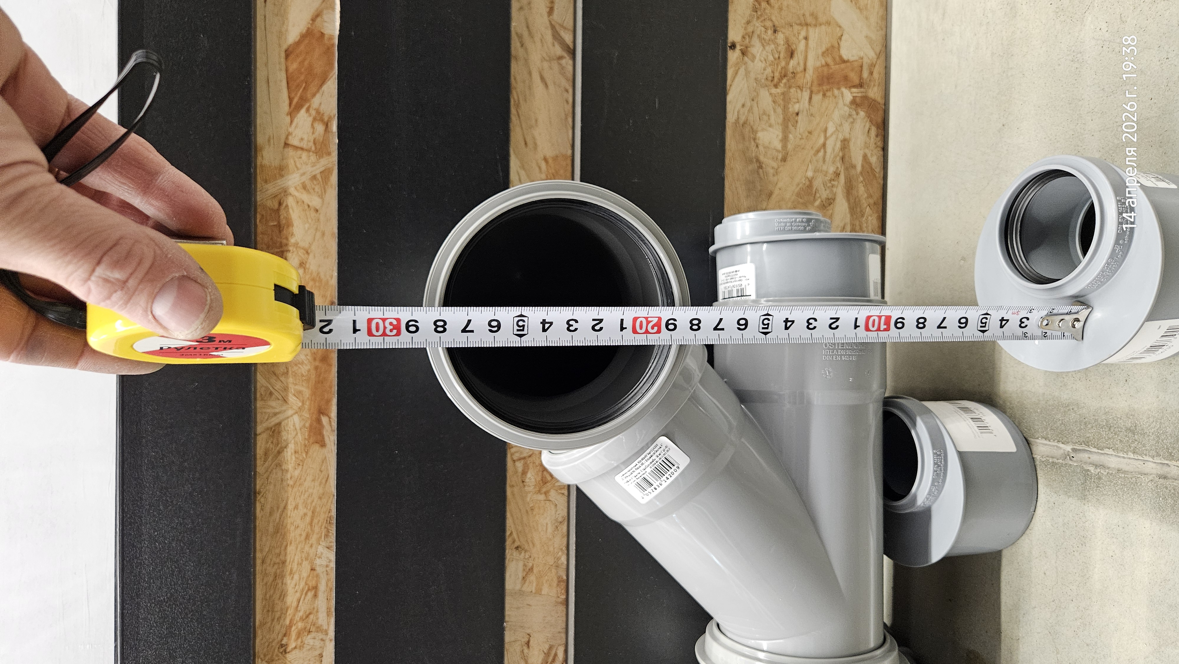

Собрал в магазине добавив переходник 110-90 и далее отводами 90мм, косым и 90°. Получилось 24см 45922 При сборке двумя отводами можно получить 16см 4592445925

14.04.2026 в 20:09:34
4593145930Вот так же будет работать? Отвод 50 пойдет в стене
