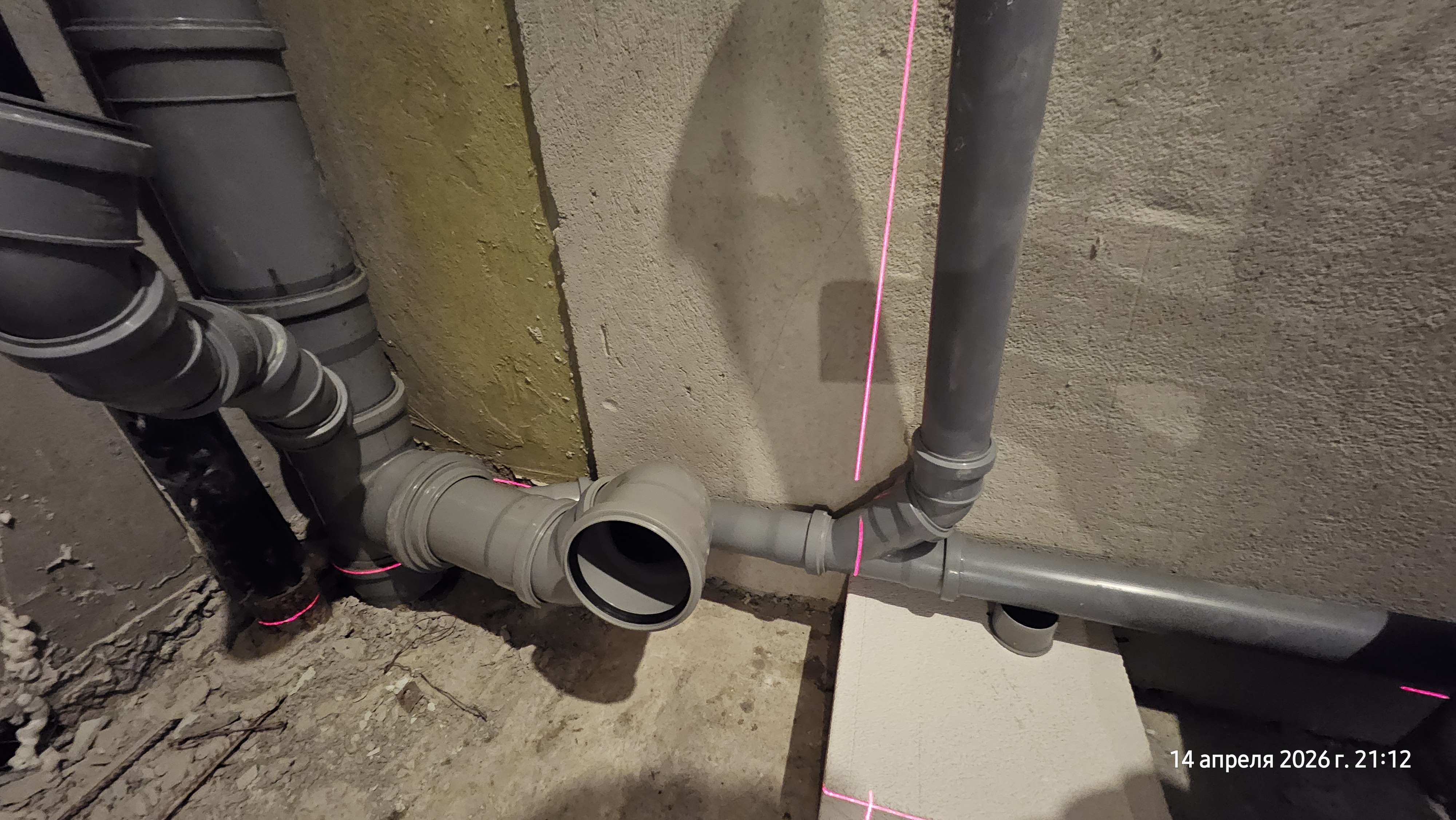

14.04.2026 в 21:25:22
DolinEA написал 14.04.2026 в 20:09
Вот так же будет работать?
(А зря не создали отдельную тему.)

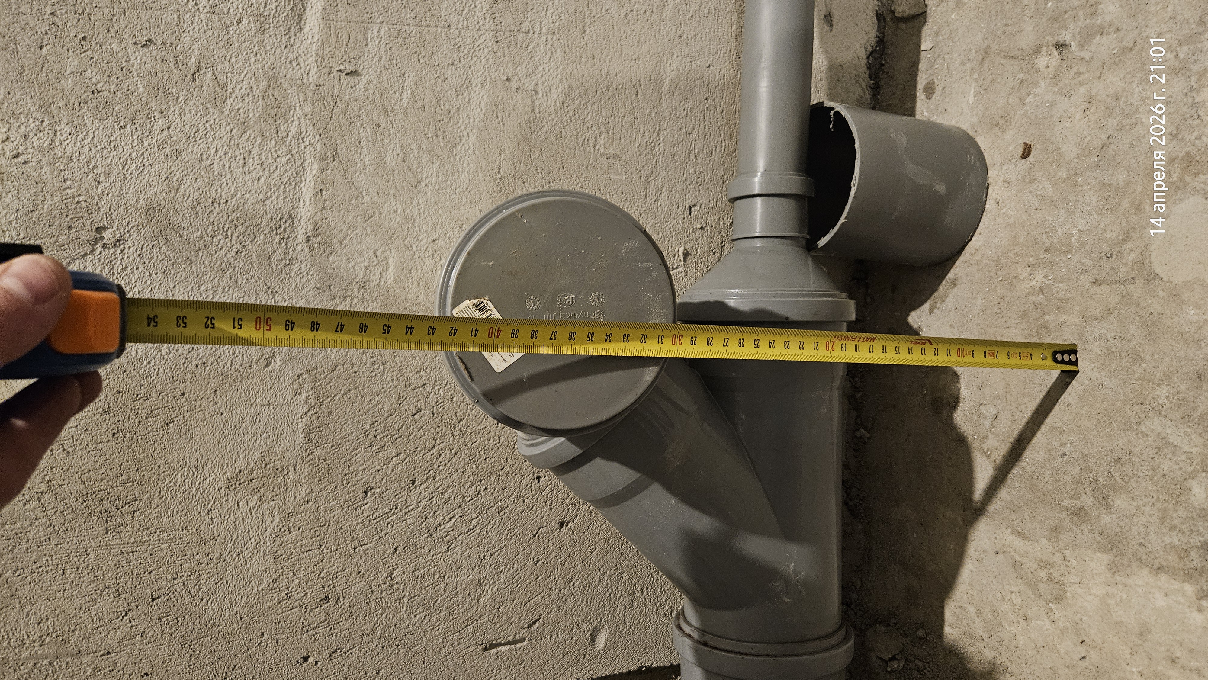

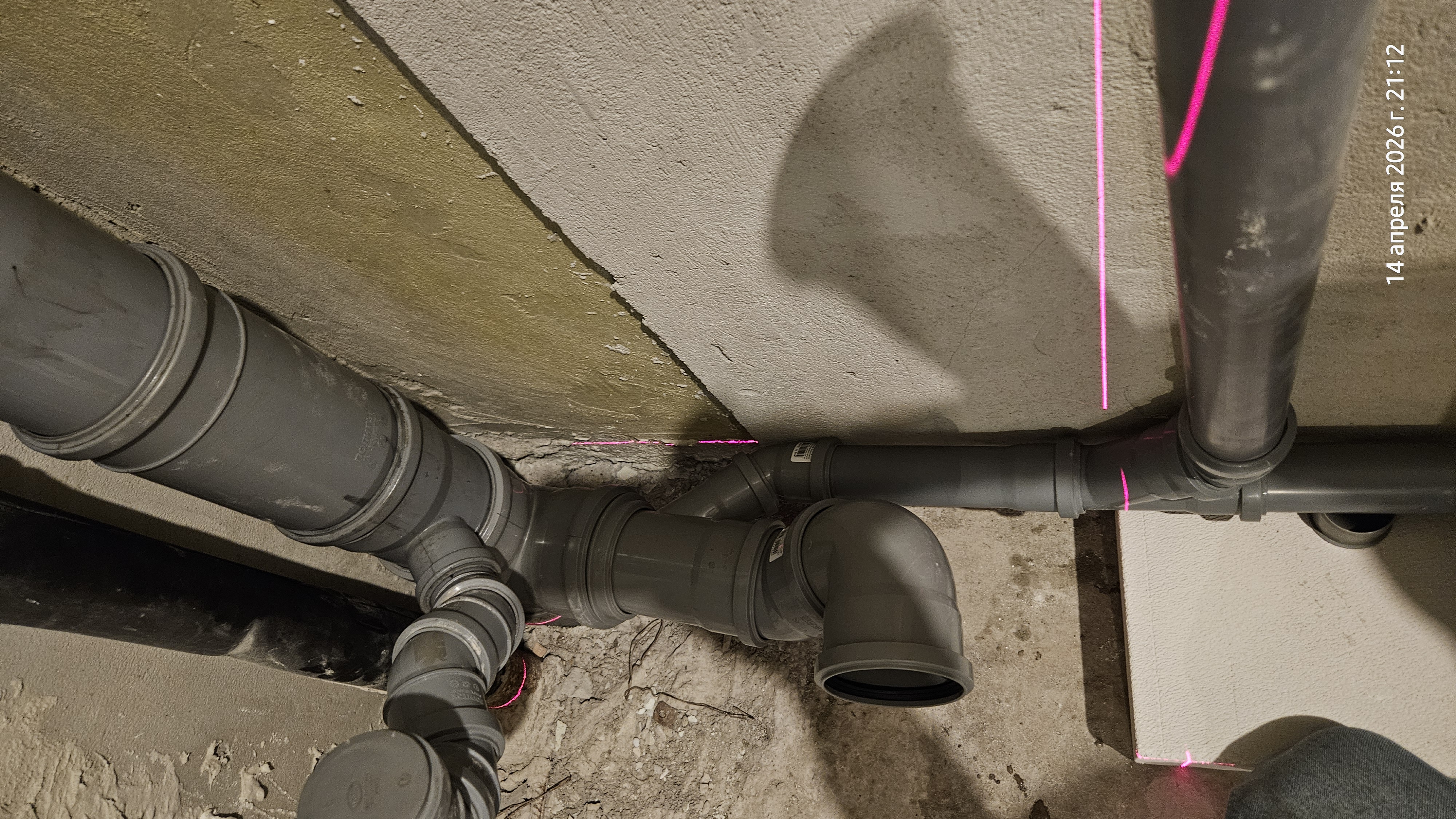

Вставить в раструб такую штуку. https://lunda.ru/catalog/category/c987/product/krestovina-silent-pp-geberit\_30352/item/r5624.html А тройник для конденсата выше.
P.S. На последнем этаже можно вовсе поставить восстановитель раструба с тройником.

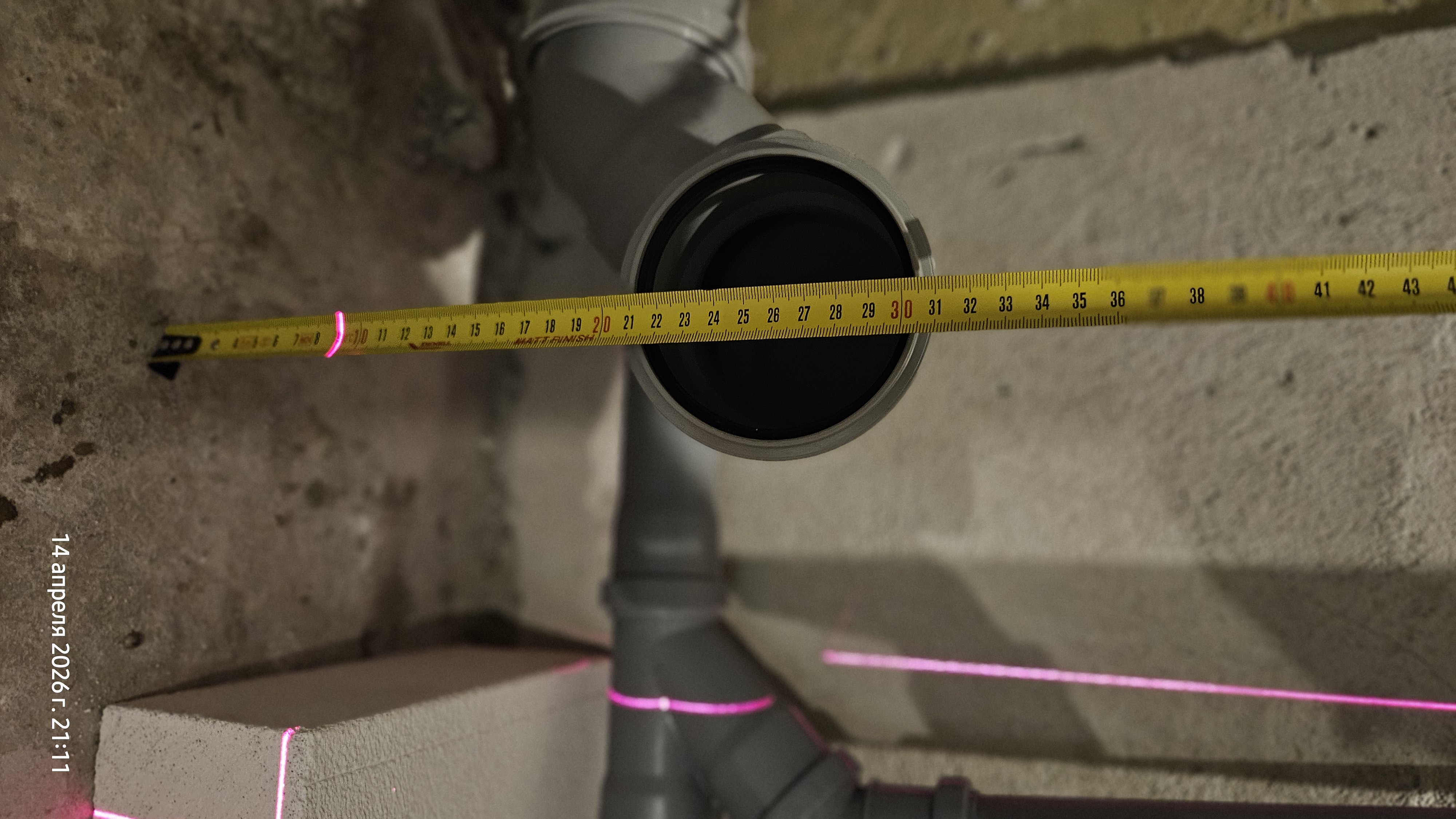

14.04.2026 в 22:33:45
Было так:45932 Стало так (лазер примерно на уровне стяжки, плюс еще 1,5 см плитки с клеем.45939 Отвод не параллельно стене, нужно сделать городу для 50ки. 4594245943

ВТБ! написал 14.04.2026 в 21:25

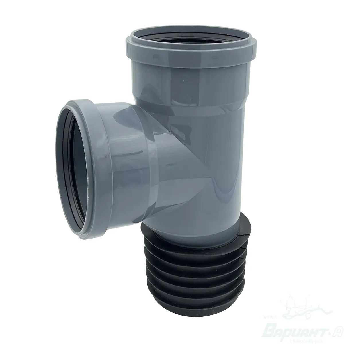

Срезать часть трубы что торчит из моего пола и вставить вот такое?
detail_troynik_vosstanovitel_rastruba_110kh110kh96_kod_21364Звучит заманчиво
ВТБ!
ВТБ!
Дилетант
Сообщений: 28117
14.04.2026 в 23:35:19
DolinEA написал 14.04.2026 в 23:30
Не весь раструб, а только с той стороны, куда будет повёрнут отвод. Может быть оно и без разницы, но так спокойнее.
Вот так же будет работать? Отвод 50 пойдет в стене
Мудрите вы много, горизонтальные штробы в бетоне это плохо.

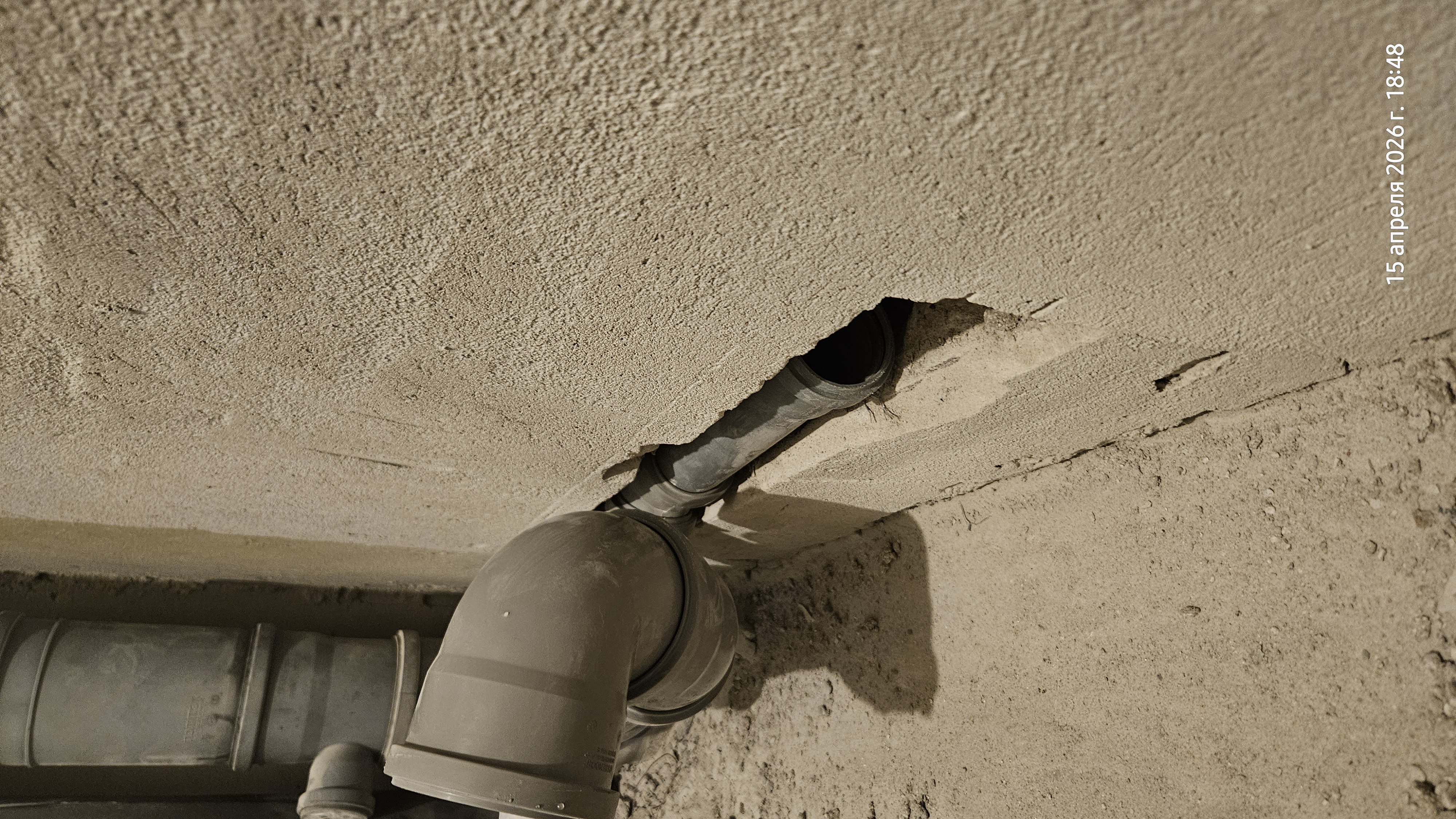

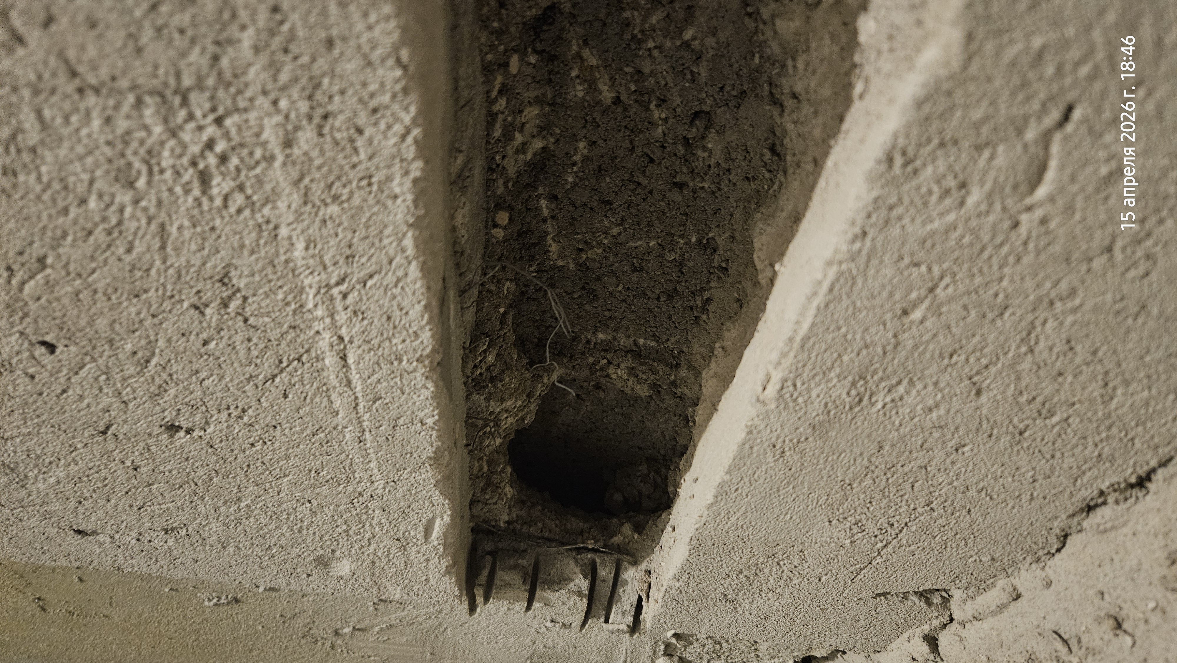

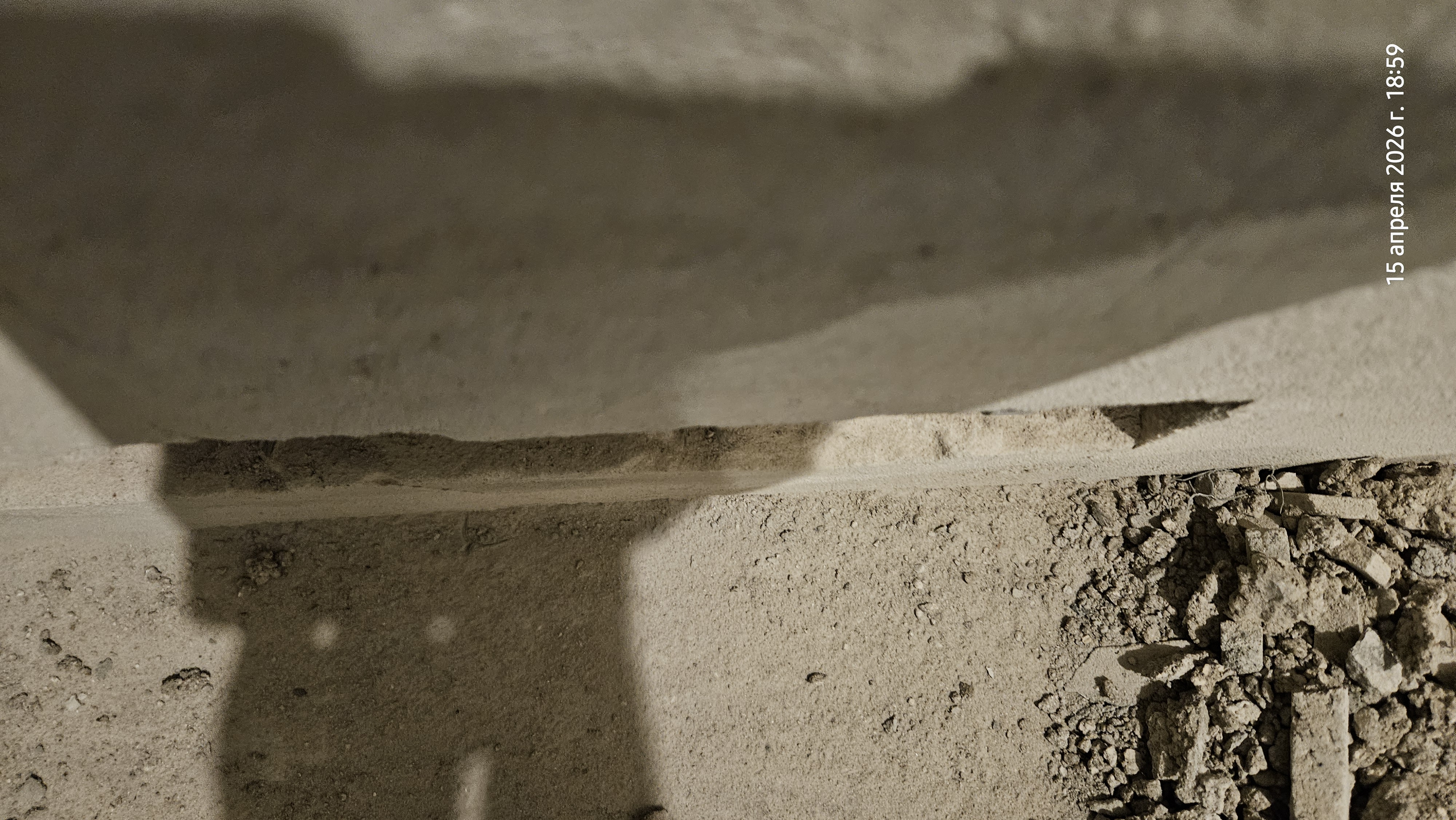

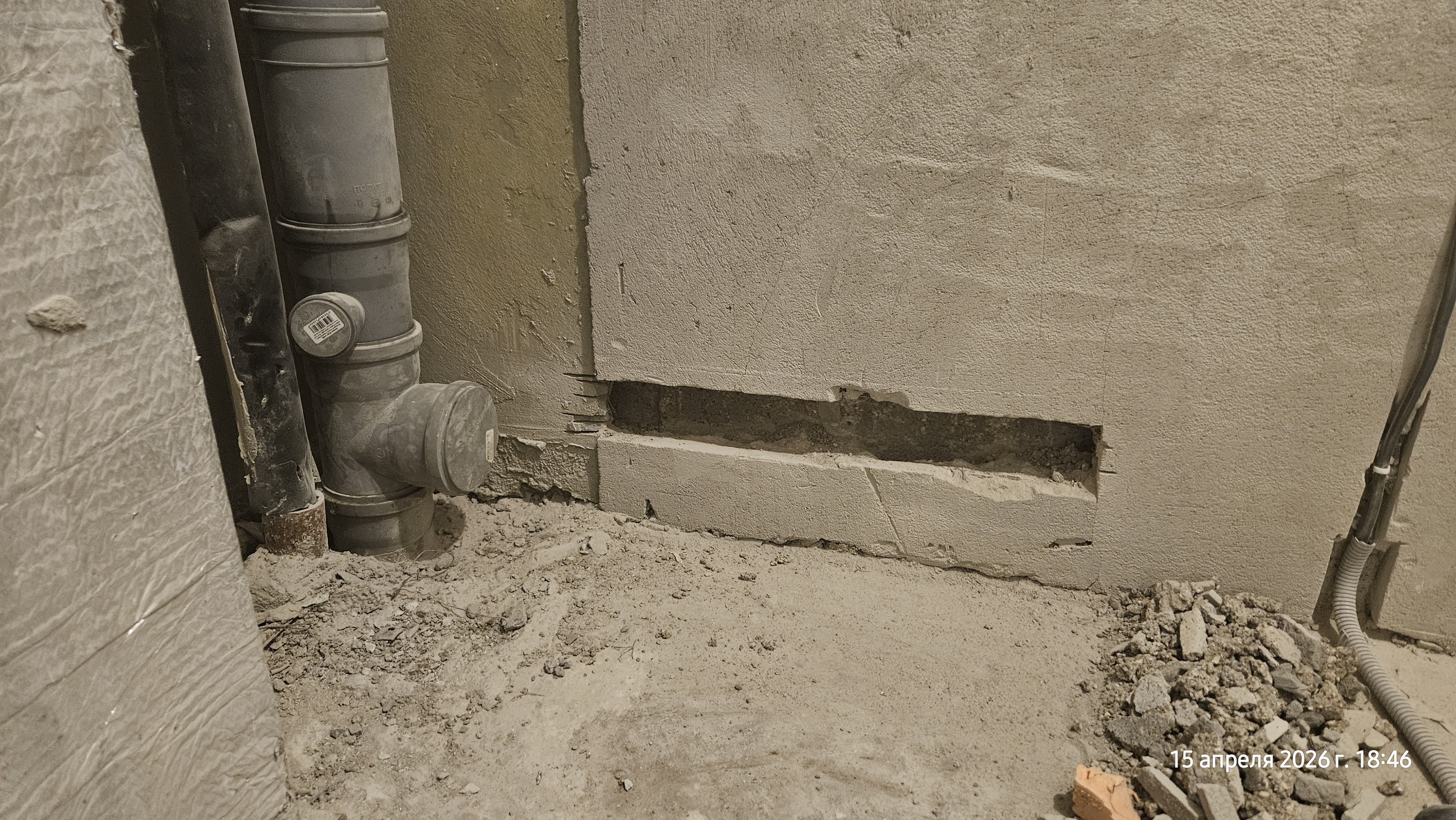

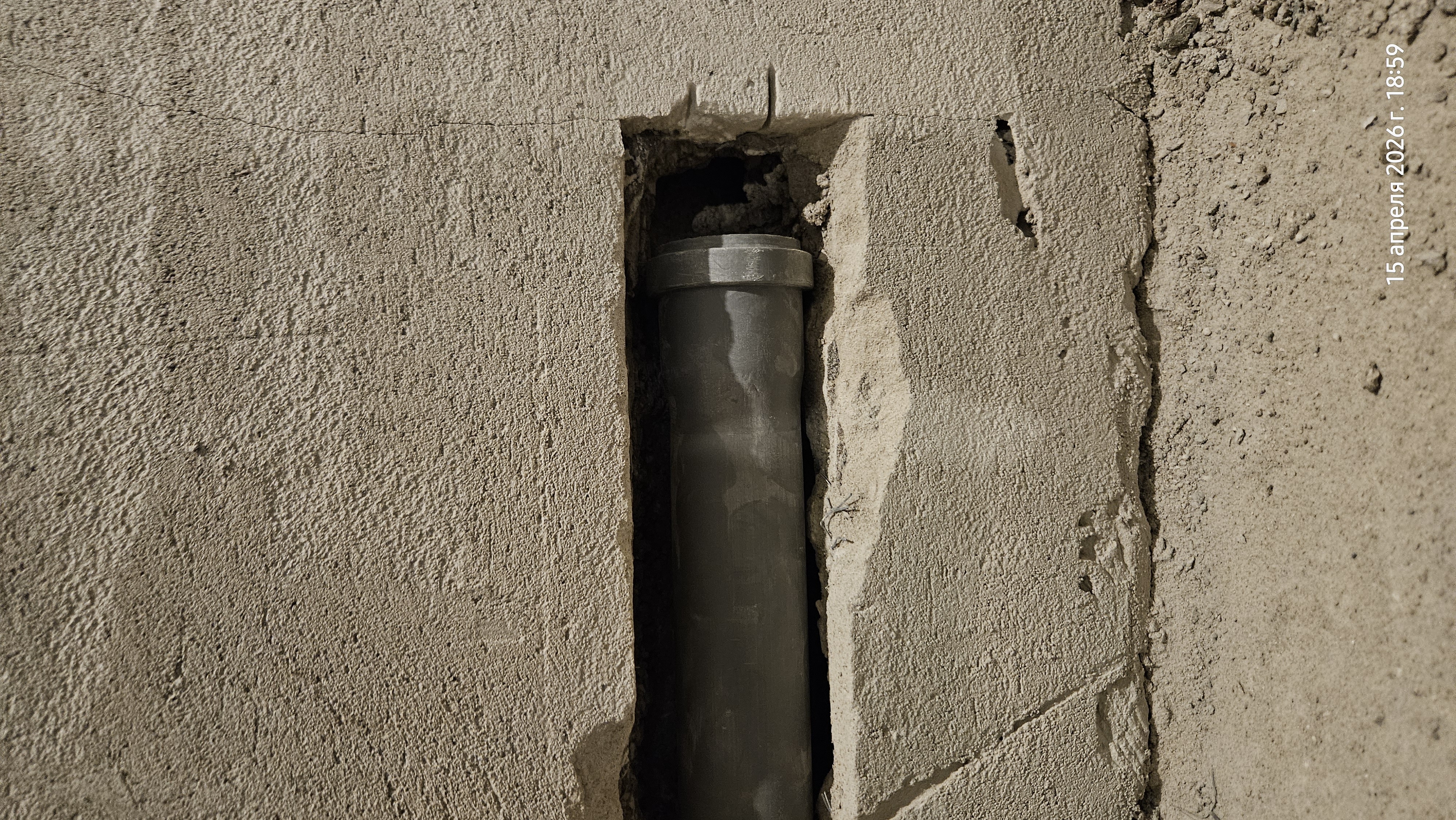

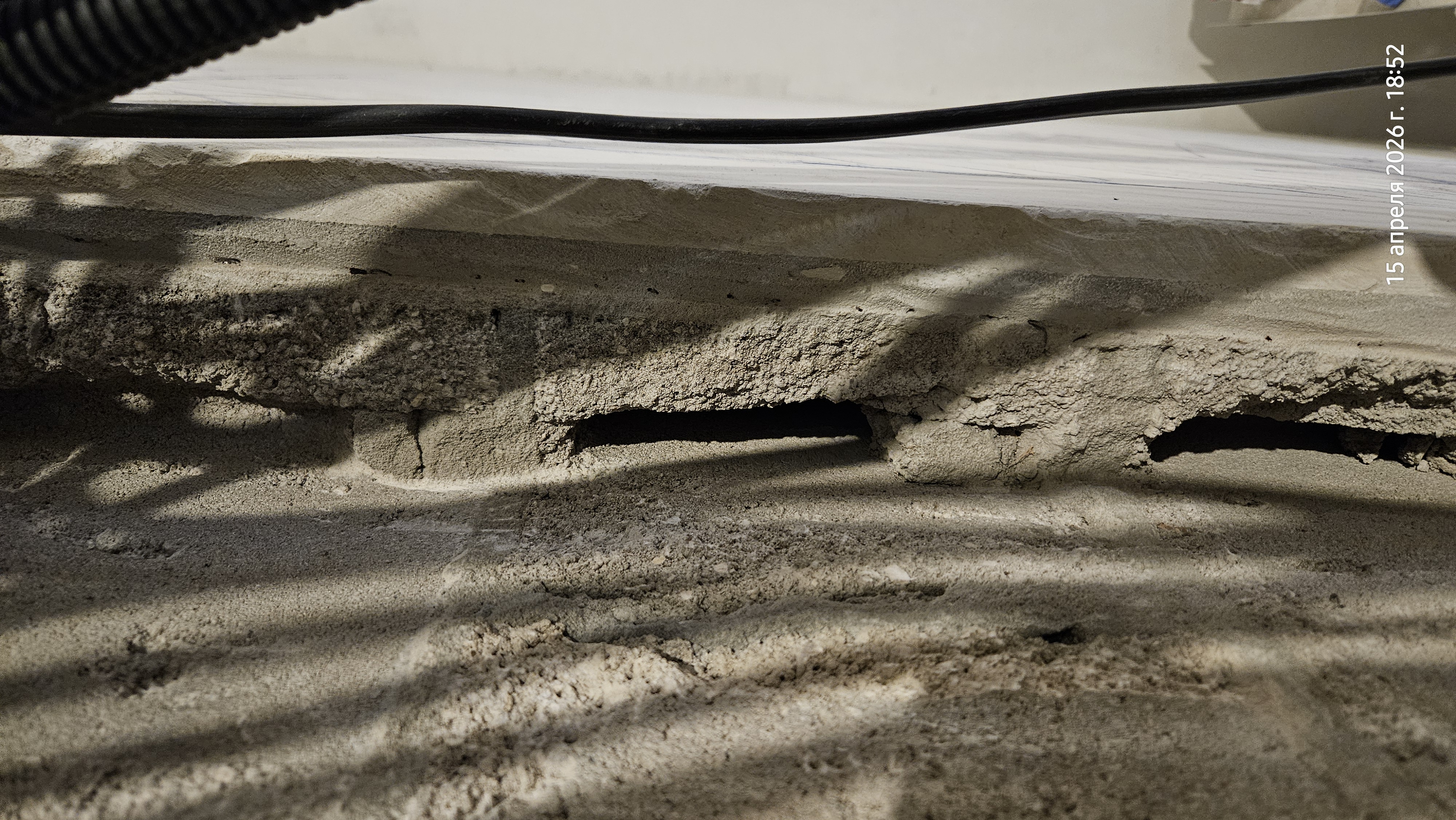

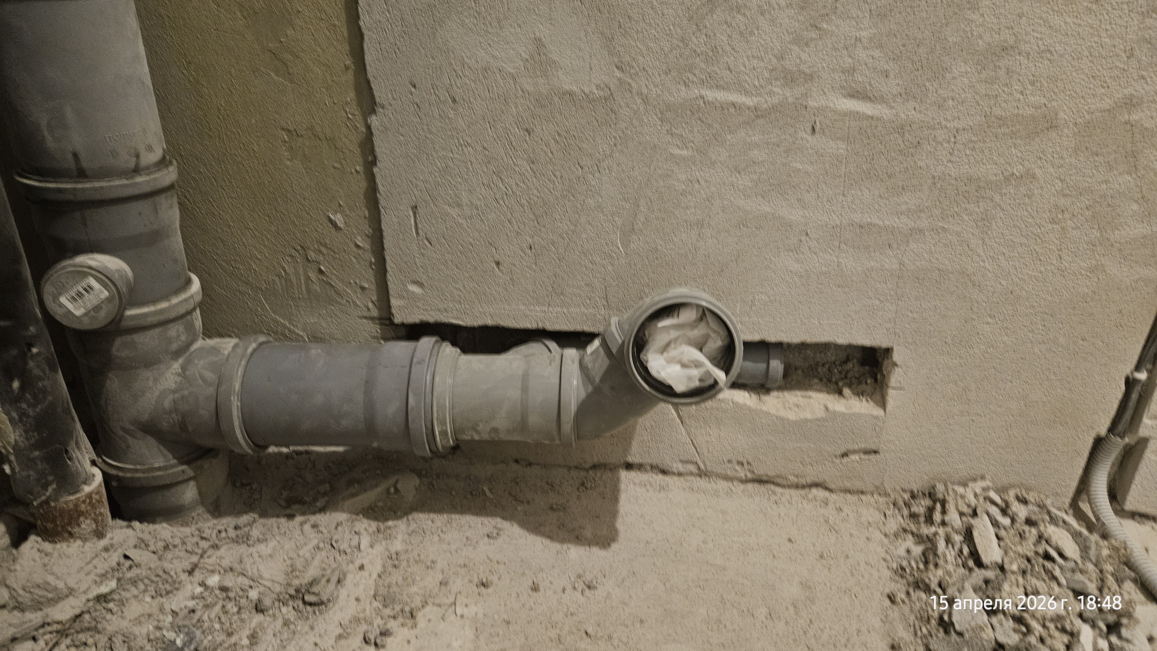

15.04.2026 в 18:53:54
Добрался до объекта Всем переживавшим за горизонтальные штробы в бетоне 4598145982Цементная штукатурка поверх пустотелого кирпича. 45987Укладка получается такая 4598445986Нормально так? Крепления к стене для 110 естественно будут
Сообщений: 138770
15.04.2026 в 18:56:38
DolinEA, шумоизолируйте в штробе если за стеной сосед.
ВТБ!
ВТБ!
Дилетант
Сообщений: 28117
15.04.2026 в 19:05:10
DolinEA написал 15.04.2026 в 18:53
Нормально так?
В комплекте инсталляции скорее всего есть заглушка 90 мм. Не совсем традиционная по виду, но отверстие заткнёт.
Вместо угла 90 мм и 90 градусов будет штатный отвод (обычно чёрного цвета)?

Сосед есть (будет), у него за этой стеной коридор. Если не делать изоляцию а взять толстостенную трубу 50? https://moscow.petrovich.ru/product/802015/
Труба 50 зашла просто отлично 45988 45989
