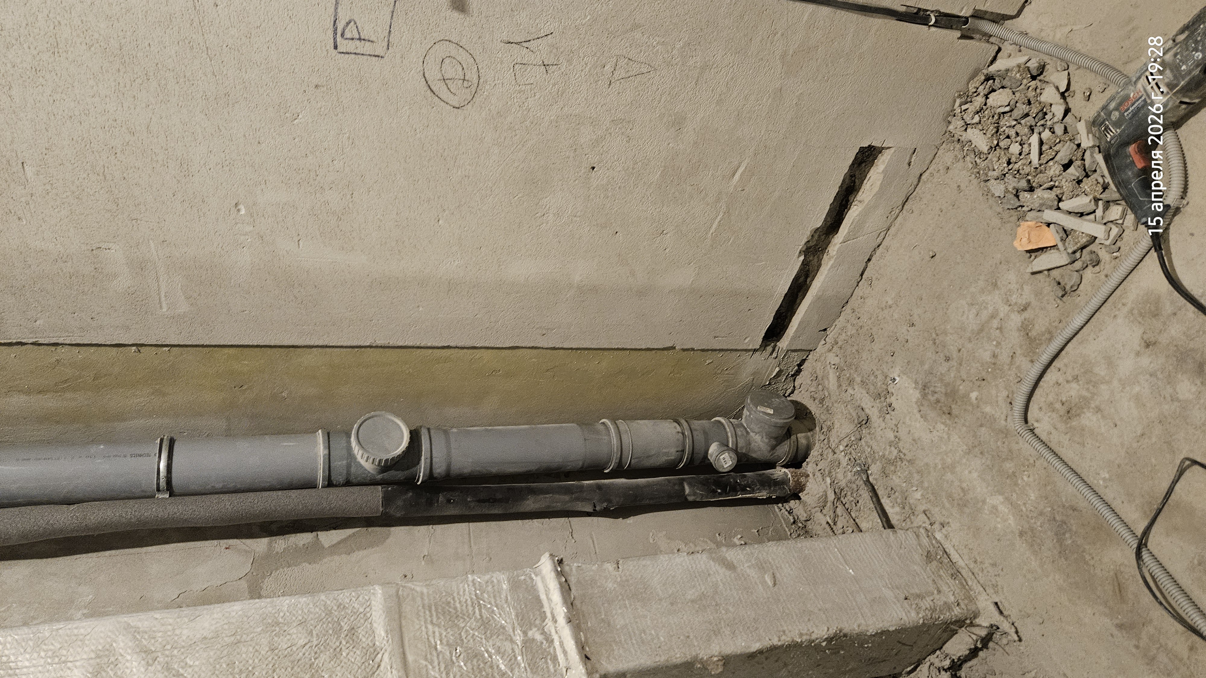

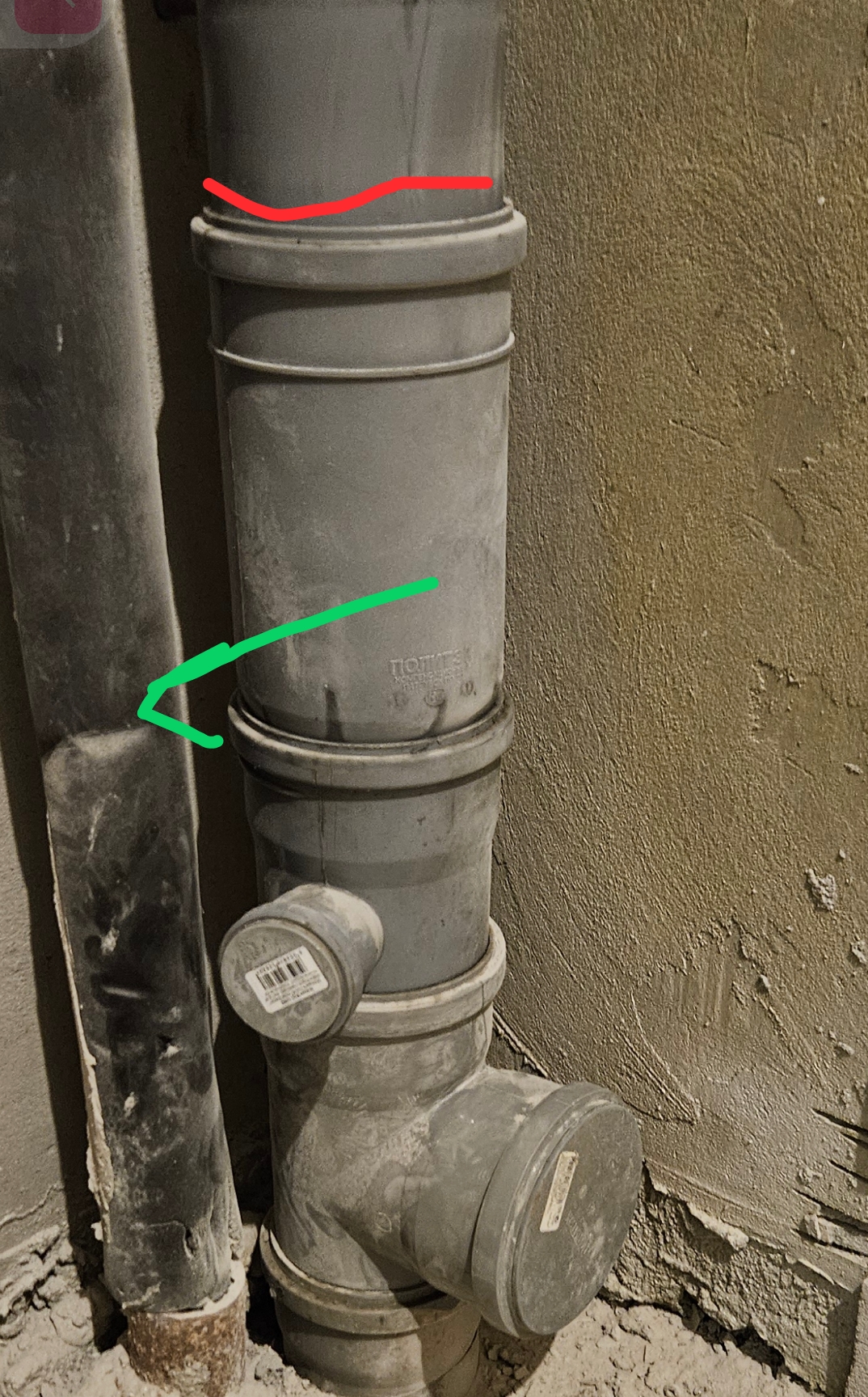

В комплекте инсталляции скорее всего есть заглушка 90 мм. Не совсем традиционная по виду, но .....
Инсталляция будет ТЕСЕ, нравятся мне они, сейчас такая стоит, доволен. Там полный комплект обычно. На днях должна приехать.

Если не делать
Делать с любой трубой. Мягкой липкой вспененной лентой обмотать, например кфлекс. Удобнее чем чулок.
ВТБ!
ВТБ!
Дилетант
Сообщений: 28468
15.04.2026 в 19:10:40
DolinEA написал 15.04.2026 в 19:07
Если не делать изоляцию а взять толстостенную трубу 50?
Она 58 мм. Толстостенные 50 мм есть из НПВХ. Это не отменяет хотя бы тонкого слоя вспененного полиэтилена, к примеру. Чтобы на материал стены не передавались вибрации трубы непосредственно.
P.S. И у толстостенных 50 уменьшенный внутренний диаметр. 58 мм - другое дело, но тогда и тройники с отводами (углами) заменить надо.
P.P.S. В идеале вообще перейти с 90 на 110 тройником на стояке. Но поздно, наверное.

Она 58 мм.
Я знаю. Войдёт и 58.
ВТБ! написал 15.04.2026 в 19:05
В комплекте инсталляции скорее всего есть заглушка 90 мм. Не совсем традиционная по виду, но отверстие заткнёт.
Если вы про защиту от запаха, то у меня штатная заглушка 90 есть, просто для фото заткнул что под руку попало.
Про изоляцию принято, сделаю.

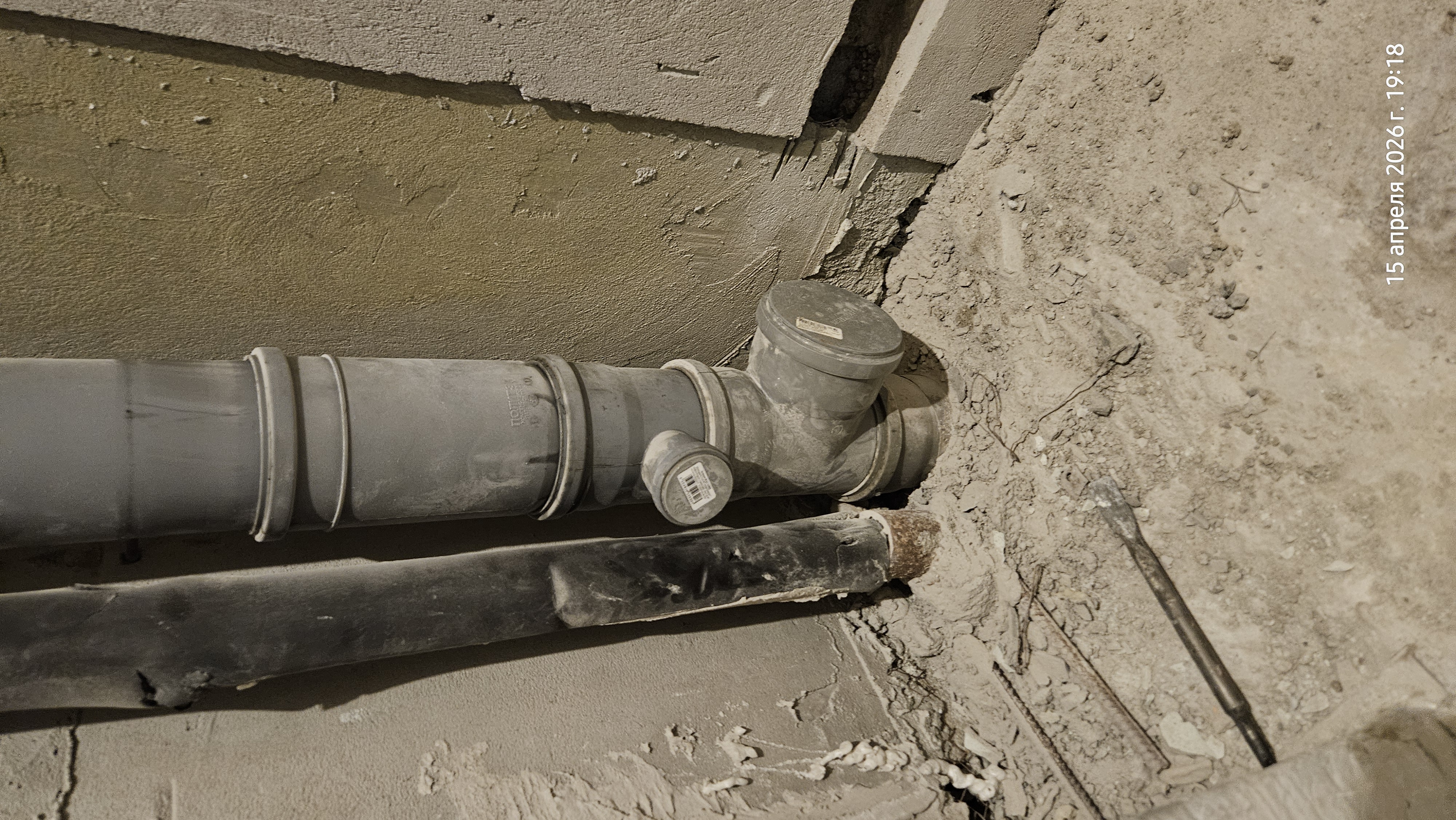

Вместо угла 90 мм и 90 градусов будет штатный отвод (обычно чёрного цвета)?
С вероятностью 99% да. 45992

DolinEA написал 15.04.2026 в 19:12
Усосет и засор)

15.04.2026 в 19:19:29
BV, уже все убрано и заткнуто чтобы не мешалось 45994Пока идут черновые работы это все только мешает

DolinEA, Screenshot_20260415-192137потом хомут красным и тепло изоляцию получше зеленым

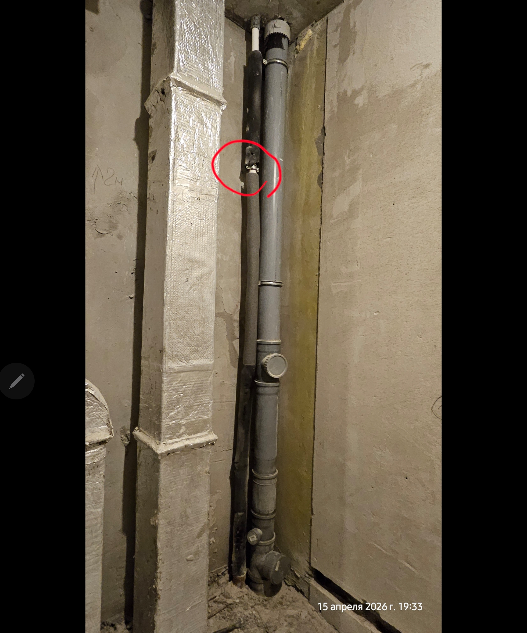

ВТБ! написал 15.04.2026 в 19:10
Вообще ничего не поздно, все что угодно можно сделать, лишь бы работало. Это все можно достать и переделать как угодно, единственное очень не хотелось бы разбирать перекрытие и лезть к соседу снизу. 46000 BV, да, крепления всех труб буду делать заново. Сейчас их всего два и они уже сгнили.
Попросил тут местного сантехника убрать отводы полотенцесушителя и сделать прямую трубу. Посмотрите что это чудо в перьях сделали (за деньги естественно) 45996 46001 это единственное крепление.46007

DolinEA написал 15.04.2026 в 19:30
Сходите наверх, посмотрите что там.. .. Хорошо бы если тепловые расширения/сокращения будут наверху на чердаке. И крепления (красным) скользящие.... Под резинку пэ пленку и не тянуть. И с такой трубой.... Отвод к коллекторам - гибкий, и не короткий
Надеюсь отводы от стояков перепаяли с 20 на 25? Ну и счетчики Qn 2.5 Всеж последний этаж....
Не помню давление.... Стояк - лучший редуктор в плане стабилизации, ну если на нем давление стабильно конечно.
Понаблюдайте - воткните манометры... смотрите на них пока ремонт в часы пик.
Когда будут въезжать - расход по стояку изменится

Насчет ПС от ГВС... С ПП стояками не страшно отгнивание резьбы. И сейчас появились мелкие бесшумные цирк насосы ГВС на 5вт с частотным приводом и встроенной защитой по сухому ходу. ПС можно как угодно (почти) провести трассу и даже 16й трубой.
Ну и ещё бонус последнего этажа - если теплый чердак - вытяжку кухни можно просто просверлить коронкой вверх.
