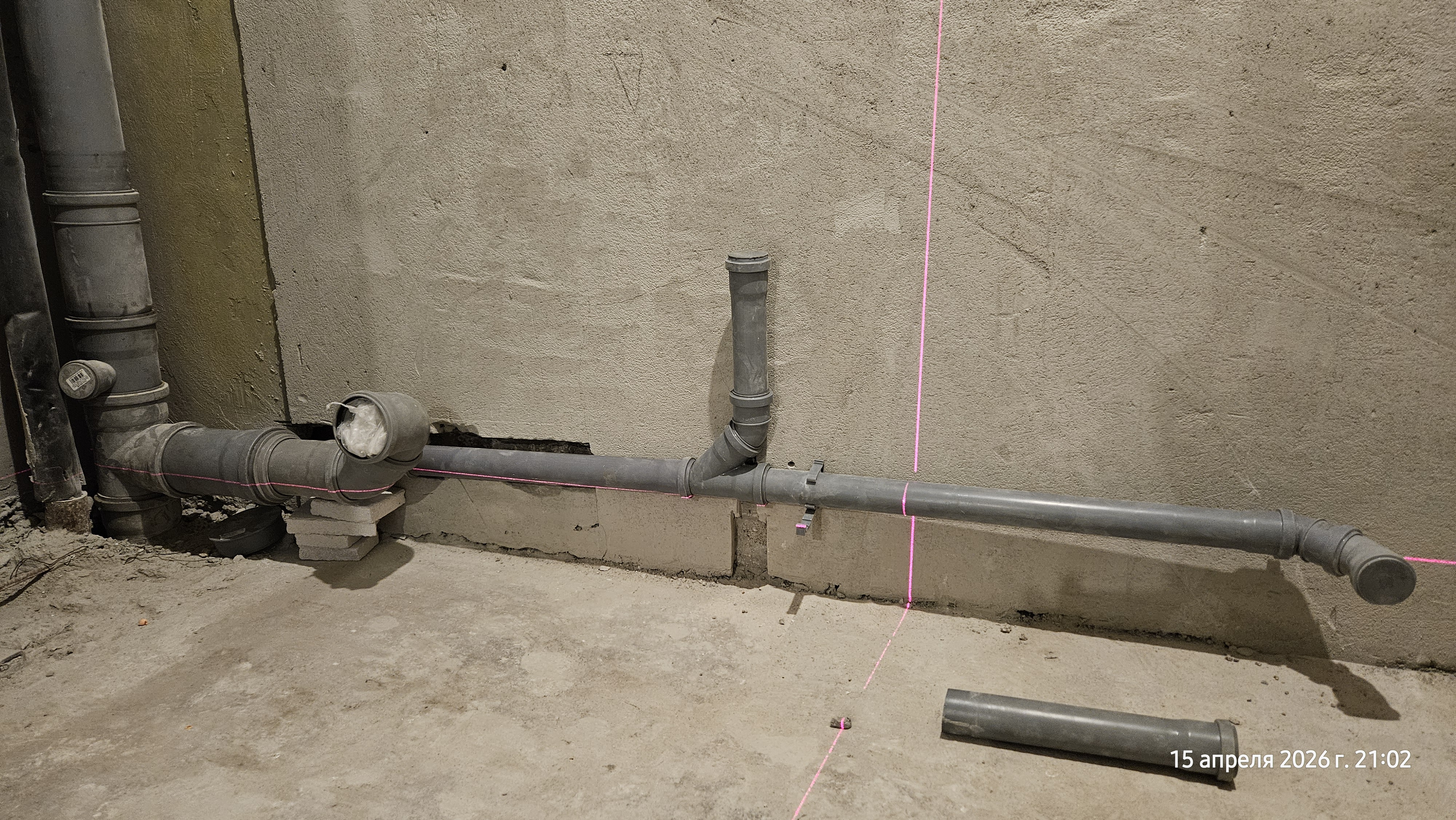

Вообще ничего не поздно
Тройник 110х90/87. Тройник 90х58/45. А дальше к унитазу 90 мм, к ванне и умывальнику 58 мм.
Или как сейчас, просто заменив тройник 110х50/45 на 110х58/45. Тройник для конденсата на стояке выше можно заменить на 110х40/45, но разницы не будет никакой. До шумоизоляции стояка Вам на последнем этаже особого дела быть не должно. Ради понтов можно заменить комплектующие на "тяжёлые".

Гораздо полезнее сходить наверх и посмотреть как сделана вентиляция фана.... там бывает делают ошибки и в мороз образуется пробка. Критично, если стояки не объединены.
А ради понтов.... можно от ванны сделать воздушный байпас - может положительно влиять на скорость слива. Ну если решетка в ванной и сифон нормальный.

Сходите наверх, посмотрите что там..
Это очень затруднительно. Можно попробовать договориться с сантой, который делал стояк разве что.
BV написал 15.04.2026 в 19:36
И крепления (красным) скользящие.... Под резинку пэ пленку и не тянуть.
Посмотрю, но мне кажется затянуто сильно.
Ну и счетчики Qn 2.5
Счетчики воды заменены на 3/4, далее в квартиру пойдет труба 20.
ВТБ! написал 15.04.2026 в 19:57
Не вижу смысла.
BV написал 15.04.2026 в 20:02
Попробую поговорить с местным сантехником, у него доступ есть.

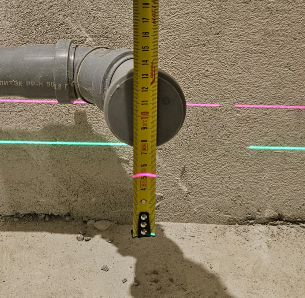

Жду инсталляцию, пока что получилось так 4602546205Зеленый луч - чистый пол, красный - центр трубы 50 в месте её входа в отвод 90мм. На отвод к ванной даже избыточный уклон получился, можно чуть меньше сделать.

DolinEA написал 16.04.2026 в 10:24
При сливе полной ванны будет поток, который гарантированно смоет гипотетические наносы песка. (И дополнительная психологическая защита от заброса сточных вод при сливе унитаза.)

16.04.2026 в 11:35:14
ВТБ!, то есть оставить так? Просто слишком большой уклон тоже зло же - вода утечет, а волосы останутся )
Сифон на ванне будет McAlpine MRB12 или 11, что-то такое в общем.

16.04.2026 в 12:00:39
DolinEA написал 16.04.2026 в 11:35
McAlpine MRB12
0,6 л/с, уклон около 0.05. По таблицам Лукиных получается заполнение > 0.4 и скорость около 0.8 м/с. Считается достаточным для смыва песка, не говоря уже о волосах. Если уменьшите уклон до 0.03, то заполнение увеличится, а скорость упадёт ниже 0.7 м/с - уже недостаточно.

16.04.2026 в 13:11:14
DolinEA
Просьба не воспринимать выкладки выше слишком серьёзно. :)
Они для длинных труб и движения самотёком. А при сливе полной ванны по факту получается напорный водопровод и там начинают влиять прежде всего сопротивление решётки слива и самого сифона. Словом, при такой длине трубы важно, чтобы уклон был не меньше 0.02, а дальше "всё учтено могучим ураганом".

16.04.2026 в 13:20:16
ВТБ! написал 16.04.2026 в 13:11
Так это требования СП 30.13330, а не смехуёчки какие-то. :)

16.04.2026 в 13:37:32
TAB написал 16.04.2026 в 13:20
это требования
Всё же это требования к стоякам и лежакам, а не к полутораметровым участкам от ванны до стояка. :) Достаточно того, что уклон не меньше 1/d, а если что не так, то вонючим тросом прочистят.

16.04.2026 в 13:47:00
ВТБ! написал 16.04.2026 в 13:37
Нет, пп.19.1 касается всех "отводных напорных и безнапорных (самотечных) горизонтальных трубопроводов (выпусков)". Уклон 1/d применяется тока ежели рассчитать неможно. Но вы его рассчитали. :)
