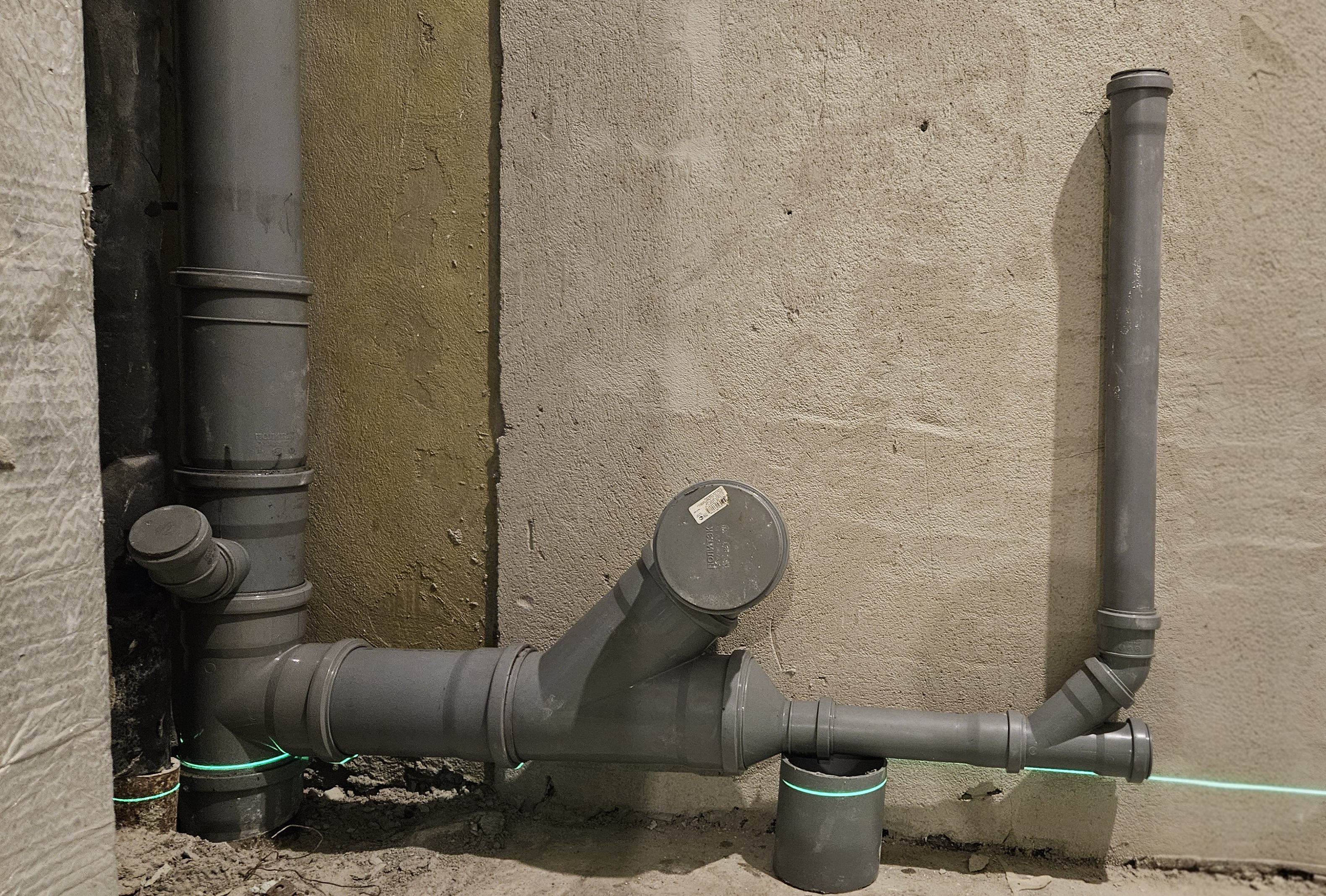

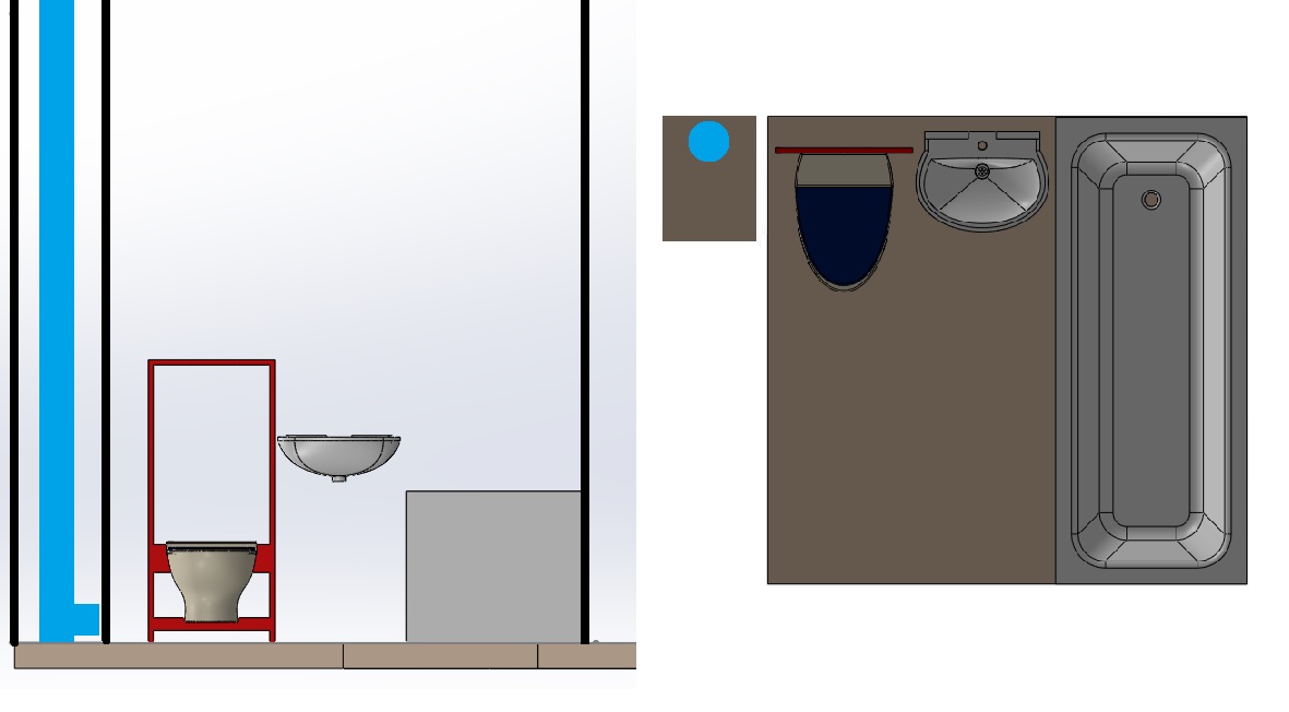

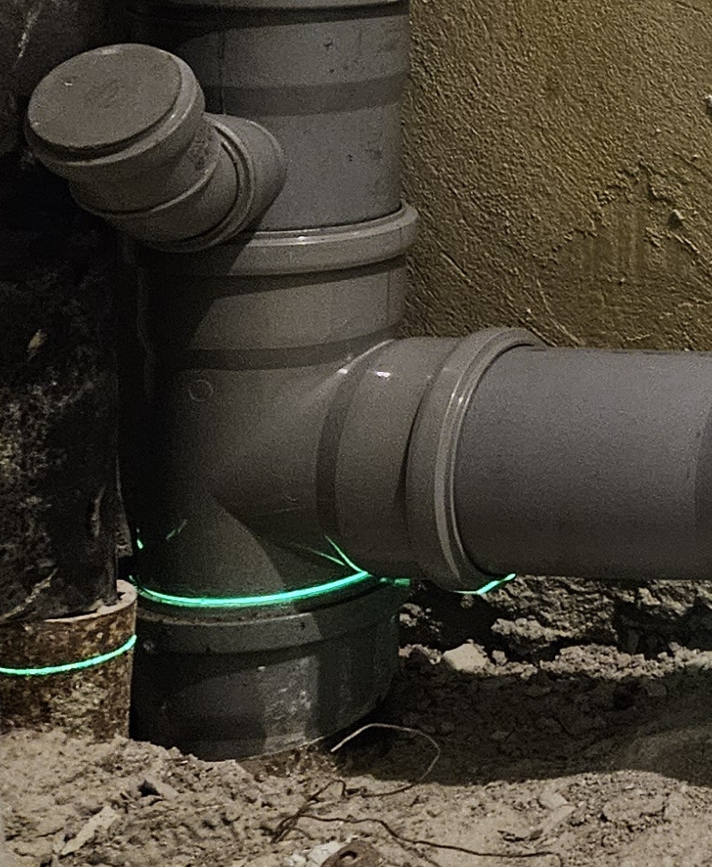

Занялся сборкой канализации, в целом все просто и понятно, но волнует вопрос высоты установки инсталляции и унитаза. План установки такой:
Канализация_000Застройщик собрал канализацию вот так: Канализация_003Насколько я понимаю на самый плохой вариант, хотя бы отвод 87 градусов, а не косой, но меня беспокоит высота отвода. Лазером отмечен уровень чистого пола после стяжки и плитки. Канализация_001 Вопрос. Нужно ли мне договориться с соседями снизу и опустить раструб трубы 110 или нет необходимости? Этаж - 17 из 17.
Целевая картина такая: 20260414_105404(1)

DolinEA,  См: - центр высоты выпуска сифона ванны от чистого пола - центр входа тройника стояла - центр слива инсталляции
И на эскиз эти размеры.
Если опустить - можно сделать для ванны отдельный вход в стояк ниже горшка - поставить тройник 110/50. Либо на этот отвод сделать трап в полу.
Но и так вроде все проходит без опуска.

можно заменить тройник на стояке на четверник , убрав непонятный отвод 50 который выше (ну если он конечно нужен). .

BV, замеры вечером сделаю, пришлю.
На самом деле соседей снизу сейчас нет вовсе, пустая квартира в бетоне, но стояк намертво заложен пазогребнем, чтобы добраться до трубы стояка придется разбирать.
Плюс меня беспокоит что перекрытие вокруг самой трубы стояка залито цементом. Получается нужно:
  1. Разбирать перекрытие у меня.
  2. Разбирать ПГП короб у соседа снизу.
  3. Доставать трубу, обрезать её и вставлять обратно.
  4. Собирать обратно.

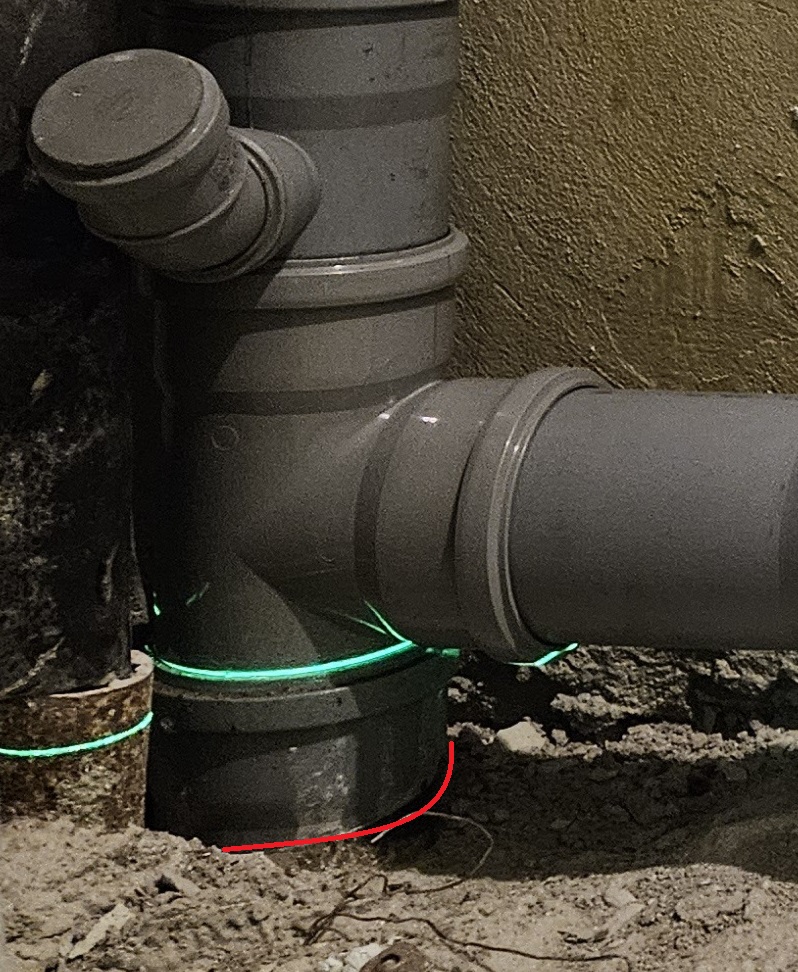

Стоит ли это 5см высоты - хороший вопрос. Я же правильно понимаю, что если отодвинуть инсталляцию дальше от стены и применить переходник 110/90 и отводы на 90, то проблем с высотой будет ровно ноль? 8dd0e5795b404e487c9311e482a3914e И даже если я опущу трубу вниз, там же установлена противопожарная муфта, которая сейчас под самым раструбом стояка (отметил красным) Канализация_004Получится что она должна быть вокруг раструба. Это вообще возможно?

=vadim=,  Он нужен, туда приходит слив с кондиционеров и стиралки/сушилки. Я пытался сделать тройник сразу снизу, но застройщик вкорячил трубу полотенцесушителя вплотную к канализации, упирается ( Можно конечно раздолбить стену и повернуть тройник к ней...
Вывести ответвления в другие стороны (стрелками) не получится, места нет. Канализация_006
