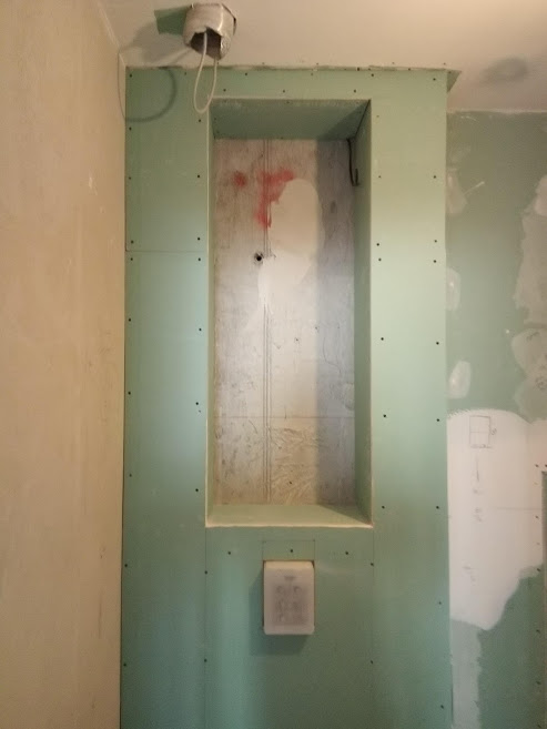

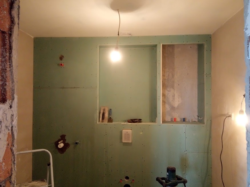

marron написал: гроевский регулируемый угловой отвод

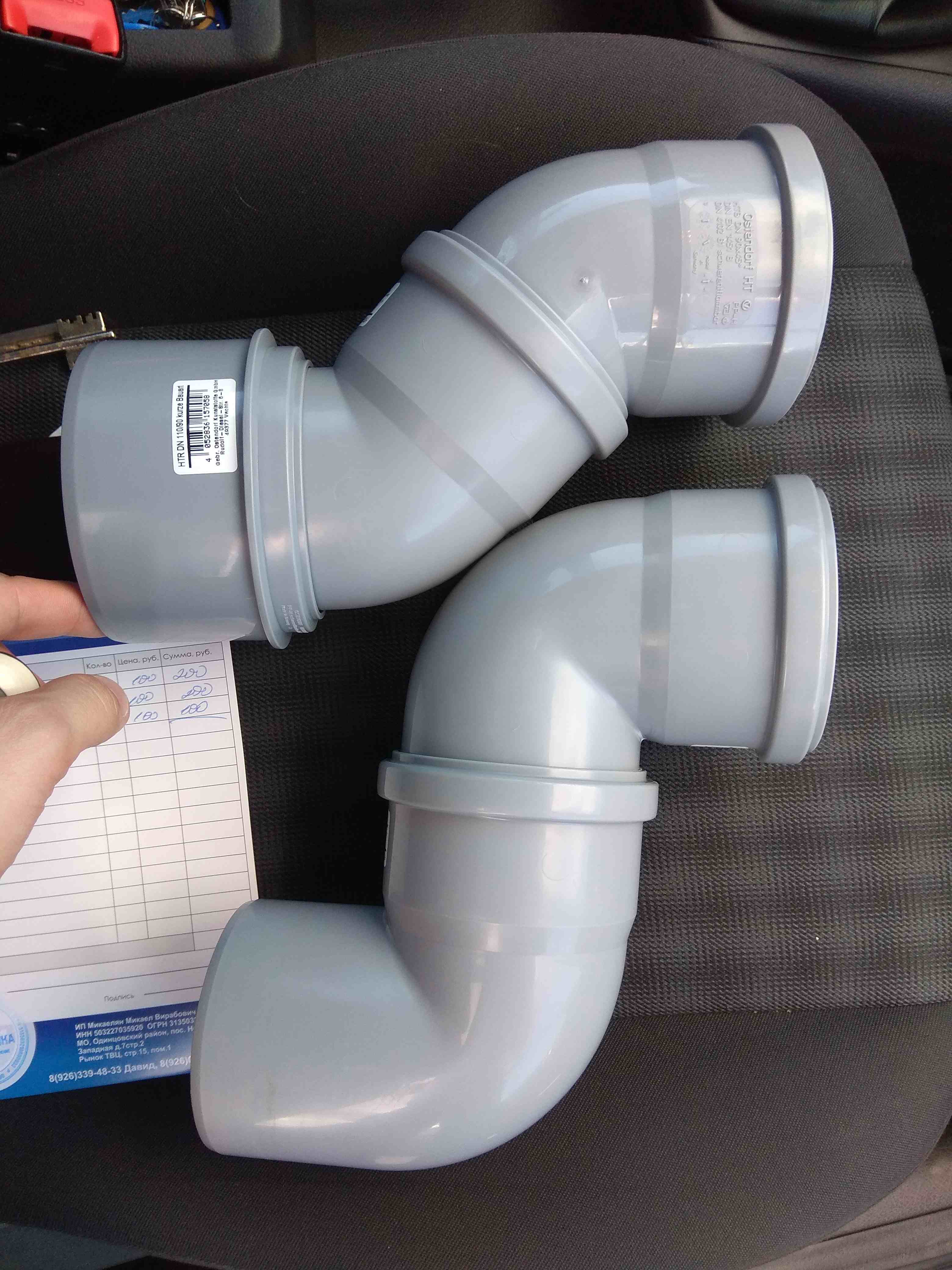

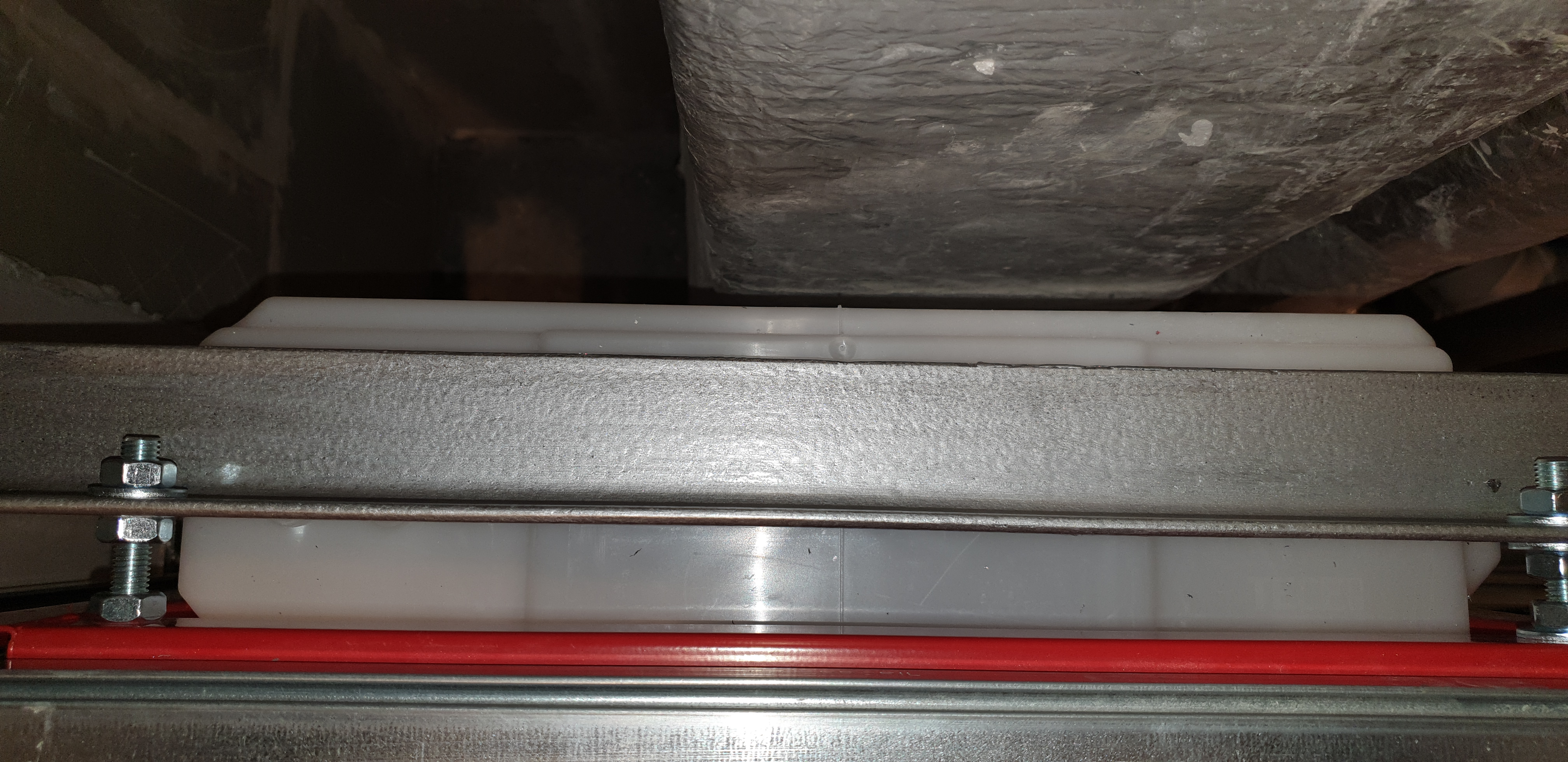

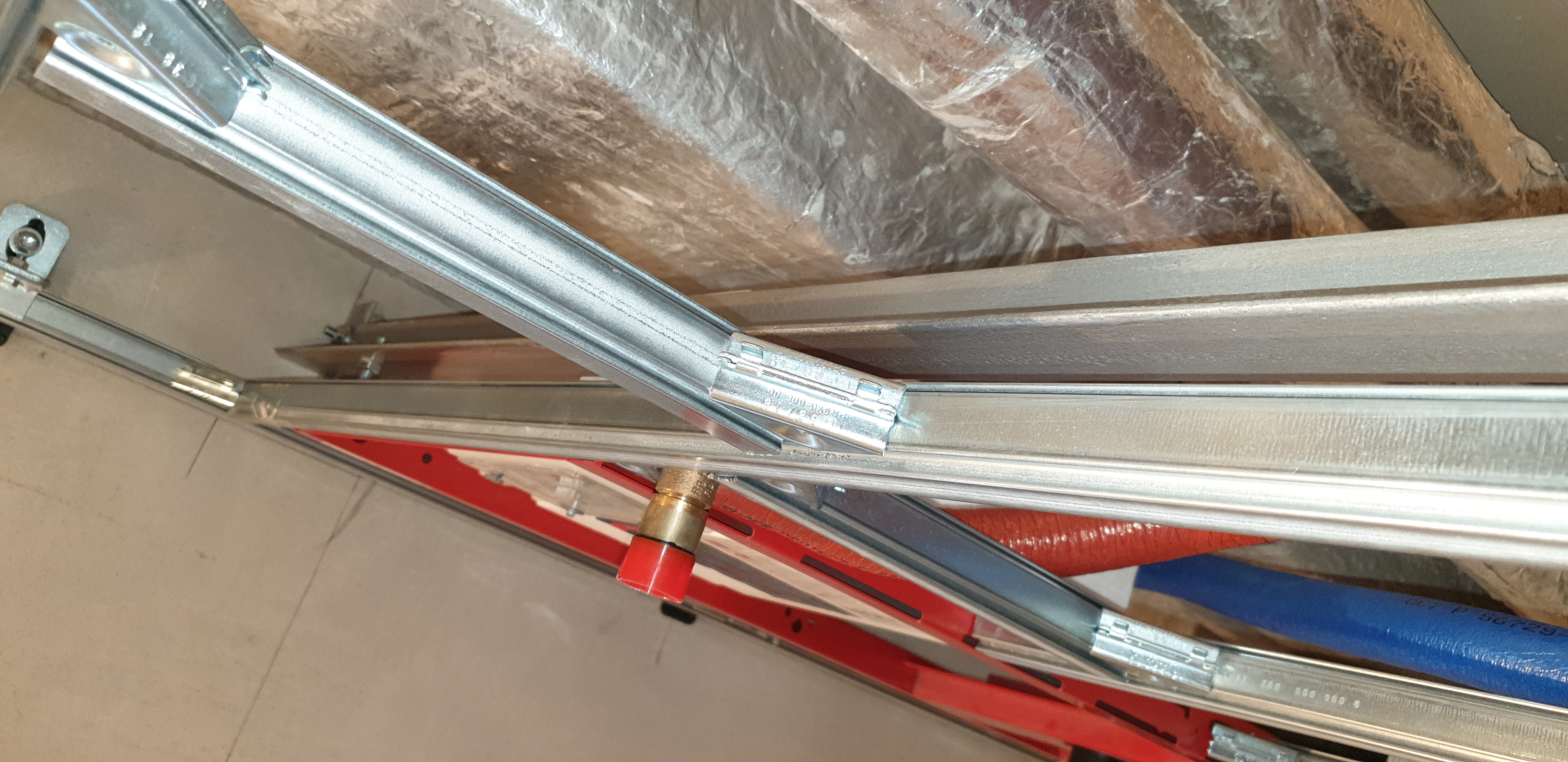

Сегодня по-быстрому, с рулеткой померял/у меня Грое в основном, по им размерам /. Первое фото в теме - Если вставить переходной из комплекта 110/90 в тройник стояка, купить еще один отвод и унитаз упадет вниз на 50мм/5см/, переходной от ТЕСЕ, по памяти может еще 10мм вниз снять. Судя по переходному на фотке - еще 10мм, по сравнению от Грое.
master.msk написал: любой.
Я не могу, не...

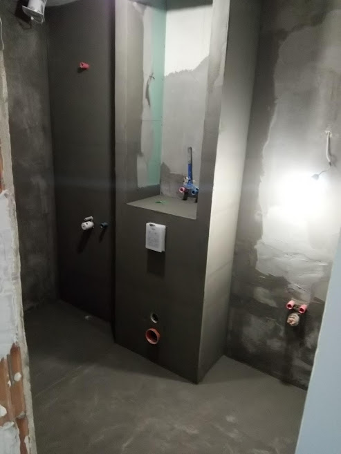

Первая работа показывает преимущество ТЕСЕ-профиля над ГК, в комбинации с инсталляцией ТЕСЕ, но тоже можно поспорить. Вторая - безсмысленность изпользования этого профиля. То что инсталляция не по центру помещения - пропускаю, иногда есть причины.

первое фото в теме - Если вставить переходной из комплекта 110/90 в тройник стояка, купить еще один отвод и унитаз упадет вниз на 50мм/5см/, переходной от ТЕСЕ, по памяти может еще 10мм вниз снять. Судя по переходному на фотке - еще 10мм, по сравнению от Грое.
Какой еще один отвод? 90? 90градусов?
Профиль теце оправдан из меньших размеров и прочности. Не по центру ниши, но не помещения, т.к вентиляция и стена не мною проектировались. Другого места под унитаз не нашлось, отступ от стены слева 400, а справа не стена, угол

В итоге попробую вот такую конструкцию вместо штатной трубы geberit, будет уменьшение как раз примерно на 10 см (первая труба на фото)

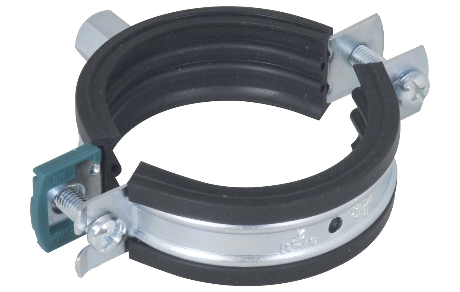

alex27121988, а как зафиксировать собираетесь к раме? Это важно, раструб должен быть жестко закреплен. При установке унитаза требуется значительное усилие, при том, что уже все будет зашито.

master.msk, я так понимаю, что труба канализационная закрепится также чёрной геберитовской скобой, так же она будет стоять в распор основной трубе канализационной. Куда она может выскочить? Или есть способ какой нибудь хорошо её закрепить. Просто стандартная геберитовская уже идёт сразу под углом 90 градусов и никак не встаёт.

alex27121988, он не влезет и станет так, как штатный. Вероятно хмутом придется к раме крепить типа такого

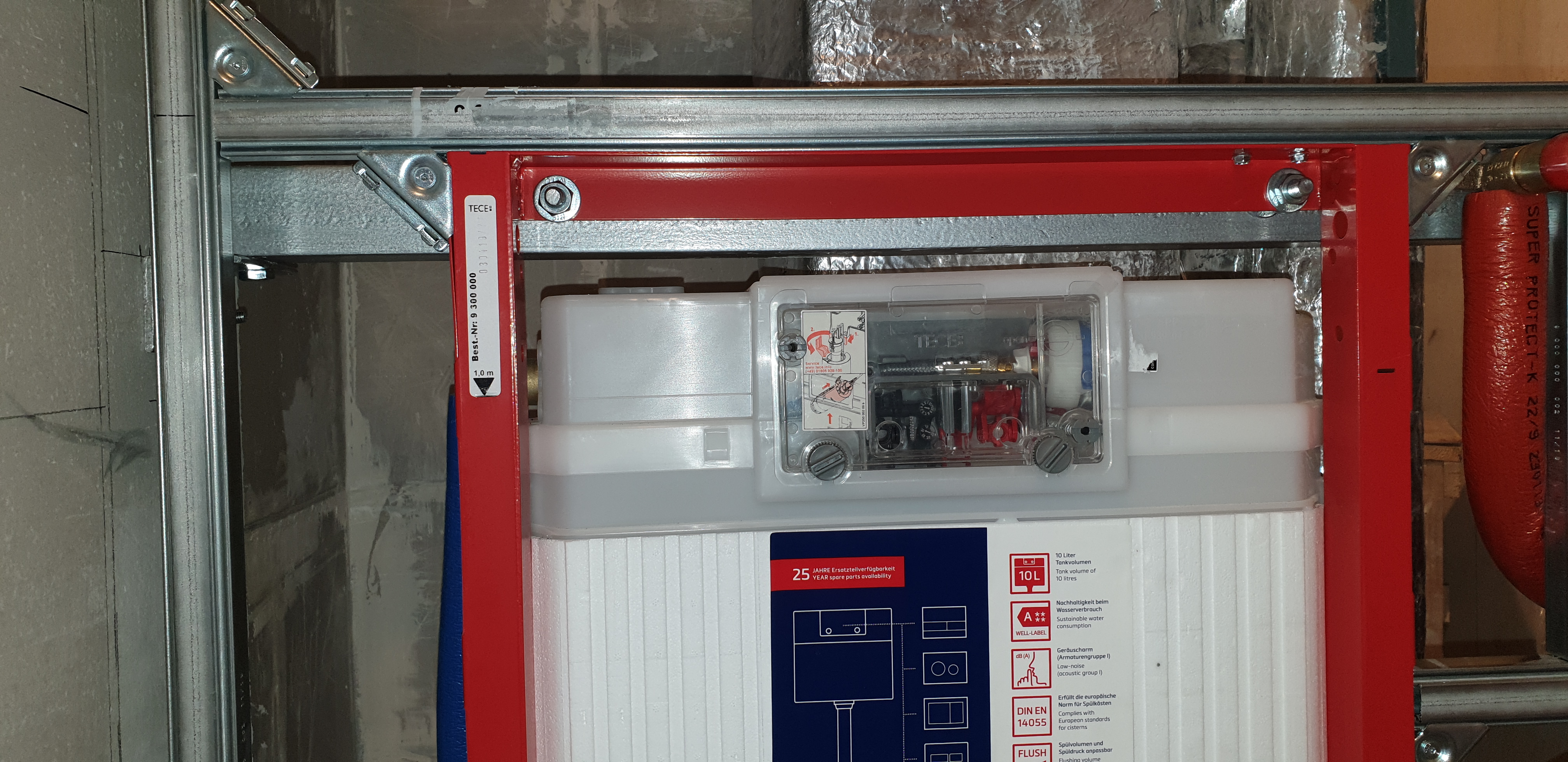

master.msk написал: Какой еще один отвод? 90? 90градусов?
Когда очень близко к стояку/фитинг, фитинг, фитинг/ - влияния не может быть, никакого.
master.msk написал: Профиль теце оправдан из меньших размеров и прочности.
Прочность ни причем, преимущество меньших размеров не вижу. Вот где надо тонкий и прочный профиль -
master.msk написал: Другого места под унитаз не нашлось, отступ от стены слева 400,
Поэтому не насчет симметрии ничего не написал, различные ситуации бывают... 400 мм/40 см/ это минимум для облицовки, чтобы не ставить дополнительный профиль. Они и подразнили меня - вертикальный около и под нижним профилем инсталляции - они абсолютно никакой роли не играют.

jekasus написал: Прочность ни причем, преимущество меньших размеров не вижу. Вот где надо тонкий и прочный профиль -
Там где надо прочный и тонкий профиль, лучше всего подойдет черный уголок 50х50х5

master.msk написал: Там где надо прочный и тонкий профиль, лучше всего подойдет черный уголок 50х50х5
Вы убили мой интерес этими фотками к профилю ТЕСЕ... Я ожидал другое усиление перегородки, при изпользовании профилей этой системы...
jekasus написал: Первая работа показывает преимущество ТЕСЕ-профиля над ГК, в комбинации с инсталляцией ТЕСЕ, но тоже можно поспорить.
Я опять угадал. Для UA-профиля не нужно дополнительные работы с другими материалами. А он дешевле.

jekasus, если нужен универсальный мощный профиль для сантехники, это черная труба и уголок. UA профиль далеко не идеален, основное его применение - дверные проемы. Делал из него не так много, в основном под двери и люки. В одном месте могут быть использованы теце валравен уа профиль профтруба уголок...в нашей деревне все продается, без проблем

master.msk написал: UA профиль далеко не идеален, основное его применение - дверные проемы.
Он хорошо представяется в таких перегородках/зашитых с одной стороны/, где нет возможности дополнительно закрепится к какой-то основной стене. На ТЕСЕ надо было ферму/на этой длине - две/ делать, места там предостаточно. Я и раньше Вам писал - при облицовке нельзя допускать стык/без значения - ГКЛВ, ГВЛВ, аквапанель/на внутренних углах - минимум 200мм от угла.
