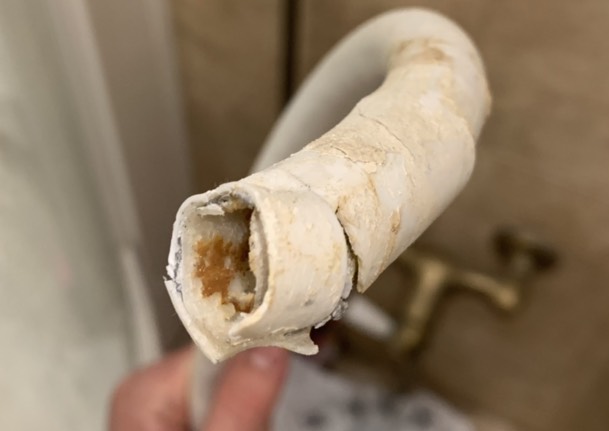

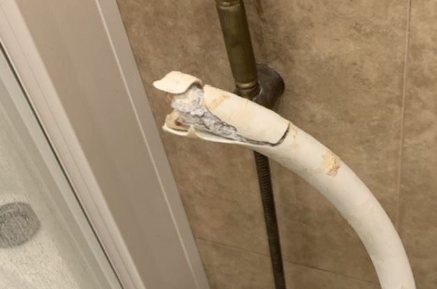

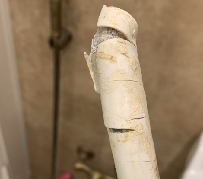

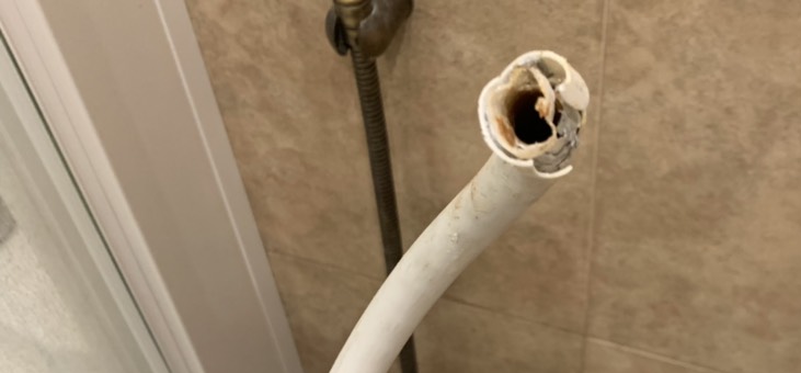

Всем привет, нужен совет :) или советы, но по делу / / Собственно, полное описание проблемы пока создать, наверное, не смогу по причине того, что "руками не трогал, только фото видел...", но вот как-то так - у знакомых лопнули МП-трубы в совмещенном С/У (т.е. в ванной комнате :) ) теплой Мск квартире:
ремонт делали в новостройке около 10л тому назад что за фигня м.б. в трубе на первом фото?

ZooZoo написал: что за фигня м.б. в трубе на первом фото?
Еслы Вы о рыхлой белой субстанции, то это бывший алюминий. Коррозии подвержена не только сталь.
Вы производителя трубы узнайте, многое объяснит.
Поддерживаю - ZooZoo,
смотрите маркировку на трубе.
ZooZoo написал: Второй вопрос - существует ли методика "шунтирования" МП (и не только) труб с заужением внутреннего диаметра? т.е. нужно вставить внутрь МП-трубы мягкую трубку и протянуть ее по всей "проблемной" трассе. а на выходах ее как-то "завальцевать" так, чтобы "не было мучительно больно" (С) :)
Это примерно также, как вытянуть проводники из оболочки кабеля, замурованного в стене без гофры, и на их место перетащить новые проводники :) Если МП замурован в гофре, в чем сильно сомневаюсь, и без поворотов, то можно попытаться протянуть PEX трубу не стабил без гарантий на успех. Но лучше не заниматься фигней и с такими фото менять совершенно весь водопровод.
ПС Фото - в кунсткамеру, которая здесь называется брак-левак........ Думаю отголоски 10 летних ремонтов скоро покатятся как снежный ком.

Мне рассказывали о трубе, которая превратилась в такое через три месяца. И да, я тоже не знаю о способе восстановления трубы изнутри на таких диаметрах. На прямом участке можно пропихнуть внутри трубы 16х2,0 медную трубку 10 мм. Но на изгибе трубы пропихнуть медную трубку уже не получится. Нужно отбросить это направление и искать иное. Можно заменить нижние ряды плитки на созвучную, более тёмную. Может оказаться, что плитка отстанет от стены целиком, и получится использовать повторно.
