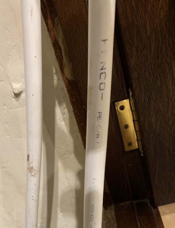

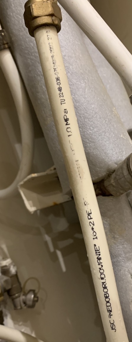

sanchesws написал: производителя трубы узнайте
пока есть 2 фото; на той трубе, что в первом сообщении, маркировки не нашли (но я еще не доехал до места...):

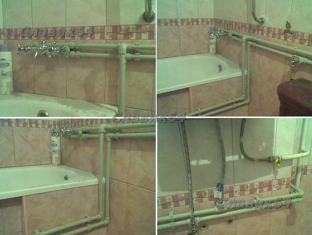

Славик64
Славик64
Регистрация: 23.07.2012
Дигора
Сообщений: 10402
21.06.2019 в 20:50:55
ZooZoo написал: мозговой штурм
ZooZoo, никакого штурма. Или вскрывать стены или, если видуха не так важна, то по наружке, как здесь
Их устроило, до сиих пор счастливы. :) Правда не квартира, дом.

Славик64 написал: то по наружке, как здесь
не, только не это :)

sanchesws
sanchesws
Регистрация: 23.03.2018
Сообщений: 393
22.06.2019 в 01:04:57
На фото липовые трубы, по ходу. Особенно улыбнула та, что с надписью, похожей на henco. https://yadi.sk/i/7KXDm8bTsYAdjg маркировка трубы 2005 года.

ZooZoo написал: возможно, что технология ремонта МП-труб существует и не так сложна
Кому она нужна и какой с нее доход?Технология изготовления мп труб на коленке несомненно существует и результат видно на фото.Ремонт в этом случае обычный,если делаешь дешевой подделкой,то все должно быть доступно для замены.Поэтому переделать по наружке -единственно правильный вариант,а не вот это вот
