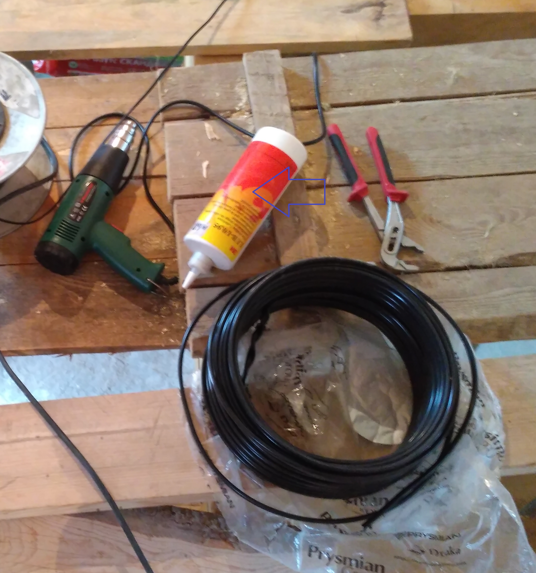

Резон написал: производим подачу в трубопровод через разрезанную маленькую воронку, чтобы при подаче стенки условного шланга не задирались о стенки трубопровода... Как то так вижу - по такому принципу... Я так кабель 3х2,5 в 18 медную трубу прокладываю ... :o P.S. шланг при подаче не лишним будет чем нить смазать или тальком каким нить пройтись...
воронка не нужна :) для обычных простых случаев подходит силиконовая смазка (спрэй) - пшик, пшик и уноси готовенького :) для более серьезных случаев входящий в трубу/канал кабель уже помощник должен смазывать, почти по всей поверхности. и не силиконом (силиконовой смазкой, т.е.), а немного другим составом, который и испарится через некоторое время. да и без запаха и т.д. а вы (или кто-то другой) должны тянуть кабель... ну, т.е. в одиночку протяженную трассу одолеть ОЧЕНЬ сложно... но возможно :)

Резон написал: имел ввиду силиконовую смазку для сборки канализационных труб, от нее потом следа не остается ...
поправил чуть свой текст про силикон; но спрэй достаточно вонючий, поэтому вот такая штука помогает всегда (синяя стрелка):
