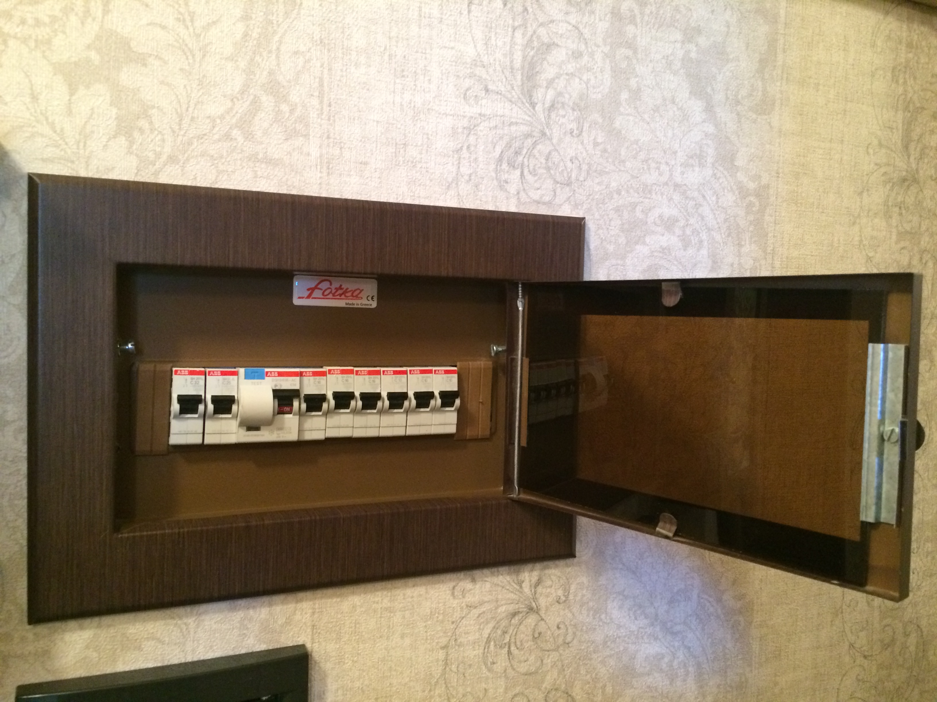

serj12 написал: и без пластрона :)
С пластроном. :)

ПPOPAБ написал: И если вода не сможет затечь в щиток сверху (все вводы выполнить снизу) ...
Конечно если ....., то
ПPOPAБ написал: проблема надумана.
Вот только зачем создавать проблему?

ПPOPAБ написал: Это помещение - не сортир (санузел).
ПPOPAБ, Вы уверены, что у ТС есть утверждённый проект перепланировки? А СМ после установки электрощитка уберут из т.н. кладовки? Как там у Козьмы Пруткова: если на клетке с зайцем написано "лев", не верь глазам своим. (с). :yu:

Стиралка — единственное, что лично меня смущает в этой истории. Есть какие-то нормы, которые ограничивают минимальное расстояние от точки подвода воды или самого агрегата до щитка? Переплпнировку буду утверждать, конечно.

denli написал: Есть какие-то нормы, которые ограничивают минимальное расстояние от точки подвода воды или самого агрегата до щитка
На всё 1 м от водоносов и газа. СМ ставят где угодно и как угодно. Основное: на линии должна стоят диф защита, всё остальное вторично. Как вариант поставить СМ на резину и перед СМ положить резиновый коврик, а так же вторично заземлить корпус СМ. Так же обратите внимание на совет:
ПPOPAБ написал: (все вводы выполнить снизу)

megrad написал: Основное: на линии должна стоят диф защита, всё остальное вторично. Как вариант поставить СМ на резину и перед СМ положить резиновый коврик, а так же вторично заземлить корпус СМ.
megrad,
все розетки подсобки на дифф. автомат, вся бытовая техника кухни и розетки на УЗО бойлер, розетки и освещение ванной на УЗО

denli, тогда
Не желательно, но если хочется то можно. :)
