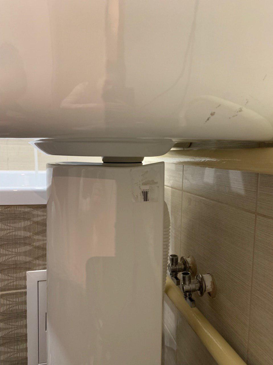

Добрый вечер!

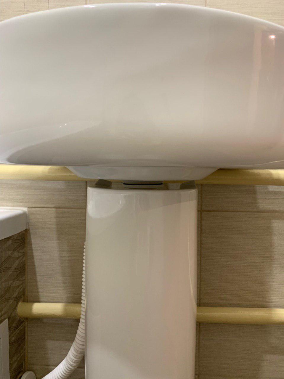

При покупке раковины не учла расположенный сзади полотенцесушитель (он же тряпкосушитель), пришлось закрепить раковину над ним, в итоге она расположена выше, чем надо, - примерно в 1.5-2 см от пьедестала, на который должна опираться (см. фото). Этот пьедестал идет опционально, раковина может обходиться и без него, т.к. крепится к стене. Пьедестал был выбран, чтобы хоть частично загородить уродливый полотенцесушитель, так что не хотелось бы от него отказываться. В связи с чем вопрос: чем можно заполнить эту щель? Мастер предлагает монтажной пеной, но я подумала, вдруг есть какие-то более надежные и подходящие с эстетической точки зрения варианты. Может, кто-нибудь посоветует что-нибудь... Заранее большое спасибо!

Aniram99, зачем он нужен вообще? Уберите и никаких проблем

master.msk, он закрывает уродский полотенцесушитель. Частично, но все же. Также закрывает сифон, краны. Я потому и искала раковину с пьедесталом - чтобы все это скрыть. Только вот с размерами промахнулась, слишком высокий борт оказался(((

Aniram99, ни чем, термоклеем к полу приклейте ногу. Щель и так не видно.

Уверенны? Если да, то пусть будет так, как на фото, красивее не сделаете.( речь ведь о красоте?)

Спасибо всем за ответы! Хочется дыру эту заделать. И напольную плитку портить клеем жалко. А если, правда, запенить? А потом покрасить белой краской.

Aniram99 написал: А если, правда, запенить?
Потом надо будет к сифону пробраться... Как следующую тему назовёте? ПС Где то ролик был, как дошираком скол на раковине заделали. :cool:

Aniram99 написал: В связи с чем вопрос: чем можно заполнить эту щель?
Только в колхозе чем то заполняют. В современных домах исправляют данный зазор следующим образом: снимают раковину с креплений, откручивают старый крепеж, опирают раковину на пъедестал размечают под новые крепления в плитке, засверливают новые отверстия в стене, монтируют раковину на новые крепления. Зазор уходит, низ пъедестала наносят силикон, ставят на пол, опирают на него раковину.

{{post:6640092,он закрывает уродский полотенцесушитель. Частично, но все же. Также закрывает сифон, краны. Я потому и искала раковину с пьедесталом - чтобы все это скрыть.}} на фото не столько ПС уродский, сколько гофра от сифона!

Aniram99 написал: он закрывает уродский полотенцесушитель. Частично, но все же. Также закрывает сифон, краны. Я потому и искала раковину с пьедесталом - чтобы все это скрыть.
На фото не столько ПС уродский, сколько гофра от сифона! (заменить на белую трубу ∅ 40мм )
Подобрать цвет в тон плитке, и перекрасить ПС ,чтобы не выделялся, раз так раздражает!
ПСС. Если бы была подобная задача, поднял бы ногу к раковине.

Aniram99, щель исчезнет, если пьедестал поднять выше?
  • положите на пол, под пьедестал, подставку. Из плитки, из фанеры, из дощечки, покрашенной в нужный цвет. Из согнутого кольцом металлического прутка.
