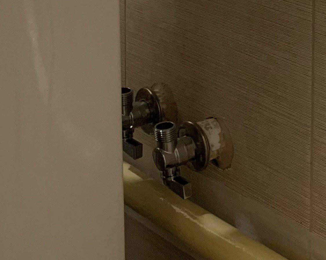

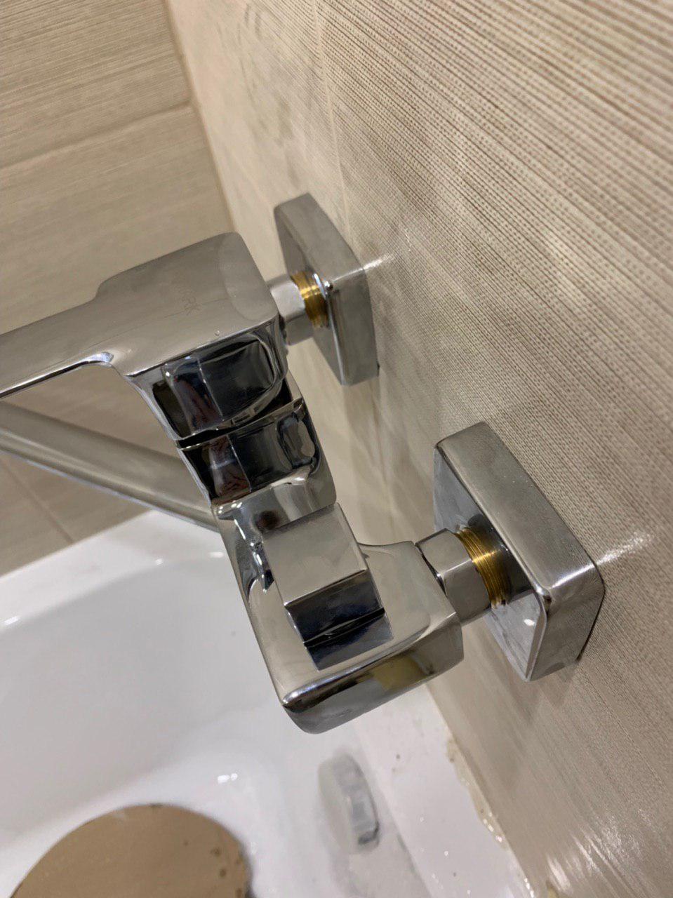

Добрый день! Спасибо всем большое за ответы и советы! Съездила я на квартиру, сама все посмотрела (до этого мама ездила), там много косяков. Изучила матчасть и поняла, что еще и водорозетки мастер почему-то установил не вровень с плиткой, а гораздо ближе, и они теперь торчат. Надо переделывать. Подскажите, пожалуйста, насколько возможно обойтись "малой кровью"? Если эксцентрики над ванной еще, может, получится, укоротить, то под раковиной - только полностью переделывать. Демонтировать и заново устанавливать на полагающуюся глубину. Возможно снять плитку только частично, а не со всей стены? Короче, проблема с пьедесталом ушла на второй план, появилась проблема посерьезнее... Спасибо! :(

Aniram99 написал: то под раковиной - только полностью переделывать. Демонтировать и заново устанавливать на полагающуюся глубину.
Телескопические отражатели (чашки) вас спасут. Ничего резать не надо под раковиной.
Если пьедестал так важен, из деревяшки изготовьте подиум нужной высоты, поставьте на него пьедестал, деревяшку закройте кромкой белой или кромкой в цвет плитки напольной. Швы скройте герметиком. Вы про этот подъем через неделю забудете. Можно было бы "воротник" из ленты сделать и сверху, но там больше криволинейностей, сложнее сделать неколхозно.

Aniram99 написал: Если эксцентрики над ванной еще, может, получится, укоротить,
не нужно укорачивать, над ванной всё правильно сделано! Так и должно быть!!! Если обрежете эксцентрики даже на пару мм, - не сможете поставить чашки, от слова "совсем".
Aniram99 написал: еще и водорозетки мастер почему-то установил не вровень с плиткой, а гораздо ближе, и они теперь торчат. Надо переделывать.
Может, сначала в консерватории надо поправить(с)? Уволить дизайнера, который не убрал трубы и приказал поднять умывальник не по ГОСТУ? Про водорозтки в ГОСТАх не сказано, что они должны быть вровень с плиткой, а вот про умывальник - сказано! А?

Мишутк, спасибо, так и сделаем, поднимем пьедестал, все так и рекомендуют. А если на деревяшку затирку нанести, нормально будет? Ляжет? У нас осталась от пола, как раз с полом сливалась бы. А телескопические чашки не хотелось бы ставить, они очень заметные, а там же не будет тумбы, т.е. эти "набалдашники" будут очень бросаться в глаза, сиять и блестеть. А переделка водорозетки очень сложна в моем случае? Спасибо!
Грэй, так вот это квадратное это и есть чашки. Больше туда ничего не планируется устанавливать. А эта торчащая золотая резьба - это как раз часть эксцентрика, которую хотелось бы убрать. А чашек, похоже, хватило только на то, чтобы водорозетку прикрыть, она также, как и под раковиной, торчит. К услугам дизайнера мы не прибегали, т.к. ремонт бюджетный, без изысков, решили, что сами справимся. Да и мастер-сантехник нам с мамой показался хорошим специалистом. Это наш первый ремонт, опыта не имеем, вот и лоханулись. Теперь-то я понимаю, что надо было хотя бы в теории понимать принцип работ, чтобы, если что, мастеру на его косяки указывать, а мы тупо доверились, вот и получилось... Теперь надо исправлять. Про трубы он сказал, что убирать их некуда. Уродскую гофру мы заменим, как выше посоветовали. А почему нельзя ставить раковину на произвольную высоту? В пределах разумного, конечно, но тем не менее. На что это влияет? В магазинах типа Леруа Мерлена, Петровича и Оби видела множество раковин, стоящих на разной высоте... Спасибо!

Aniram99 написал: спасибо, так и сделаем, поднимем пьедестал, все так и рекомендуют. А если на деревяшку затирку нанести, нормально будет?
Не нормально. Деревяшка материал не твердый, затирка достаточно хрупкая, какая бы "пластичная" она ни была. Тем более мокрое место, деревяшка пропитается или будет играть от температур. Обсыпется. Тогда уже лучше сразу мини-цоколь из обрезочков плитки выложить. Но там скругление, тяжко будет. Пока не спешите, погуляйте по магазинам, поищите пластик в цвет. Может даже и с узором найдете. Или белый пластик и пленка-самоклейка на него, там расцветок с узорами больше.
И лучше оставить пьедестал съемный, чтобы сифон чистить. Даже если герметиком клеить, то шов надо оставить, или перед первым снятием аккуратно разрезать.
Aniram99 написал: А переделка водорозетки очень сложна в моем случае?
Не известно, что с обратной стороны стены. Если трубы просто в штробе и заклеены плиткой, то переделка розетки - демонтаж плитки. Если трубы заведены из соседнего помещения, то ломать там. Так что только глубокие отражатели. Можете их покрасить в нужный цвет.
Aniram99 написал: А почему нельзя ставить раковину на произвольную высоту?
Отдельно висящая раковина устанавливается на любую высоту удобную жильцам. Если под раковину подбирается мебель, узор плитки, пьедестал, то вешается она в самый последний момент, когда все уже выбрано и примеряно по нескольку раз, ибо тут ограничения диктуются тем, что будет вокруг.
