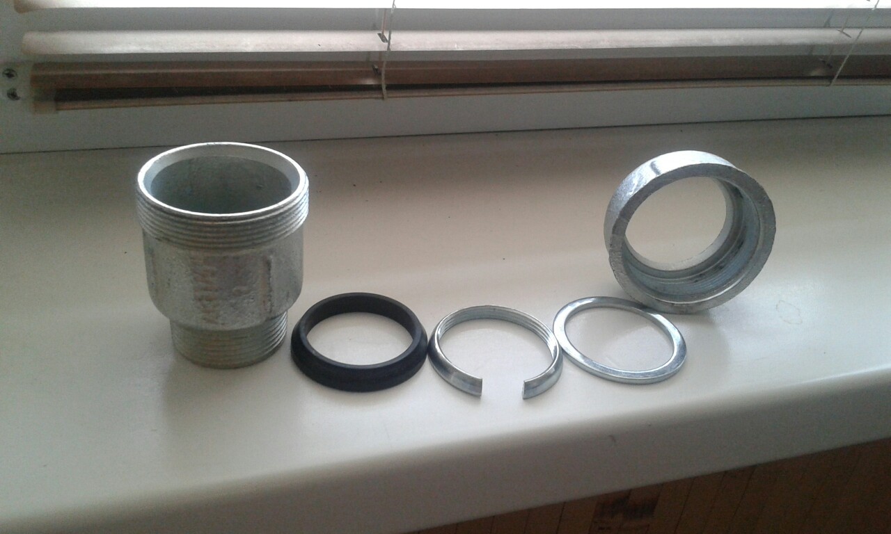

Простояли лет 30. Отрезал т.к. обшивка стены гипсарём, и смещение радиатора в сторону. Поэтому и пришлось применить оперативное вмешательство :)

Итак! Повезло, нашёл сегодня такойже "Гебо" на 3/4 "папку". Резьба без проблем накручивается. Пришлось малость расточить мет. прижимную шайбу. Ну и на трубе снял фаску... Поставил, вроде всё получилось.НО! Везде показівают что трубу вставляют в муфту почти на всю длину! А у меня получается порядка 5 мм. с фаской. Будет держать? Или...

По логике, должно держать. Ведь гайка зажала стопорное(разрезанное) кольцо, которое должно "вгрызться" в трубу, а опорное вжать резиновый сальник. В теории длина трубы не должна влиять, хоть 5 мм, хоть 25 мм. Разве нет?

Тепловое расширение пойдёт и выдернет 5мм легко. Или соседи будут резать резьбу и свернут.

при затягивании муфты разрезной стопор вгрызается в трубу. Т.е. вся нагрузка идет на него. Поэтому кол_во мм. входящей трубы в муфту, роли не играет. Труба выполняет роль опоры для муфты, разве не так?

Влияет, обеспечивает соосность.

Согласен. На для соосности 5 мм. думаю достаточно?

А глубже-то почему не получается?
