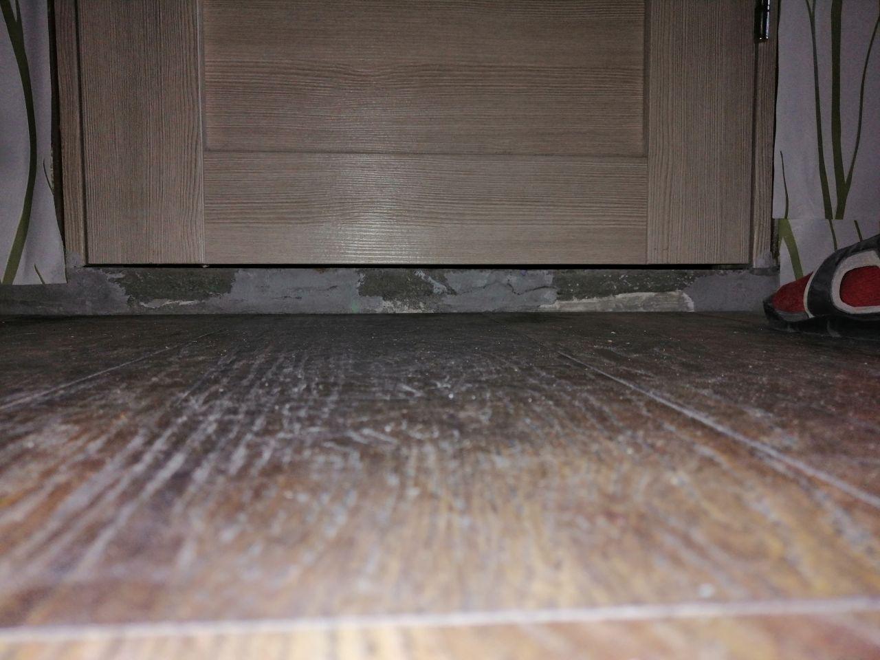

Двери в ванную и туалет ставили сказочные **бы. Зазор не оставили почти вообще. Плюс они провисают на миллиметр. Так это незаметно, но из-за этого не поставить порожки - не хватает буквально миллиметра. Сверху зазор приличный, можно было бы приподнять, но я не знаю как. Петли-бабочки. Что теперь делать? Неужели только менять двери?

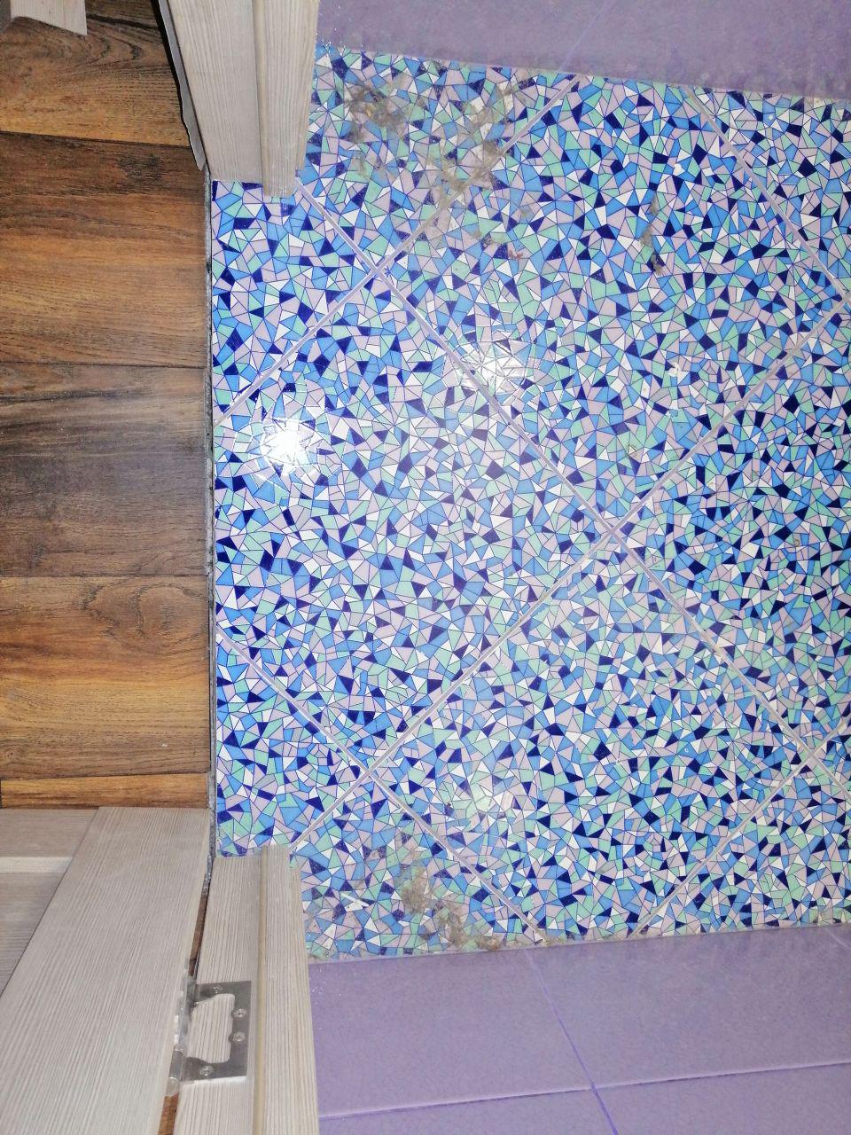

Сделайте фото сверху в проёме с открытой дверью.

KNOOP, не знаю, а что еще там сделать? Уголок пластиковый подклеить? Там же колхоз этот над как-то прикрыть. Так получилось, делалось все в несколько приемов, сантехнику делал классный спец, электрику я сам (кроме сборки щита), а всякую отделку разные люди. Как выяснилось, не все умеют.

ringo71, в какой-то мере правильно, что не убивали наклонный борт корыта кабины, и сделали уровень пола в с/у выше чем было, но в таком случае нужно было поднять коробку на 1-2 см (MIN. толщина плитки на жидкий гвоздь).
Есть возможность переустановить дверь выше?
Под коробку порожек в ширину коробки из прямоугольных полос плитки ( ну хоть какая защита от протекания), заводским краем внутрь с/у. Резанный край закрыть уголком с неравными полками. По верху - минимальная, вниз по стене , уходящая под плинтус, вровень со стеной.
Если возможности переустановить дверь выше нет, подрезать! (для чистоты реза или погружной пилой по линейке, или с защитной накладкой по направляющей).

KNOOP, переустановить дверь выше не получится, это надо срезать коробку с пены и вырезать верхнюю часть проемов в кабине. А ремонт уже полностью закончен. Подрезать тоже не вариант, дверь вот такая
Ламинация пленкой. Там в лохмотья торец будет, самое обидное, что даже фрезой не сделать аккуратно. А так бы конечно можно было просто снять пару миллиметров.

Пофик, хоть на гаражные петли, у вас место сверху есть, туда и двигайте. Искомый миллиметр там имеется с запасом. Смахнуть пару мм тоже можно, я бы сделал цилиндрической фрезой максимального диаметра с установкой временной опорной планки на выходе, возможно с перестановкой глубины, это если нет фрезы на всю толщину. Торец грунтовать, кромки доводить наждачками, никуда он не денется

ringo71, зазор снизу должен быть 10 мм, для с/у даже 15 мм хорошо, потому что вся приточка идёт именно из под двери. В вашем случае проще будет низ полотна подпилить до искомых 10 мм, для этого нужна циркулярная пила или электрорубанок и ровные руки.

Чтобы ламинация при подрезке не пошла в лохмотья, предварительно прорезается покрытие ножом насквозь до основания, а потом уже к этому надрезу подходится пилкой. Или фрезером. Все что должно оторвать, оторвется до надреза.
