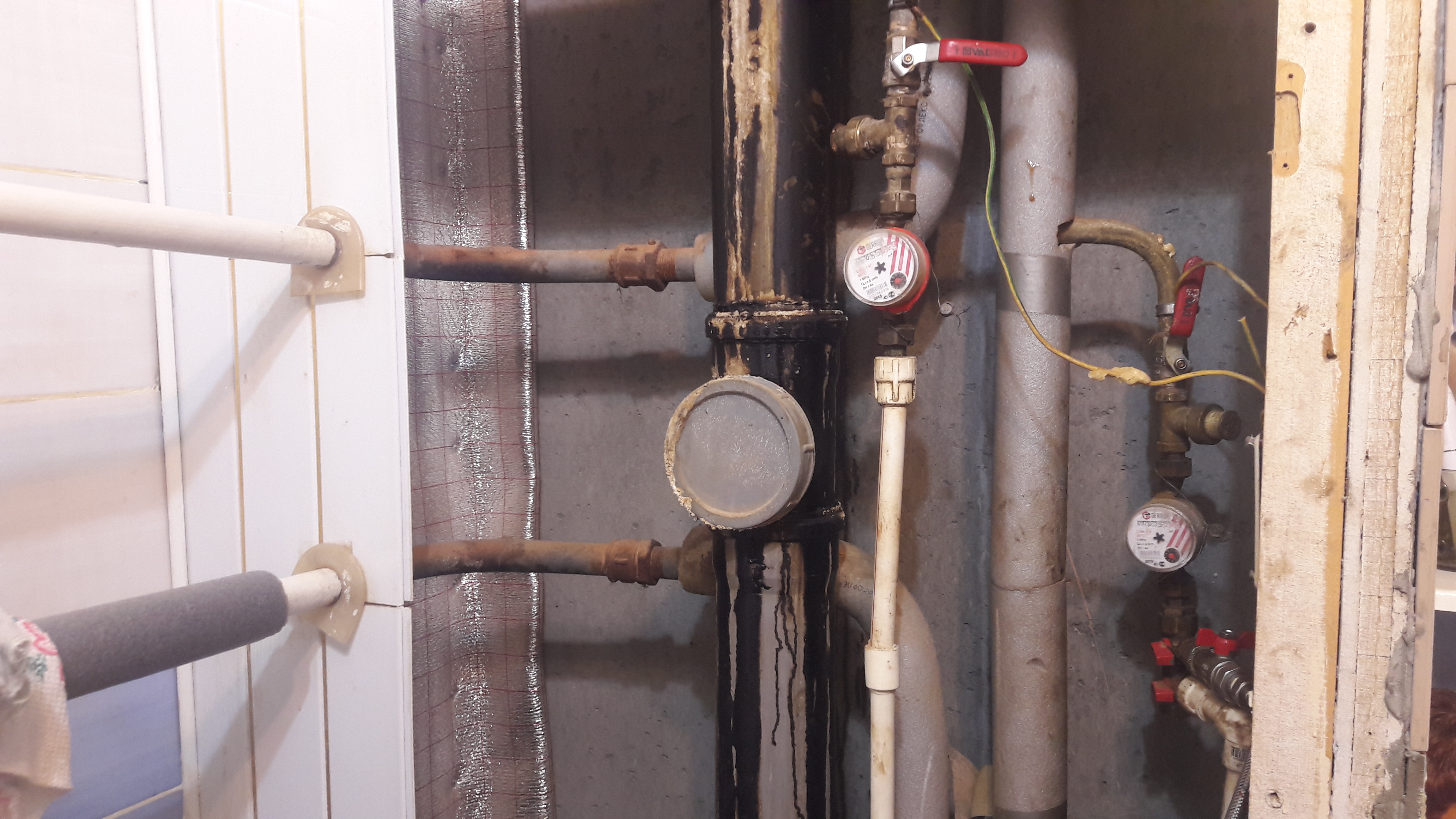

В относительно недавно купленной квартире нужно сделать все по человечески, кто подскажет, как лучше все разместить. Хочу, кроме прочего, поставить два магистральных фильтра Гейзер-Тайфун 20ВВ на холодную и горячую воду. Сейчас все сделано так неудобно, да и трубы (стояки) водоснабжения и особенно канализация проложены отвратительно. У кого какие есть мысли?

Alian69, стояки переделывать, вырезать участки от резьбы до резьбы и вваривать новые, с отводами для водоснабжения и для полотенцесушителя. Также возможно придется переделать стояк канализации. Колбы фильтров большие, наверное лучше 10вв. То, что вы спрашиваете, нужно продумывать в коплексе с остальными работами в санузле, чтобы был потом нормальный доступ: например, если планируется подвесной унитаз нужно размещать все выше, если обычный напольный - на 30 см ниже можно. И также пополотенцесушитель: если будет водяной полотенцесушитель, нужно продумать где будут краны к нему...и т.д. По отдельности лучше не делать ничего, чтоб потом не переделывать

master.msk, Фильтры уже приобрел. Да, они большие, но хорошие ))), на долго хватает. Место то вроде есть, только все так неудобно расположено. А как вы предлагаете канализацию переделать? Канализационный стояк же не переместить...

колбы большие, они сами и крепеж, а это вероятно должны быть довольно мощные консоли, перекроют доступ ко всему, надо оценить состояние стояков, в т.ч и канализационного, возможно убрать ревизию. Потом будет существетнно дороже если что

Alian69 - вы в курсе, что высота Гейзер-Тайфун 20ВВ = 640мм и из-за неудачной конструкции этого фильтра столько же надо снизу свободного места 64см для замены картриджей. Получается, что только для фильтров надо предоставить по высоте расстояние в нише не менее метр двадцать.

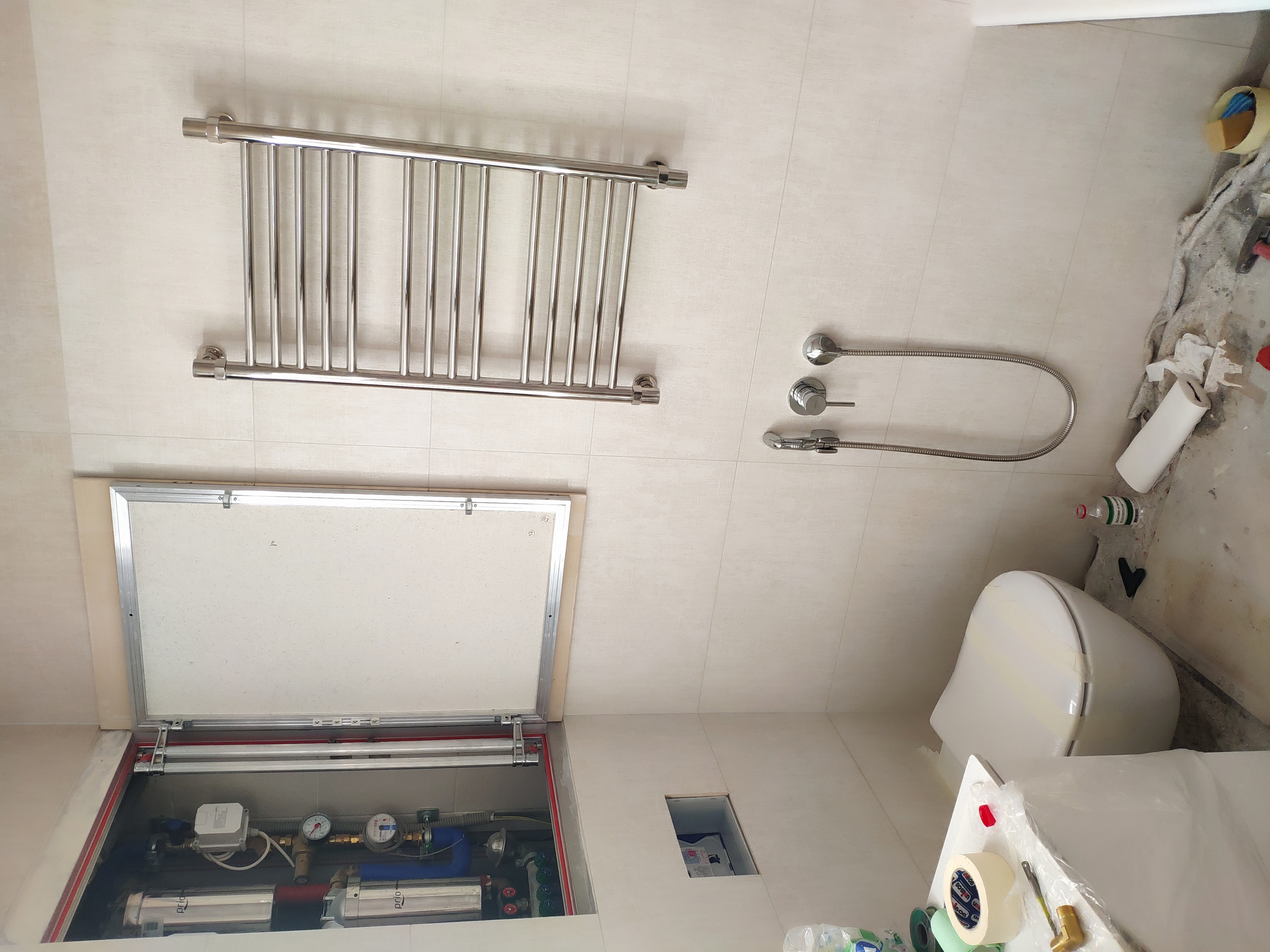

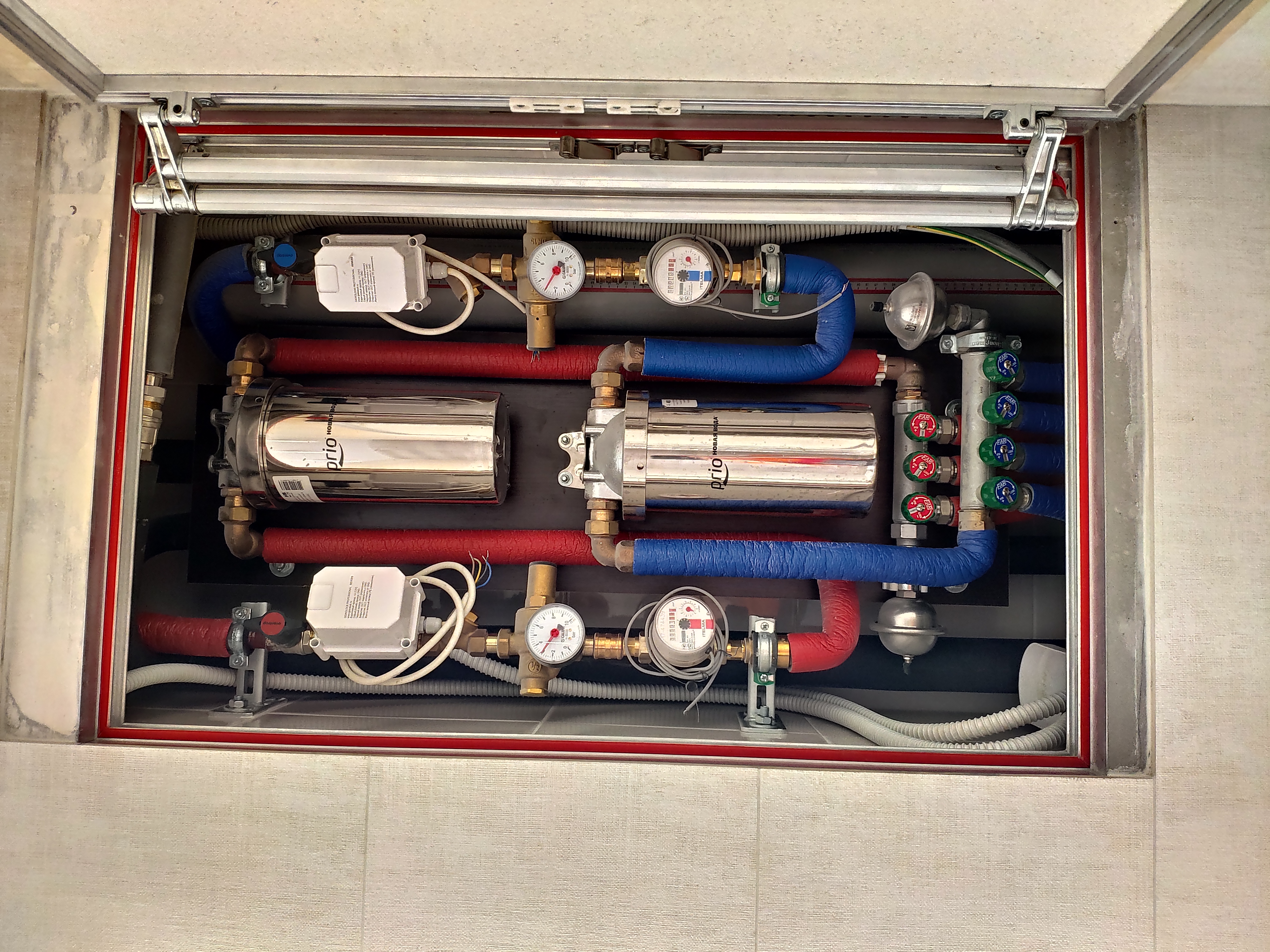

Alian69 - вы в курсе, что высота Гейзер-Тайфун 20ВВ = 640мм и из-за неудачной конструкции этого фильтра столько же надо снизу свободного места 64см для замены картриджей. Получается, что только для фильтров надо предоставить по высоте расстояние в нише не менее метр двадцать. Так же и для узла ввода надо по высоте найти минимум 60см и по ширине хотя бы 40. Так что зря вы закупили сами оборудование раньше времени, не получив никаких рекомендаций от специалиста. Но для примера могу привести вам вот такое компактное решение с фильтрами Новая Вода стандарта 10ВВ
