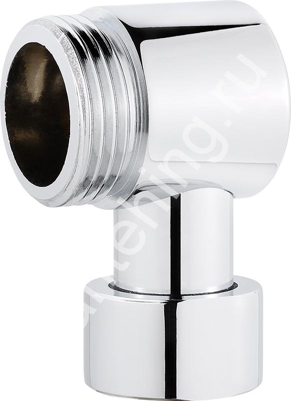

AKI написал: Посмотрите на узел. Эта часть трубы с наплывом и гребнем - приварена.
Да, шайба к трубе приварена. Но шов хороший, ровный.

DolinEA написал: шайба к трубе приварена. Но шов хороший, ровный.
с двух сторон, или со стороны среза только? (на фото - вроде с 2х сторон)

BV написал: Ну его нафиг "гранаты такой системы"
Вроде штатные уголки. Покупались отдельно от самого ПС и не мной (так получилось), но на сайте Сунержи такие же.

BV написал: с двух сторон, или со стороны среза только?
Сейчас под рукой нет, вечером посмотрю. Но я бы сказал, что это выточенная деталь (шайба с бортиком) приваренная одной стороной к трубе ПС

DolinEA, см уголки другой системы - с толстой стенкой под плоское уплотнение ....

DolinEA, если вставить одну деталь в другую без прокладки - какой люфт между внутренней частью трубы уголка и наружней частью буртика?

BV написал: DolinEA, если вставить одну деталь в другую без прокладки - какой люфт между внутренней частью трубы уголка и наружней частью буртика?
BV, опять же вечером посмотрю, но небольшой, входит довольно плотно.

master.msk, см размеры на фото с увеличением - мне не нравится конструкция обеих деталей. "Нужная" штатная силиконовая прокладка должна опираться о острый тонкий край нержи.

BV написал: вся суть в размерах.... и судя по фото - опирание прокладки на приварную шайбу - тоже примерно так же где-то 1,5 мм Ширина торца резьбовой части - около 1мм.
Вот размеры прокладок, под полотенчики. DolinEA, может замерить диаметр гребня и сравнить - подойдут или нет.

AKI написал: Вот размеры прокладок, под полотенчики. DolinEA, может замерить диаметр гребня и сравнить - подойдут или нет.
ширина минимальной прокладки 4мм - как ее на гребень напялить? Если там под прокладку 1.5-2мм?

размеры прокладки... пранитовой, фторопластовой. С какой точностью может быть внутренний диаметр ВГП трубы, да еще и немного овальной... к которой по паспорту можно стыковать этот ПС?
ПС.... Подобная проблема давно встречалась на М и П образных сушилках - просто на край нерж трубы 1мм накатывали резьбу и попытки состыковать это хозяйство с плоскостью через прокладку ни к чему хорошему не приводили. Решалось латунным удлиннителем 15-20мм. Потом производители стали делать лучше - край трубы завальцовывали внутрь и получался нормальный бортик под прокладку и проблема практически исчезла.
