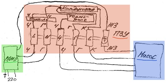

У меня на даче довольно долго используется для водоснабжения однофазный погружной насос с пускозащитным устройством. Недавно он износился, и я его заменил на новый (такой же) с другим ПЗУ, которое продавалось с ним в комплекте. Насос во взаимодействии с гидроаккумулятором и реле давления РДМ-5 Джилекс работает нормально, включается и выключается, когда надо, но появилась вот какая новая неприятность после установки нового насоса. Когда насос находится в отключенном состоянии (то есть большую часть времени) его цепь питания все равно потребляет ток около 1,2 А. При этом из коробки, в которой размещено ПЗУ, слышен еле заметный гул. Через какие элементы течет этот паразитный ток – через ПЗУ? Ведь трехпроводный силовой кабель (фаза, ноль, земля), идущий к насосу, в этот момент отключен от него контактами реле давления. Или через насос этот ток тоже может протекать каким-то образом в случае неисправности РДМ-5? УЗО в электрощитке на этот ток естественно реагирует, и отключает всю систему электроснабжения дома. Так что мне его пока пришлось заблокировать. В чем может быть причина такой утечки? В ПЗУ, РДМ-5 или плохой гидроизоляции подключения электрического кабеля к насосу?

Sergey Po, выкладывайте фото, что куда подключено. Особенно провод "земля" при отсутствии заземления :)

Подключение элементов: К РДМ-5 подключено три провода: фаза, ноль, и пустой провод к клемме "земля".

Sergey Po, или по дороге к насосу - кабель и др.... утечка. Мегомметр и вперед.... хотя... 1.2А .... сопротивление покажет и тестер мультиметра. И при таком токе гудящая коробка должна прилично нагреваться - 260ватт - если дело в ней. Если бы в кабеле - наверное уже давно сгорел бы... И еще - такой ток может потреблять пусковая/фазосдвигающая обмотка.... но ток не должен бы идти мимо нуля утечкой. Короче - вскрытие покажет

Ток уже увеличился до 1,2 А до четырех. При этом коробка ПЗУ не нагревается. Пусковая/фазосдвигающая обмотка - это внутри самого насоса?
