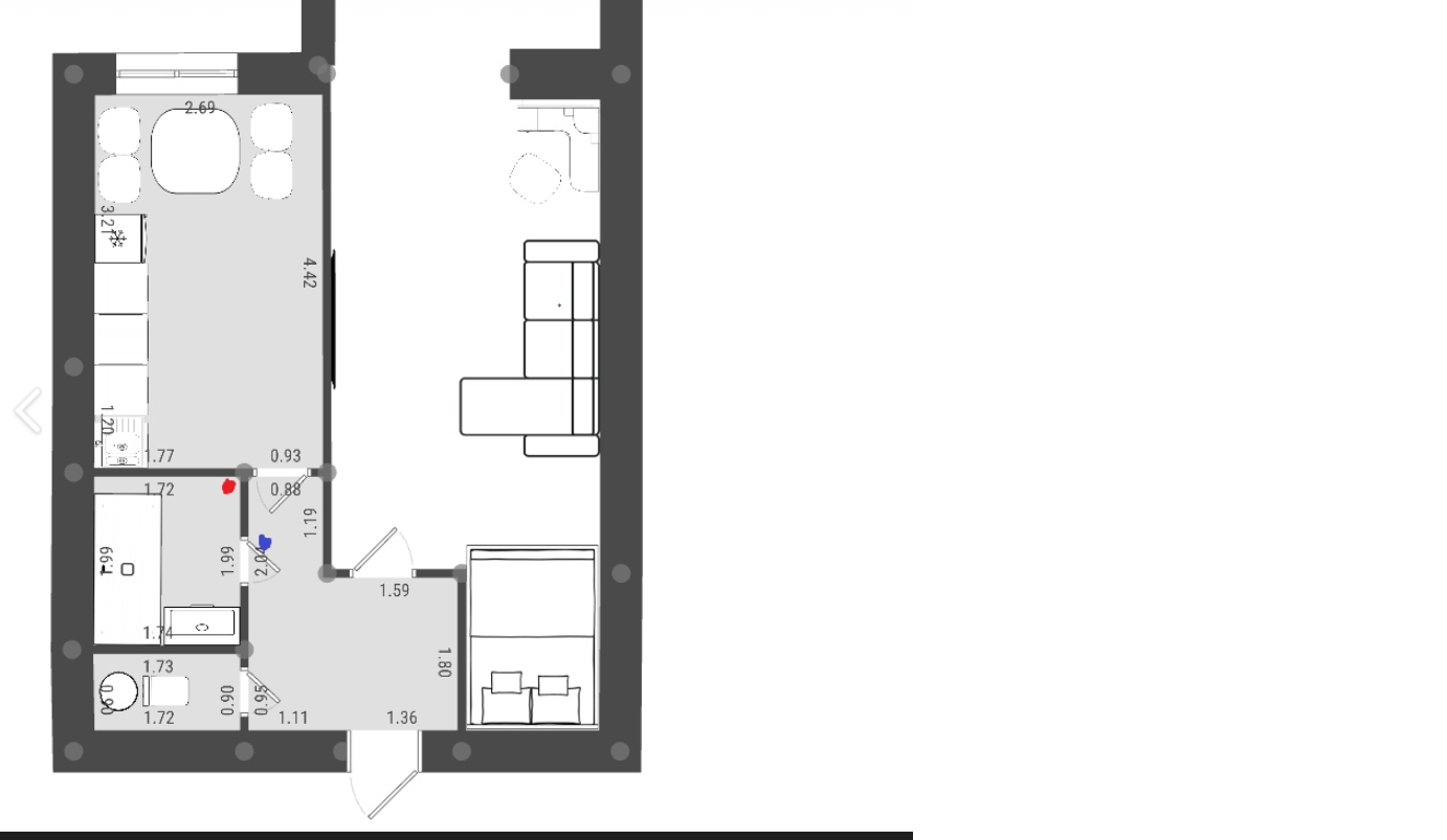

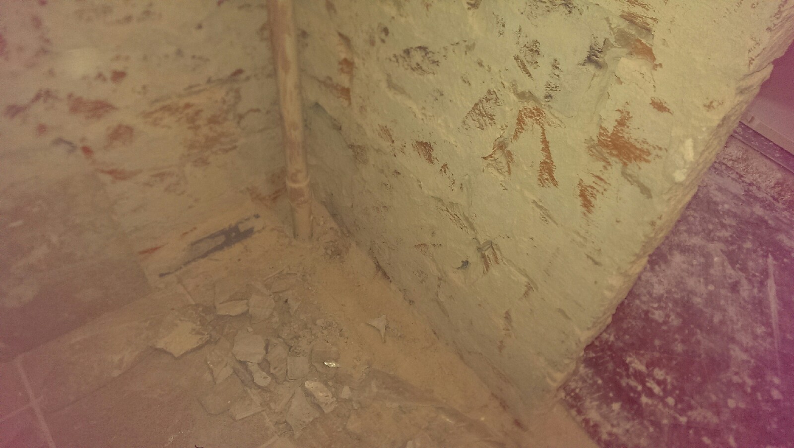

Здравствуйте. Делаю перепланировку, нужно из раздельного санузла сделать совмещенный. Все бы ничего, при выполнении такой перепланировки стояк полотенцесушителя остается за пределами зоны совмещенного санузла(нужно сдвигать на 80 см в сторону нового санузла). Главная задача: перенести стояк так, чтобы по полу труба уместилась в стяжку(4 см). Фото для наглядности прилагаю. Красная точка - где сейчас выходит стояк полотенцесушителя - синяя куда нужно перенести. Расстояние трубы от красной до синей точки должно быть в 4-х сантиметровой стяжкой. И фото самого стояка в данный момент.

marmeladov написал: перенести стояк так, чтобы по полу труба уместилась в стяжку
Стальную трубу нельзя в стяжку.

обычно варят трубу в трубу и , поэтому заужают на 1 ступень. таким образом перенос будет трубой в дюйм. и она должна поместиться в стяжку.

marmeladov, один сантиметр придётся проштробить,срезать по перекрытию . Заужать не нужно.

Может поделитесь мнением, как стояк можно срезать максимально глубоко? Нужно ли выштробливать дырку радиусом 10 см вокруг стояка, чтобы срезать под корень?

marmeladov написал: Может поделитесь мнением, как стояк можно срезать максимально глубоко? Нужно ли выштробливать дырку радиусом 10 см вокруг стояка, чтобы срезать под корень?
marmeladov, если договоритесь с соседями - то варить можно у них - приготовить заготовку
Мотивировать можно - если у них есть старые резьбы - и их заодно переварить. Если нет - то подготовить место работ - чтобы болгарка пролезла и сварщик мог работать - 3... 5 см ниже перекрытия. Но лучше открыть побольше, чтобы после сварки как следует обработать трубу антикоррозийным составом. Есще - может гильза мешать.... она там есть? Еще - защитить стояк от мусора, падающего в трубу при работах... иначе потом соседи будут жаловаться - и вызов сантехника для прочистки клапана их унитаза - за Ваш счет.

Дырка нужна чтобы приварить угол ниже перекрытия.
