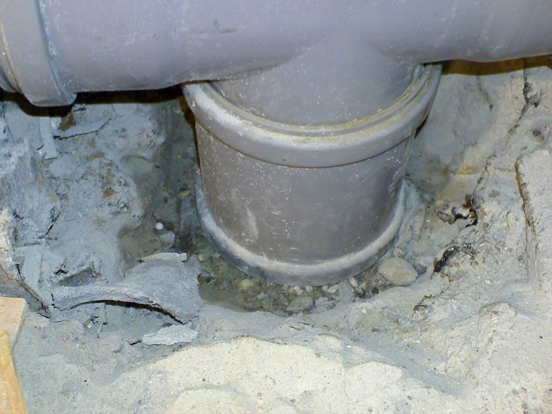

Если над Вами всего один этаж-без проблем.Нужна будет духраструбная муфта на этот диаметр,герметик(лучше Fix All)и компенсационный патрубок.
Выдалбливаете углубление вокруг стояка,отрезаете его на нужном уровне,надеваете на трубу муфту(предварительно внутри смазанную герметиком) ,а дальше-понятно должно быть.
На фото все видно.

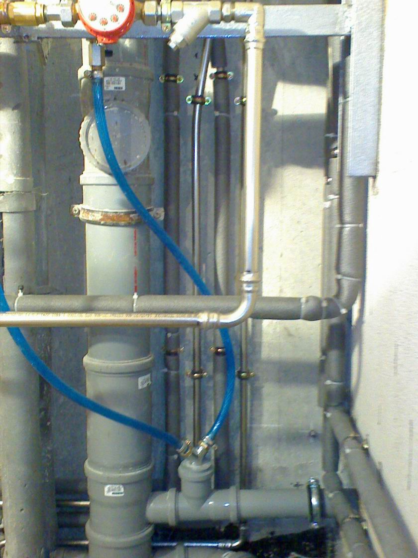

С этим сложнееНу в первую очередь,-чтобы нижний стояк практически до середины муфты дошел,а также,чтобы компенсация не совсем слезла с верхнего стояка(его хорошо бы еще к стене хомутом закрепить(как на фото).

Нет,снизу.Стояк отгибается в сторону,снизу надевается патрубок,стояк возвращается на свое место,патрубок сдвигается вниз в тройник.
Вот здесь есть фото патрубка
ДОКА написал :
