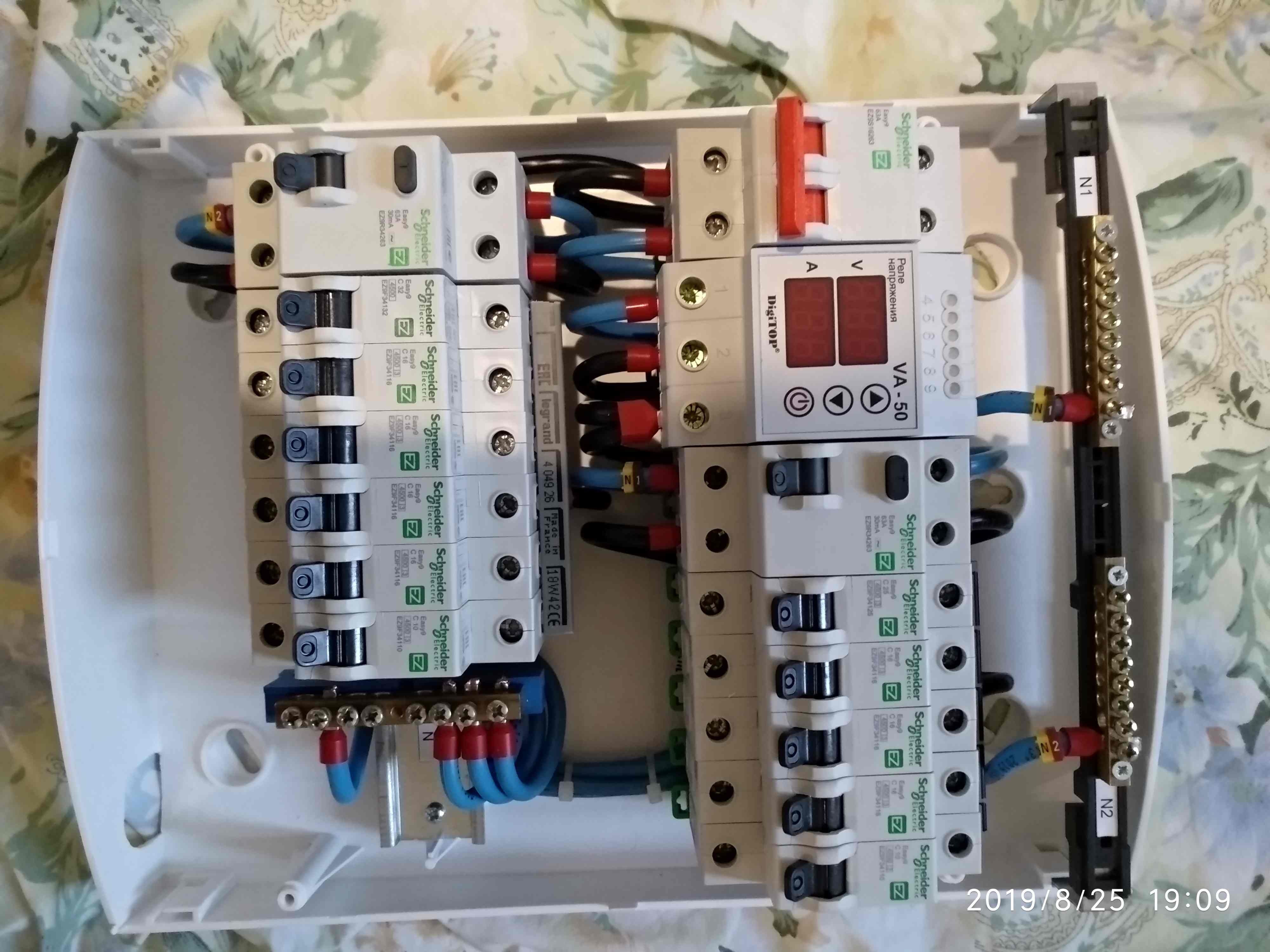

Здравствуйте, уважаемые. Проблема значит такая: купил щит уже собранный. Собирали по моим нуждам. почти минимальный стандарт на две комнаты. Было это месяца два назад. Потом ремонт как то встал и до установки щитка как то дело дошло только сегодня. А тут вот такая оказия:
  1. Узо работают только если их включить оба (разве они не должны быть независимыми?)
  2. Выбивает узо. И к одному и ко второму пробовал подсоединять по одной линии. Одно вообще не работает. А второе включаешь, включаешь свет или что то в розетку и все. Выбивает оба. Пробовал для чистоты эксперимента просто напрямую розетку запитать, и такая же фигня. То ли я тупой и что то не так делаю, тогда прошу совета у знающих. Либо дело в сборке щита и тогда повезу назад, но тогда опять ремонт встанет.... Хелп

П.с . Шину земля снял. Она внизу щита конечно

Фазу на автомат, ноль на верхнюю шину подключаете?

А питание правильно подаёте?

ВВодной автомат двухполюсный. С него оба провода и фаза и ноль должны идти на УЗО, а дальше фаза на автоматы потребителей. Если ноль сидит на нулевой шине то будет выбивать. Ноль на нулевую шину должен идти после УЗО.

strider1978, на всякий случай уточню. Правильно это как? Фаза над фазой (первый/над черным) ноль второй (над синим).

Фаза на левый верхний контакт двухполюсника с оранжевым клювиком, ноль на правый верхний.

И при включении оранжевого автомата происходит что? Без нагрузки щит работает?

При включении автомата включается реле. Ждём пока оно "загрузится". Включаю, кпримеру, первое узо к которому, через автомат например подключена розетка, нажимаю кнопку тест на узо, срабатывает, втыкаю в розетку настольную лампу. Ничего. Включаю второе узо к которому ничего не подключено, Нажимаю кнопку тест, срабатывает. Повторно включаю настольную лампу, она загорается и гаснет и при этом срабатывают оба узо, а реле и вводной не реагируют.
