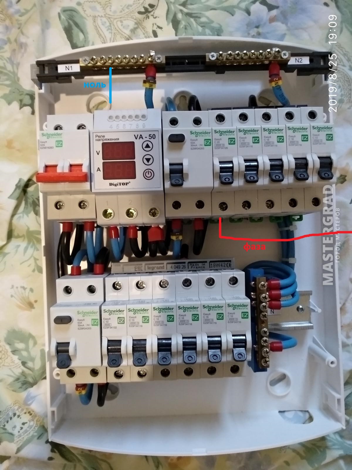

ADM05, Как бы это сделать без спец оборудования?

Я напомню, что щит собирал не я. Специально в магазине заказывал сборку щитка... Платил за это дабы ничего не перепутать. А тут такая фигня...

Faust6790, по описаному поведению (работа только при двух включенных узо, выбивание узо при подаче нагрузки) и достаточно простому щитку на фото первая глупейшая ошибка может быть в том, что перепутаны шинки N1 и N2 местами. Либо ошибка при сборке или маркировке, либо вы подключаете фазу на одну группу, а нейтраль на другую шинку. Подключите лампочку к верней группе автоматов (выход однополюсника) и к шинке N1. Все нижние автоматы и узо выключите. Весь верхний ряд включите. При правильной сборке лампочка загорится. При неправильной - нет. Выключите лампочку, включите второе узо. При неправильной сборке при включении лампочки узо вырубится (одно из или оба) - тогда перекиньте лампочку на шинку N2, фазу оставьте на месте. Повторите эксперимент. Если предположение верно, то все заработает. Переклейте бирки на шинках, а с проводов уберите и живите спокойно.

Faust6790, А ноли при подключении не путаете(на шинку другого УЗО допустим а не на свою)? Если фаза снимается через автоматы с одного УЗО то и ноль должен так-же с него сниматься как на фото я образно показал...
Хоть визуально проверьте правильно-ли ноли с выходов УЗО идут на свои шинки...

Faust6790, просто четко посмотрите, откуда идут провода и куда , вплоть до снятия модульки, если она мешает.

Мишутк, вас понял. Вечером устрою пробный тест. Напишу. Благодарю. Так не додумался проверить..... :killyourselfbywall:

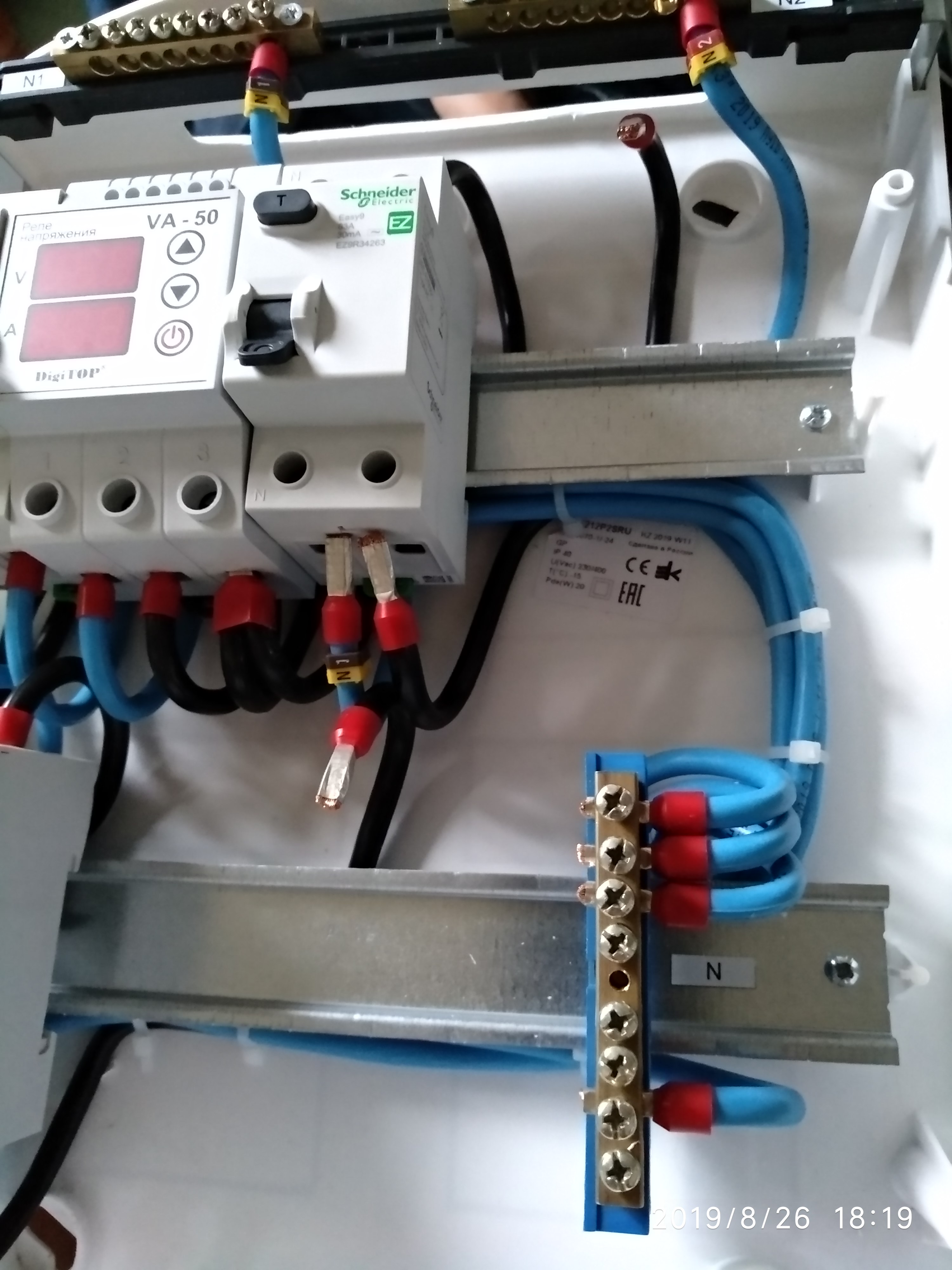

Бинго! Все отсоединил, и действительно ошибка в маркировке :eek: перепуты наклейки на шинах и бирки на кабелях.... Как так то.... Ещё до дома не доехал. Но думаю теперь все ок будет. Вроде аккуратненько все сделано... Даже не мог представить что ошибка такая глупая... Эх. Заранее большое спасибо всем откликнувшимся!!!!
