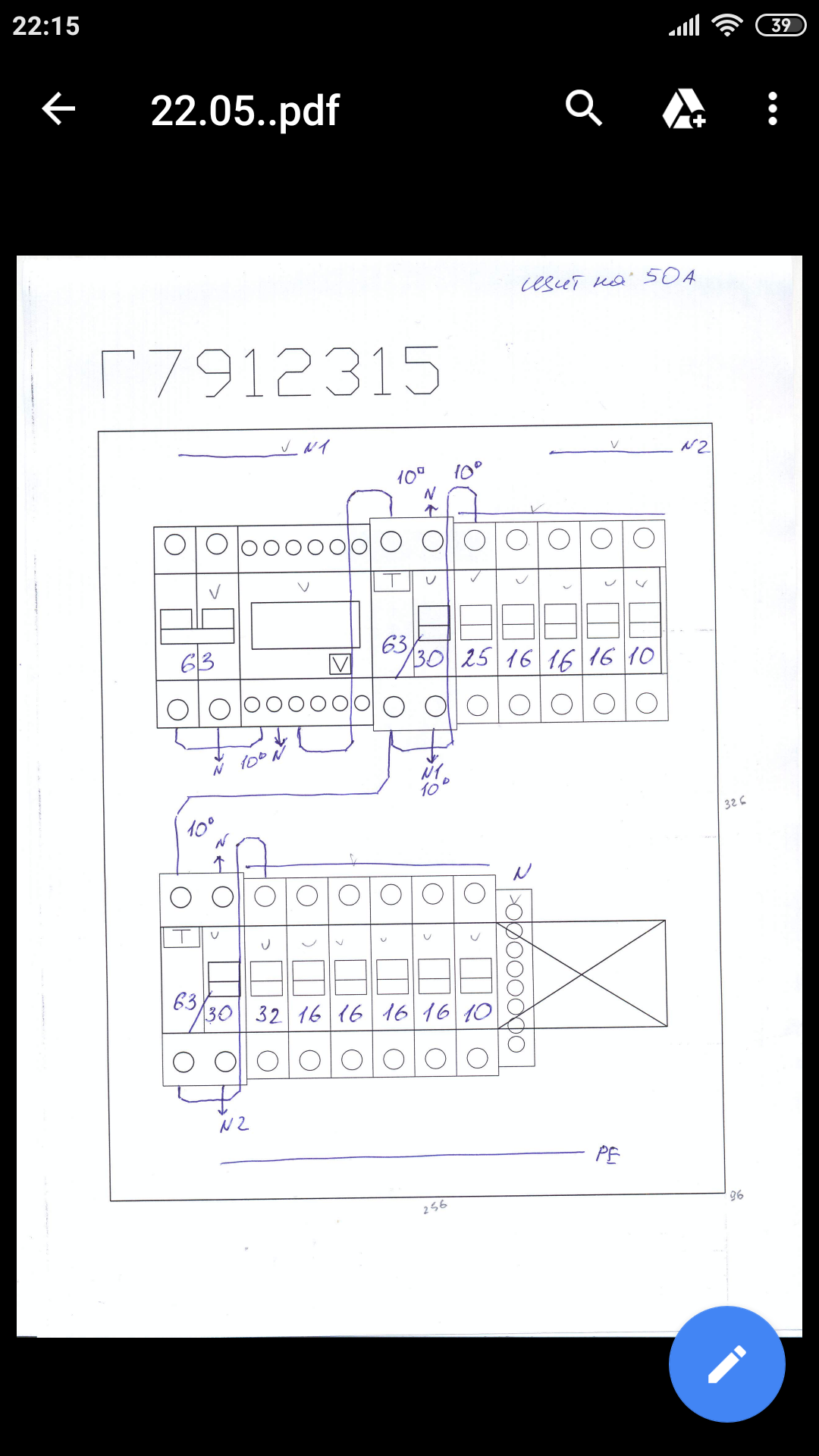

Рисуйте или фотографируйте как подключаете, глазами будет проще.

Faust6790, у Вас два УЗО, а нулевых шин три. К третьей шине подключегы 4 провода. Откуда? Что? Куда? Схему щитка, по которой он собран - в студию!

MrGalaxy написал: К третьей шине подключегы 4 провода. Откуда? Что? Куда?
Должны быть ввод после вводного автомата, два УЗО и одно реле напряжения.

25.08.2019 в 22:16:30
Это эскиз, его мне скидывали при заказе сборки

Faust6790 написал:
Faust6790, ошибка в схеме: фаза ко второму узо должна идти не с выхода первого узо, а с выхода реле. Исправите и всё будет работать.

25.08.2019 в 22:30:52
MrGalaxy,
MrGalaxy написал:
Faust6790 написал:
MrGalaxy, Да. Сейчас вижу ошибку в эскизе. Но в щитке этой ошибки уже нет... Спасибо за помощь.

Faust6790 написал: Но в щитке этой ошибки уже нет.
Faust6790, всё же нарисуйте исправленную схему, мало ли что. Чудес не бывает, где-то ошибка.

Faust6790, Отключите все синие провода и подсоедините правильно. Чудес не бывает, что то с нулями напутали.

Вообще "прикольно". Там напрашивается три УЗО - не более 4 АВ на каждое - 36 модульный щит. Почему N не разместили над вместо N1 - тоже непонятно). И на что там ляпнули 25А АВ ? А так - да, выполнить оба совета выше).

Rumato написал: Чудес не бывает, что то с нулями напутали.
Прозвонить между собой N, N1 и N2.

SB3 написал: три УЗО - не более 4 АВ на каждое
Это где такое написано ? В ГОСТ, ПУЭ или СП ? Если это лишь ваша хотелка, то так и скажите.
