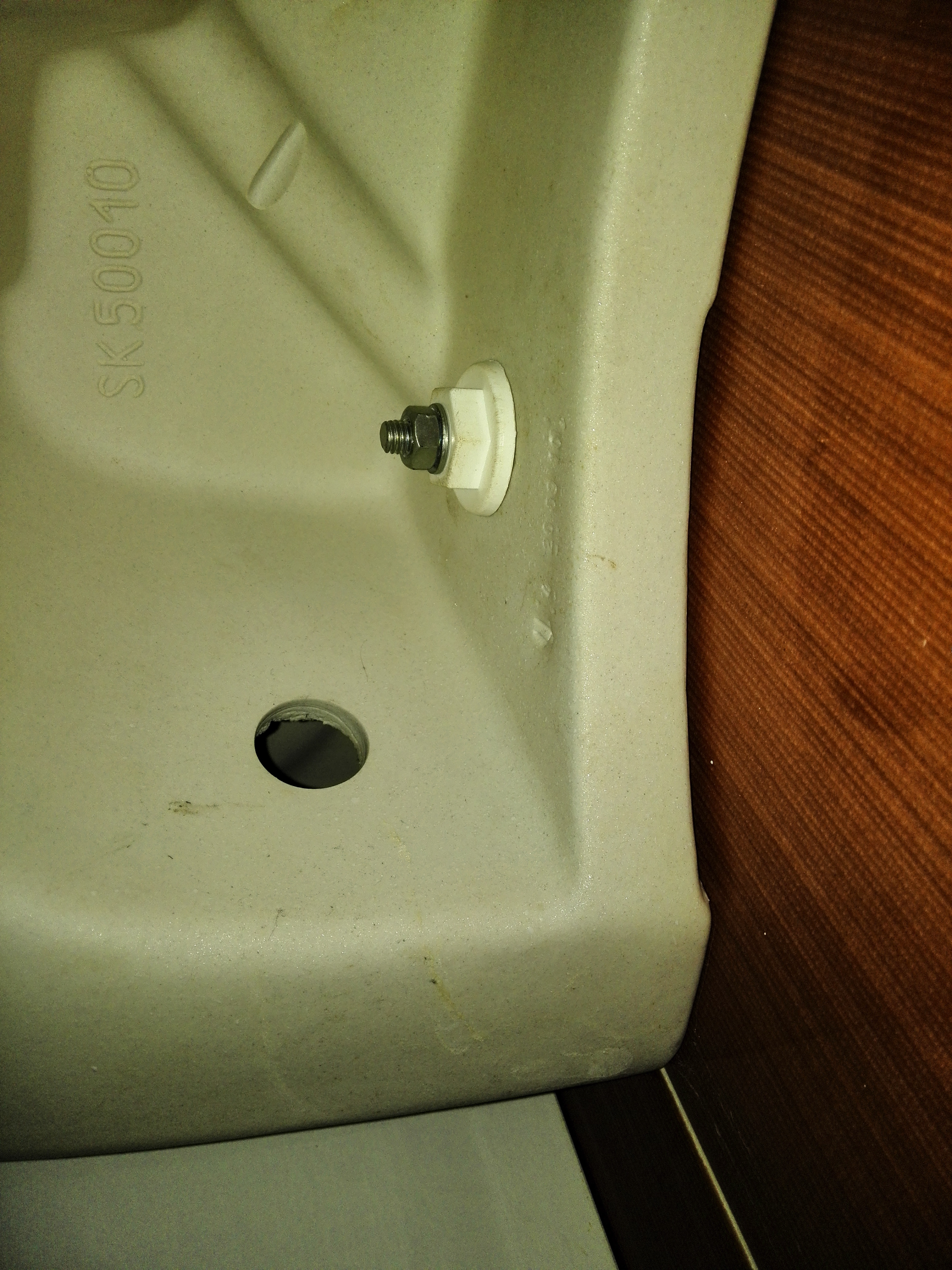

ser000 написал:
Qauntum написал: Возможно кому пригодится данная информация.
Ну хоть отверстия додумались загерметизировать? Что бы при следующей работе вантузом раковину снова не снимать...
ser000, это не дело оставлять на будущее опять снимать и вытряхивать. Может запенить наглухо технологические ниши, перелив оставить?

Ситуация один в один с ТС. Чернила хуила,конденсат, сифон все это хуйня что тут советуют. Внутри раковины правда пустоты и тех. отверстия. Причем течка проявилась тоже только после вантуза. я не мог ничего понять..под раковиной полочки и ящики.. и все залито водой. Раковину снять нельзя она одно целое с шкафом. Лазал так. Слева и справа раковины пустоты полные воды и она от туда вытекает. Воду я отсосал резиновой трубкой.. по пол литра с каждой стороны.
И сделал вывод нельзя вантузом в раковине под давлением вода уходит в бока.
