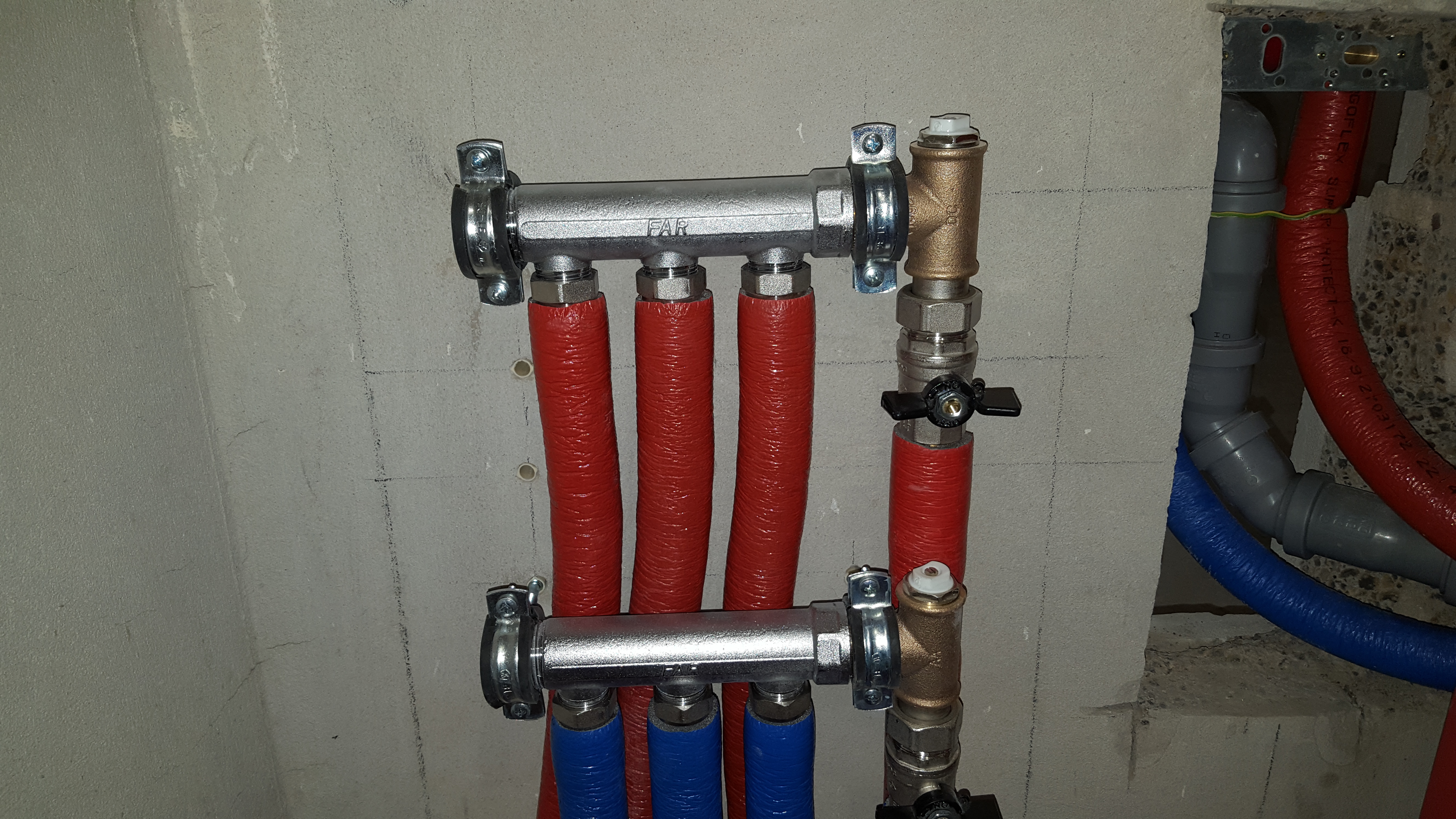

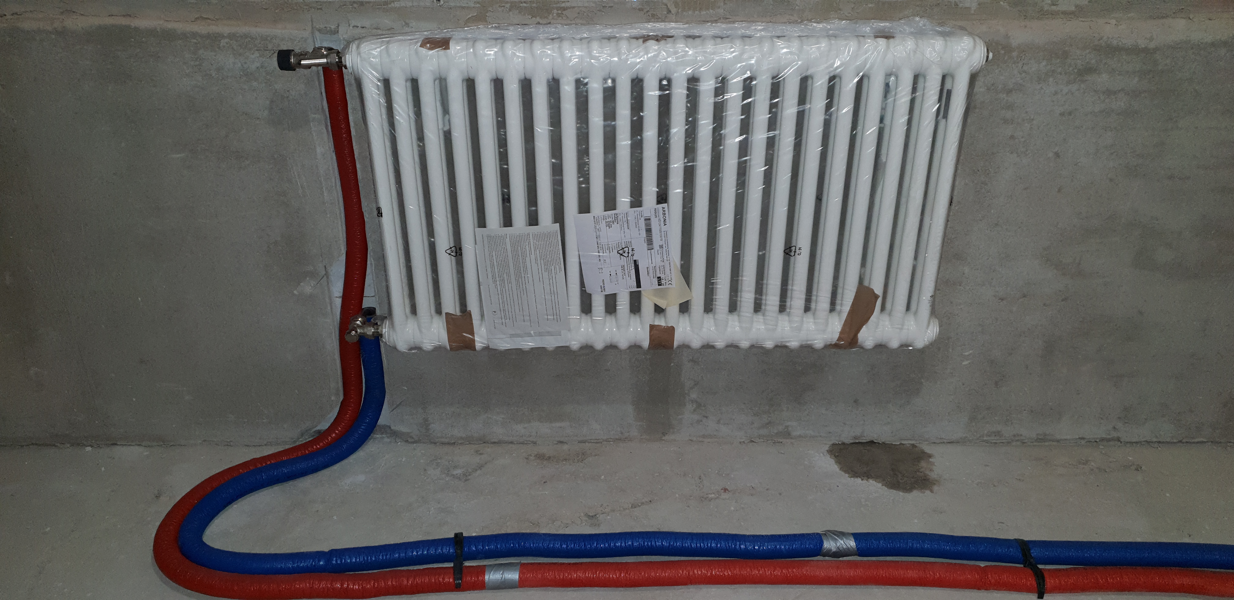

DLG700, соль в том, чтобы не забивать себе голову ерундой, уже на самом начальном этапе, чтобы не заставлять жену по 10 раз перерисовывать каждый раз, когда придет осознание. Через двери как проходить будете? на какой глубине будут залегать трубы в изоляции? и как это все увязать с запретом горизонтального штробления стен монолитных? это так просто для примера, постоянно с этим сталкиваюсь, выбор : либо плевать на этих всех "рукастых умников с женами дизайнерами" либо делать по человечески....

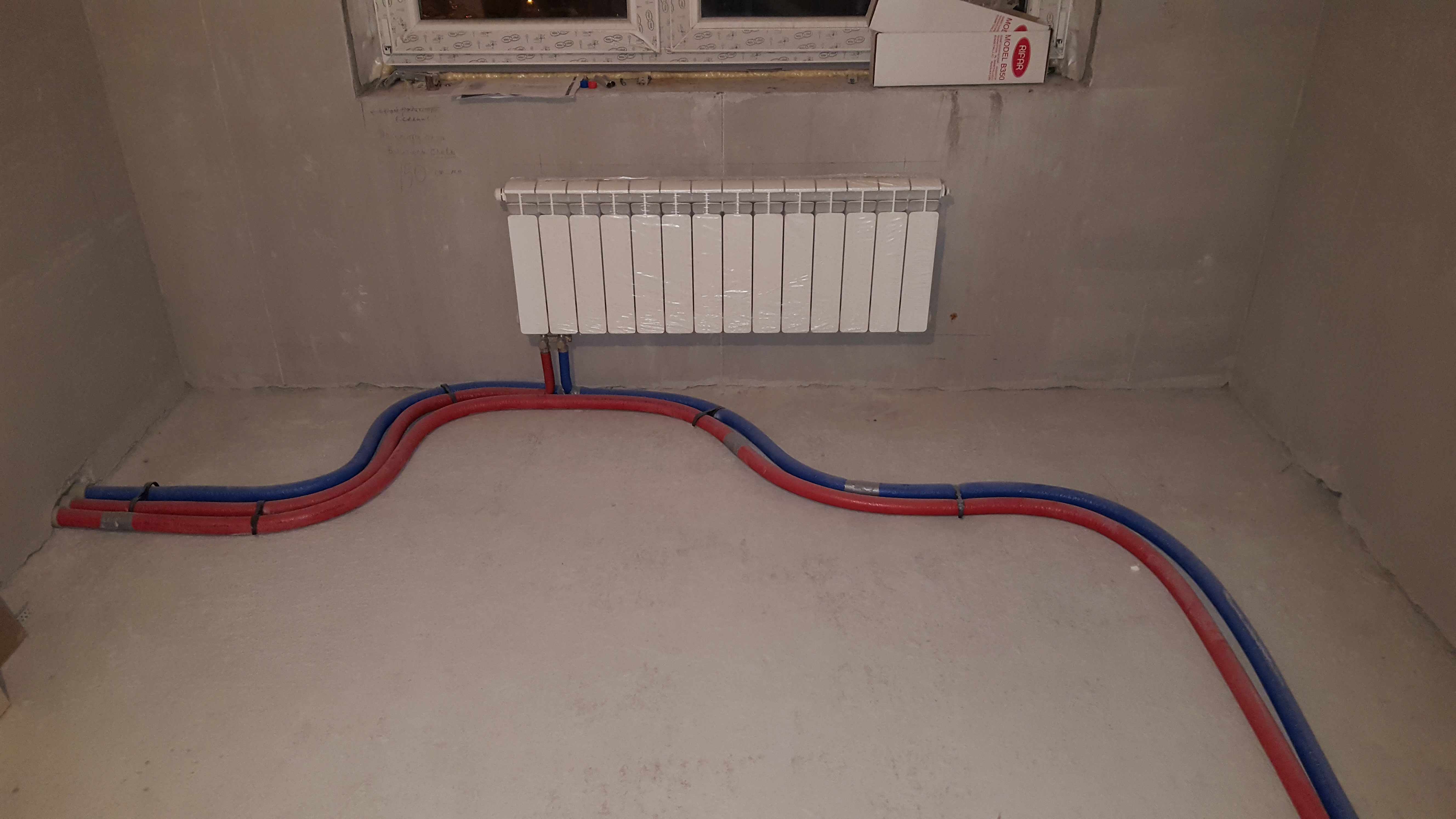

стоимость точки подключения (одного радиатора). Разброс цен 1,5тр-10тр за точку
svsv Вопрос ценобразования не раскрыт. Например сколько должен, по вашему стоить 1 радиатор + подводка к нему на фото?
svsv

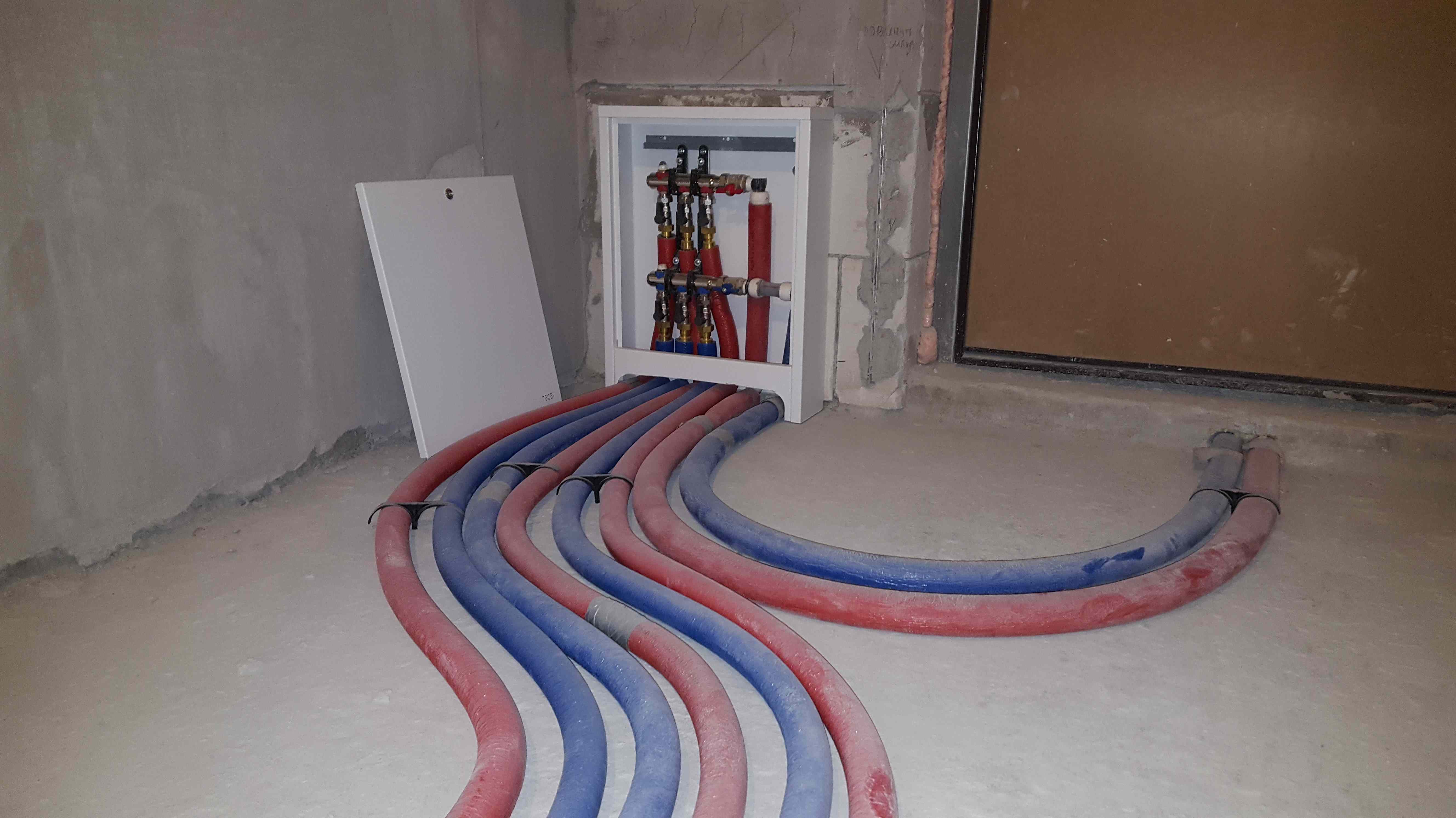

а также очень интересно ваше мнение о стоимости сборки коллекторного узла, фото

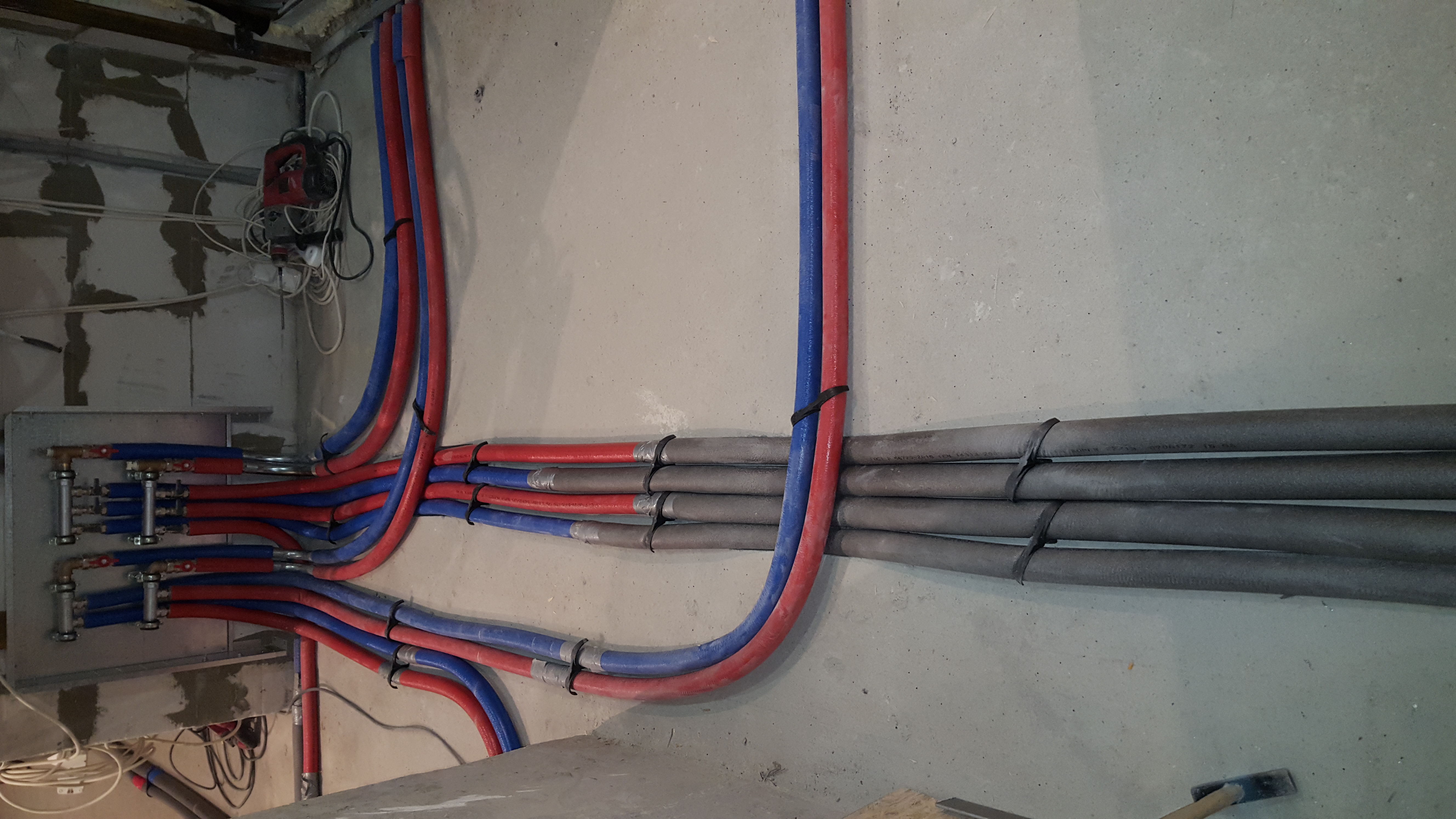

12.09.2019 в 14:56:01
master.msk написал: а также очень интересно ваше мнение о стоимости сборки коллекторного узла, фото
Вот тоже косоглазый, но почему-то таких "косоглазых" трассировок никогда не делаю.
Это же надо настолько себя не уважать, чтобы выложить фото, подтверждающие, мягко говоря "огранниченность мышления мозгов" ?!!!
Перекрещивание транзитов - говорит о скудоумии "проектировщика". Наверняка, проектировщиком являлся не настоящий проектировщик, а скудоумный монтажник, возомнивший себя проектировщиком. И как всегда заказчику был обещан "монтаж под ключ". Сочувствую заказчикам таких "ген.подрядчиков"...
