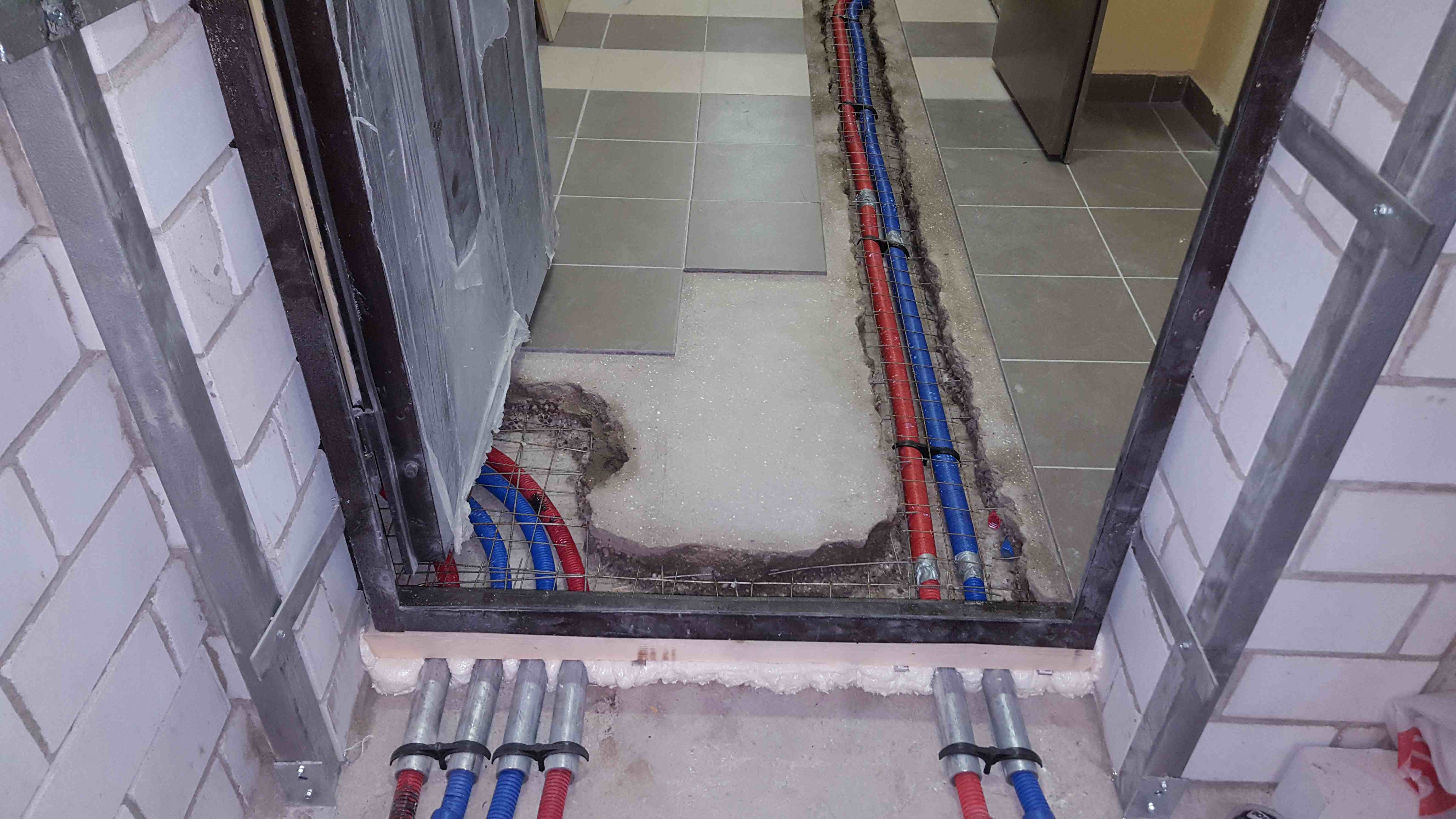

Перекрещивание транзитов - говорит о скудоумии "проектировщика"
  1. подобные формулировки говорят о том, что кто то похоже перебрал с напитками
  2. а по факту это трассы водоснабжения, которые увы тоже сейчас хитроумные проектировщики проектируют в подьездах

master.msk написал: Через двери как проходить будете? на какой глубине будут залегать трубы в изоляции? и как это все увязать с запретом горизонтального штробления стен монолитных?
Всё проще гораздо. Я уже в третьей квартире буду ремонт делать от и до. До этого была двушка (старая) и трёшка (новостройка с нуля). Если решу делать трубы на полу, то пойдут они на глубине 4 см от поверхности пола. Если трубы (медные) пойдут по стенам, то за гипсокартоном. У меня во всех квартирах гипсокартон. Почему? Звукоизоляция конечно, в первую очередь! Ну и по мелочи с ним много всего полезного получается, как например элктропроводка - не надо ничего штробить и замуровывать. Захотелось розетку перенести? Двацать минут работы и розетка уже в нужном месте. Ну и итд. Я с гипсокартоном лет 25 как минмум живу и альтернатив для себя не вижу. Штукатурка мне и в страшном сне не приснится. Это я так, на всякий случай, потому что знаю как гипсокартон здесь не любят :)

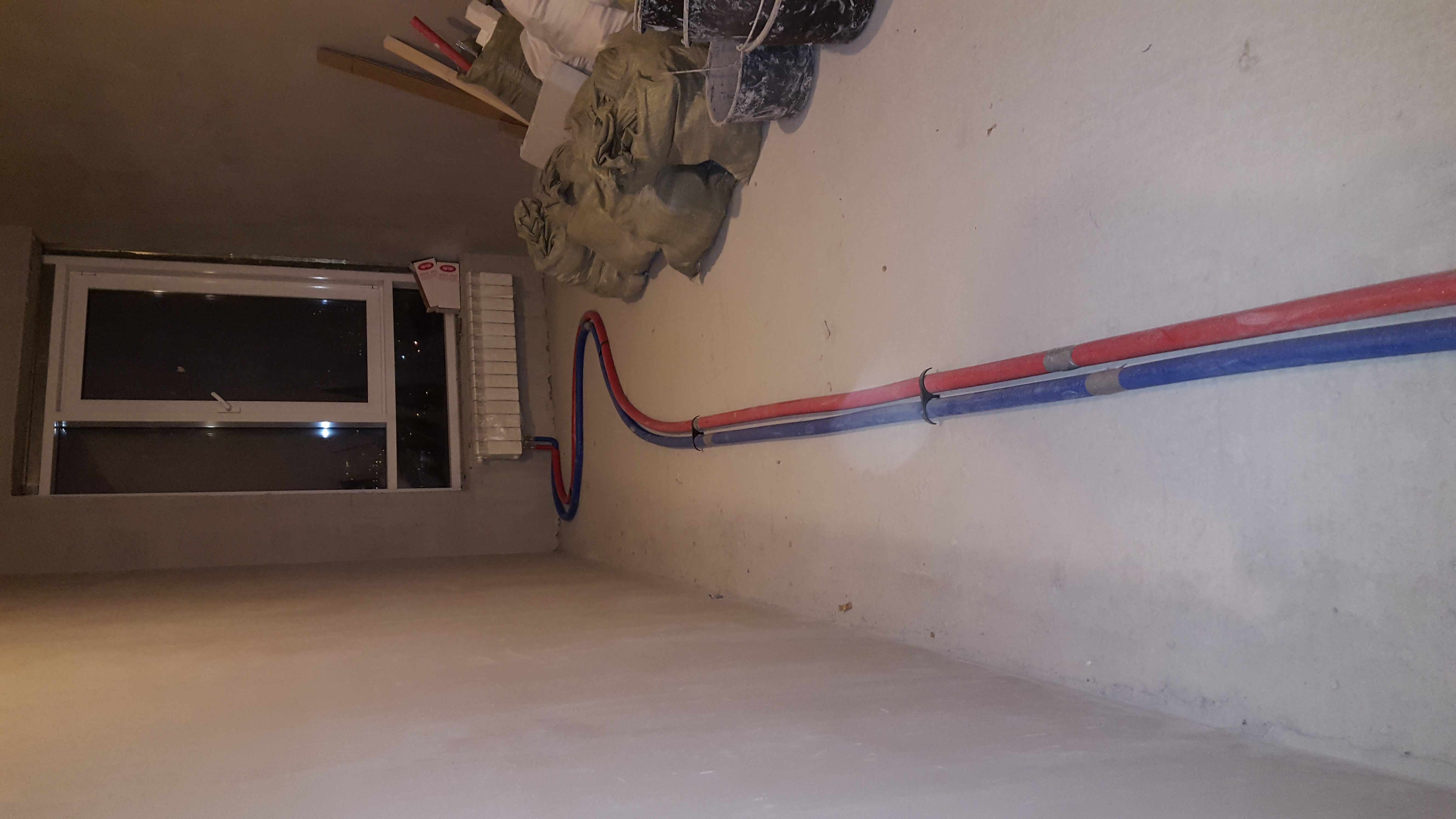

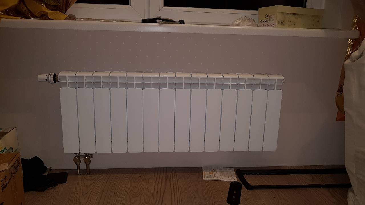

DLG700, ок, по гипсокартону понятно все, каждый при своем мнении, тем более себе делаете, попадет блокрозетки в стойку - переместите его на сколько надо в сторону и все дела, не надо ни с кем согласовывать, только с женой По отоплению. Попытка номер 2. См. фото. Самое простейшее подключение радиатора из пола. Но очень жесткая привязка к высоте пола и подоконника, если ошибиться мм на 15, радиатор не влезет. Так вот вы даже мне не сможете грамотно уровень чистого пола дать, я вас уверяю, как человек сделавший больше, чем "себе три квартиры", в т.ч и в части проектирования толщины пола. Вы сможете это сделать? И попутно вопрос в чем излишества такого подключения радиатора из пола?
Кстати труба 20 везде. Существенно сложнее с ней. И в штробах и в коллекторном шкафчике. А можно было бы 16. Но было бы хуже. И попутно уже точно не стоило бы обьединять, даже по 2 радиатора. Сомневаюсь, что вы можете оценить в принципе, но тем не менее это так

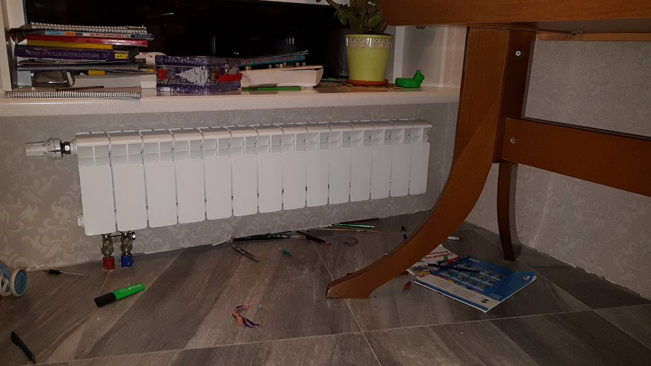

master.msk написал: Но очень жесткая привязка к высоте пола и подоконника, если ошибиться мм на 15, радиатор не влезет. Так вот вы даже мне не сможете грамотно уровень чистого пола дать, я вас уверяю, как человек сделавший больше, чем "себе три квартиры", в т.ч и в части проектирования толщины пола. Вы сможете это сделать?
Не вижу в чём проблема. С геометрией у меня полный порядок, и с математикой тоже, всё же как-никак, а Физтех за плечами. В двух словах - делаем горизонт по всей квартире, находим самое высокое место, от него пляшем. В данном конкретном месте, путём несложных вычислений, находим уровень чистового пола и всё. Элемeнтарно, на самом деле :)
master.msk написал: И попутно вопрос в чем излишества такого подключения радиатора из пола?
Да во всём. Зачем эта космическая изоляция труб? У меня сейчас в трёшке трубы (которые в стяжке) в обычной гофре. Зимой ЖАРА! Я часто весной отключаю отопление раньше, чем это делает УК, потому что дышать нечем. Зачем прятать подводку у радиаторов в стену со штроблением? Чем плохи никелированые отводы прямо из пола? У меня так сделано. Выглядит прекрасно, особенно когда занавески раздвинуты, а так и не видно совсем. Зачем эти фильдеперсовые батареи? У меня стоит какое-то явное г-но от застройщика. Выглядят нормально, но наверняка дерьмо ещё то. ЖАРА ЗИМОЙ!!! Я хотел было их поменять, но забыл после первого отопительного сезона. 10 лет - жалоб нет. Ну итд. В общем, лишнего не надо, лишнего :)

По отоплению. Жарко потому что нет теплоизоляции. Ничего запредельного в цветной изоляции нет, она стоит как и серая. Если без нее, трубы греют пол и напольное покрытие. А по идее они не должны греть его, только подогрев холодного воздуха от окон. Отсюда и причины некомфортного пользования в вашем случае. Обычное дело: в комнате жара, а от окна холод, не возможно открыть. Труба 20, 2 радиатора на двух трубах. А на 16 было 4 трубы при коллекторной схеме.
Вы спрашивали в самом начале "скока стоит", а я вам пытаюсь обьянить уже 2 страницу что не с того вы начали... Разное у всех представление о прекрасном. Вообще из пола подключение имеет только одно достоинство - дешево. В остальном не очень. Во первых соединение в полу, хуже его доступность, чем аналогичное в стене. Во вторых внешний вид на любителя

Регистрация: 12.05.2009
Сообщений: 20612
13.09.2019 в 06:48:54
