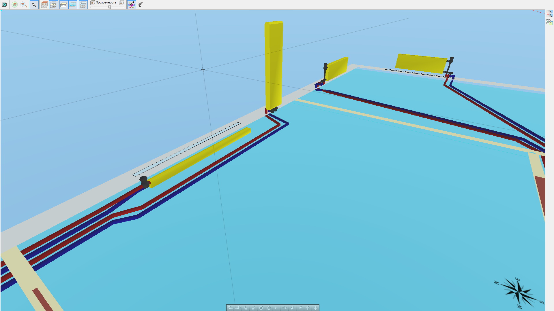

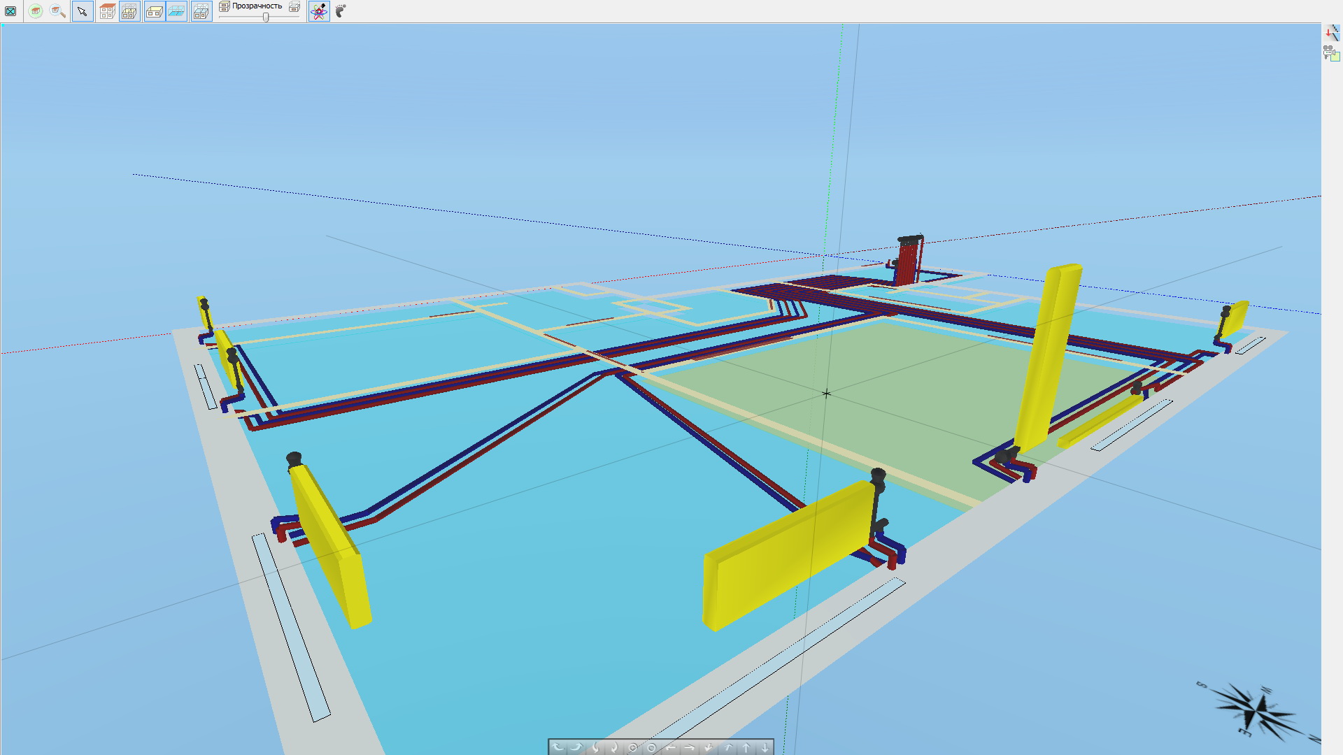

Inch1964
Inch1964
Регистрация: 25.03.2011
Пенза
Сообщений: 10110
12.09.2019 в 10:19:14
DLG700 написал: в уже сданных корпусах трубы разведены по полу через тройники, то есть внахлёст в некоторых местах - обычная в общем история
При финансовой возможности, желательно переделать трассировку труб, чтобы в стяжке не было тройников. А также не было перехлестов труб, иначе это приведёт к необходимости существенно увеличивать толщину стяжкки (а это неоправданные большие расходы).
DLG700 написал: Хочу переделать на коллекторную разводку без тройников под стяжкой
Правильное желание.
DLG700 написал: Идея такая, что трубы, которые приходят с лестничной клетки оставить (если конечно с ними в принципе нет проблем). Их подключить к коллектору в шкафу в квартире, а из шкафа уже новыми трубами протащить по комнатам (всего 4 радиатора)
Правильно мыслите.
DLG700 написал: Есть какие-то подводные камни?
Есть. Советую не пренебрегать гидравлическим расчётом. Его стоимость очень небольшая на фоне остальных затрат на переделку стяжки при возникающих протечках и при некоторых плохо работающих радиаторах (отопительных приборах). Т.е. это то, на чем нельзя экономить. Да и проконтролировать монтажников гидравлический расчет позволит. А также при закупке комлектующих сэкономить не один десяток тысяч рублей (закупить можно будет по оптовой или мелкооптовой цене).
DLG700 написал: Всё засекречено как государственная тайна :)
Среднестатистически уже всё известно для таких систем. И располагаемый напор в лестничном коллекторном шкафу и остальное. Иногда можно обойтись и без гидравлического расчёта, только получив консультацию по применяемой арматуре (включая каталожные номера и ссылки на ген.дилеров), что позволит закупить материалы и комплектующие у ген.дилеров по оптовой цене.
DLG700 написал: Я медь раньше паял.
Можно и медью сделать тройниковую схему разводки вместо коллекторно-лучевой схемы разводки. Даже дешевле обойдется. И срок службы уж будет не меньше срока службы самого дома. Ну а пластик - он и в Африке пластик, у которого гарантийный срок службы при температуре теплоносителя +80 градусов меньше года, а при температуре +70 лет - около 15-ти лет. Вот только неизвестно, до какой степени застройщик выкрутил руки своему штатному проектировщику. Может застройщик, для уменьшения своих затрат, заставил своего проектировщика спроектировать систему с температурой ТН (теплоносителя) под +95 градусов?!!!
DLG700 написал: здесь я медь делать не хочу, потому что не имею опыта и статистики замуровки меди в стяжку
Если применить рубашку из водонепроницаемого вспененного полипропилена (например Супер Энергофлекс), то медные трубы будут служить несколько сотен лет.
DLG700 написал: Как вы думаете, оставив входящие трубы и заменив только квартирные - имеет смысл?
Уверен, что имеет смысл. Т.е. Вы все верно поняли.
DLG700 написал: В словах "спроектировать, подсчитать, разметить" подозреваю умысел ;)
Иногда можно обойтись и без расчётов, применив среднестатистические данные. Но чаще всего получается, что сэкономив на этом 500-3000 рублей, на перестраховку приходиться потратить излишних 50000 и более рублей. Так что выбирать Вам, делать "как все" (купить костюм на "среднестатистического" человека, который будет висеть на Вас как на вешалке), или за даже за меньшую стоимость сшить костюм у портного лично под Вашу фигуру.
Для примера выложу гидравлический расчет квартиры с подобной системой отопления (без теплых полов):
Если захочется посмотреть в более высоком качестве разрешения, выкладываю на свой гугл-диск более подробные материалы по этому расчету: https://drive.google.com/open?id=1VuuxY80TI53gf4Bs9x-49shK9-5TSOVn
