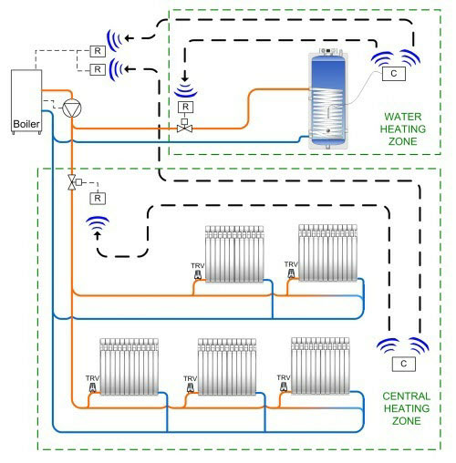

master.msk написал: " 2 зоны по 2 трубы" как я понимаю
Нет, зоны в отопительных системах - это примерно как на вот этих картинках. Информация от вас мне не нужна. Я всего лишь хотел узнать что вы будете делать, когда у вас потечёт соединение Рехау. Ёлы, я уже сам устал одно и то-же повторять :)
Да нет, система - это многоквартирный дом в вашем случае! Хорошо, если дом с итп для вас много....хотя бы этаж свой попробуйте понять Зачем вы мне картинки индивидуального отопления показываете? у вас этого ничего нет...ни котла ....ни бойлера
